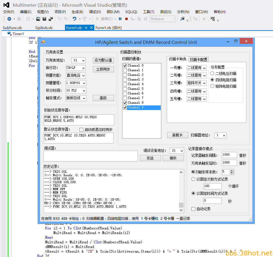

本程序用于 HP 3488A 开关单元控制器的多路复用测试,
可支持
1、
使用 44470 二线复用器选件以 2 线方式扫描电压测试
2、
使用两个 44470 选件以 4 线方式扫描电阻测试
3、
使用一个 44473 矩阵开关选件和两个 44470 选件进行复杂的多表、多源综合测试;或进行测试电流换向的消除热电势电阻测试
配合使用的万用表,目前支持的是 HP 3457A 和 3458A。目前的版本是 0.9beta:
t9.zip
(33 KB, 下载次数: 139)
2012-12-8 00:22 上传
点击文件名下载附件
