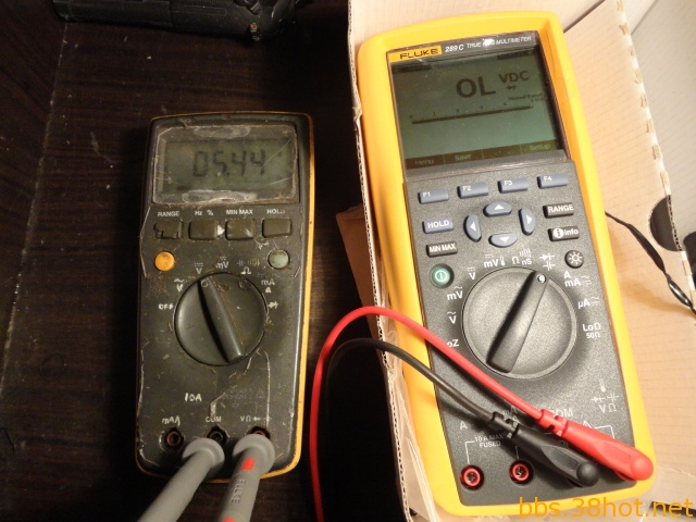

今天工作稍微清闲一点,把手头的FLUKE289C,19(同83,85,87)测量了一下如下参数,电压档和电流档的阻值,电阻档,二极管档,289特有的50欧姆档的开路电压,和大家分享一下,请看图。
1
1
这是289的电压档阻值,10.99M欧

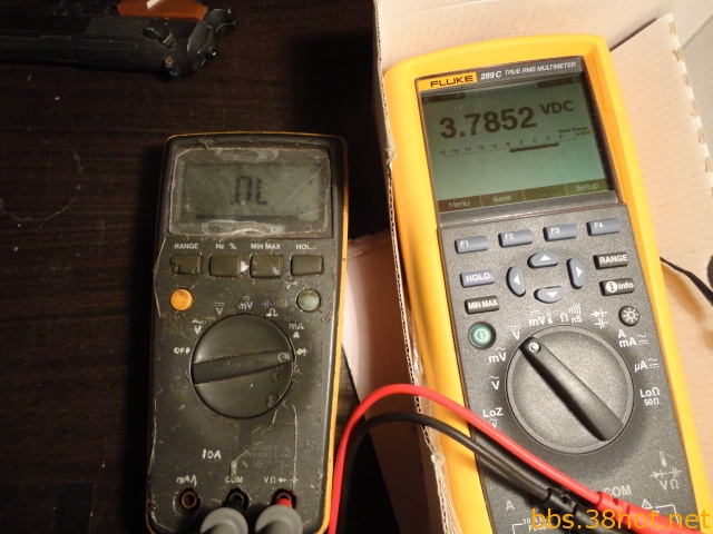

这是289毫伏档的阻值,10M欧

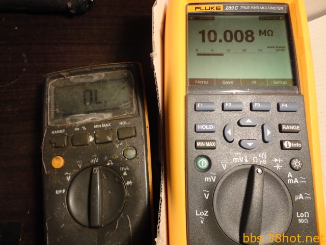

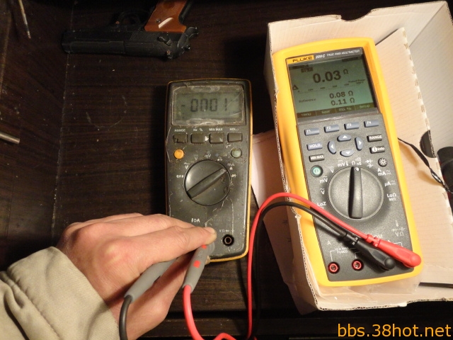

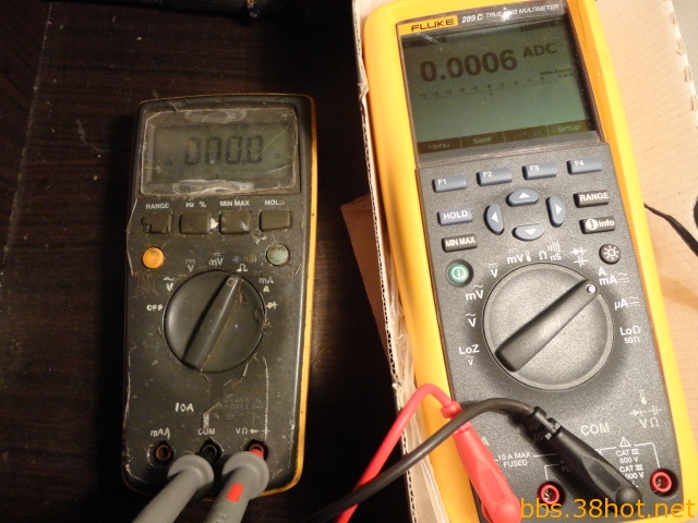

这是电流档的阻值,测不出来,应该是0.01欧吧

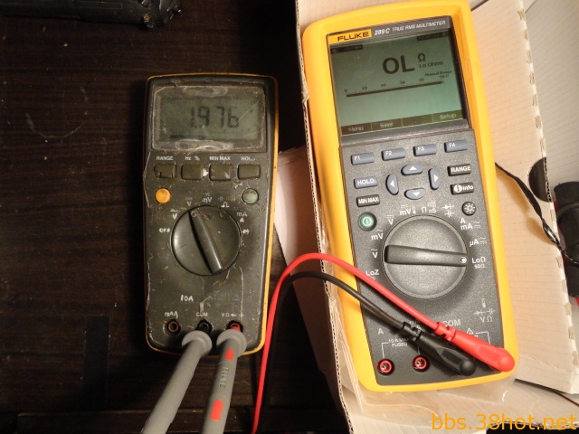

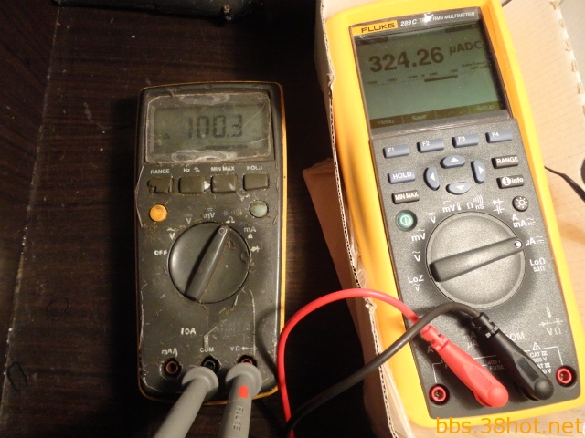

这是289的微安档,100欧,这样的对被测电路影响很小的

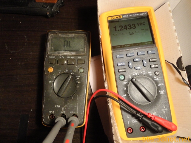

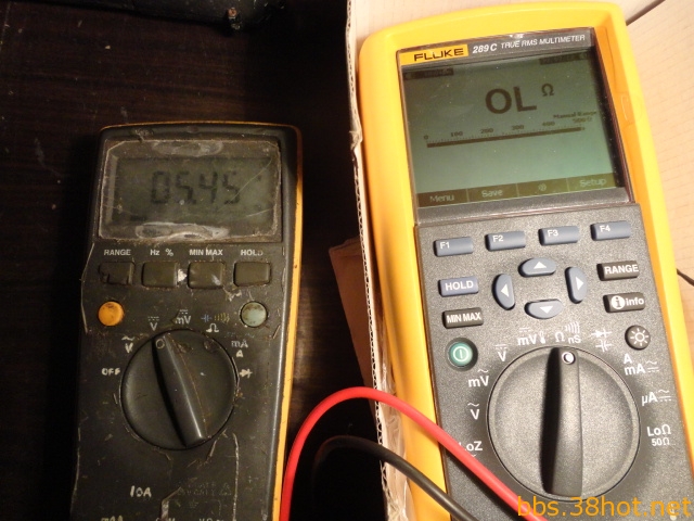

这是289的电阻档开路电压,有5伏多,好高啊

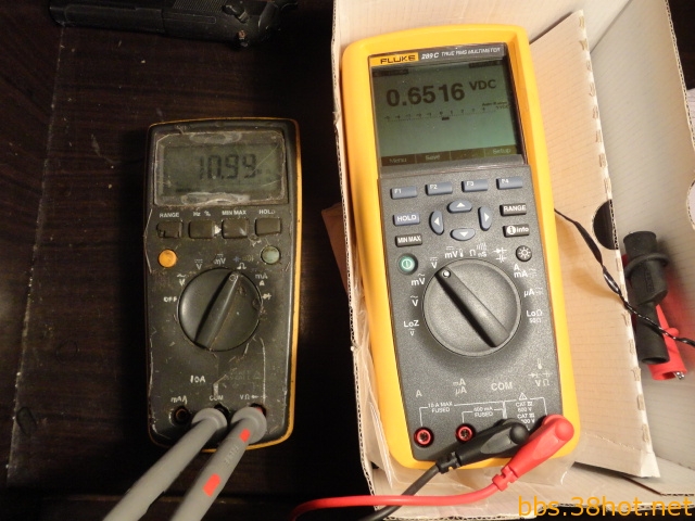

这是289的二极管档的开路电阻,同电阻档,都高,测发光二极管不在话下

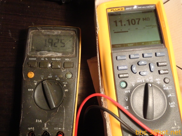

值得一提的是,从上图可以看出289测19的电压档是11.107M,前面我用19测289的电压档是10.99M,感觉289测的不准,为什么不是整数呢?电压档是11M欧是比较可信的,还是19的电压档内阻就是11.107,还请有FLUKE的朋友们测一下。

289电阻档每一量程开路电压都不一样吧,应该切换到手动档测量
