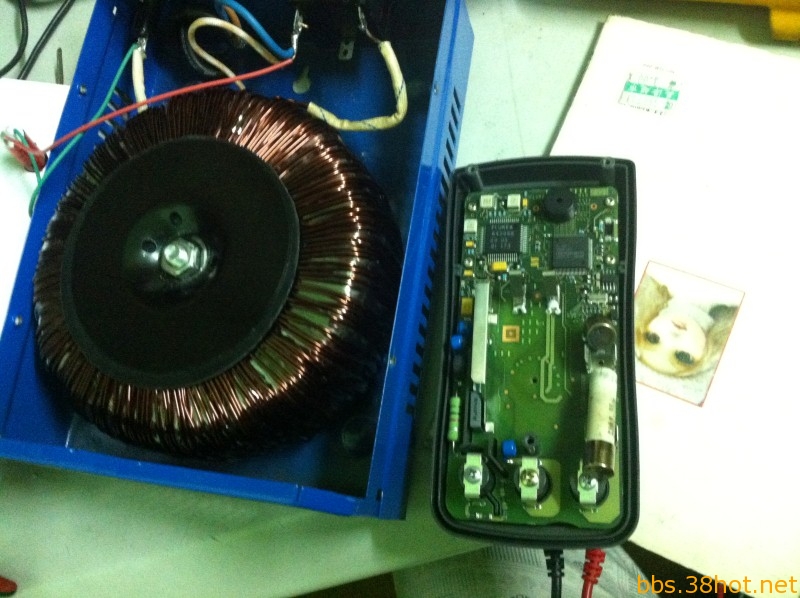

发表于 2012-12-7 22:01:08 | 显示全部楼层 |阅读模式
今天测量空载的时候烧了保险  看原来的是11A的 我又不想花几十块钱买  我用15A的代替行么?看到有卖8块钱一个  好像也挺不错的
全新进口美国力特585-15 (15A,10*37mm,1000VAC)保险丝,内含纯银保险丝,特殊渠道进货,没包装了,
求助高手这个能直接用么?? 我认为没啥的吧

发表于 2012-12-7 22:11:36 | 显示全部楼层
最好是原规格更换,要不下次就不会这么幸运了。测变压器电流要先把被测点短路,上电后断开短路点读数。测电流还是用串电阻读取电阻两端电压的方法靠谱。

发表于 2012-12-8 07:59:44 | 显示全部楼层
用F表串测大电流,我觉得是挺危险和烧包的举动,建议楼主秒个钳形表弄。
发表于 2012-12-8 08:31:30 | 显示全部楼层
注意初始瞬间很大的激磁电流,一般不会用串表来测----烧表。

发表于 2012-12-8 09:17:44 | 显示全部楼层
这种保险最好还是原规格换得好,一般国产都是延时保险,也就是说到了10它不一定就融了,可能只是发红,我测试过,10A险在过流时,也就是超过10A时,它没有融断,只是发红,如果你及时断开电路,它还是完好无损,也就是说这种保险起不到保护作用,有可能你表过流击穿了,它还在融断的过程中,电流还在继续……
发表于 2012-12-8 10:10:19 | 显示全部楼层
这种电磁加热方式的电饭煲,你居然用万用表测电流,失策。瞬间电流很大的。

发表于 2012-12-8 23:10:43 | 显示全部楼层
最好是换原装的11A保险,否则下次烧的就是你的表
