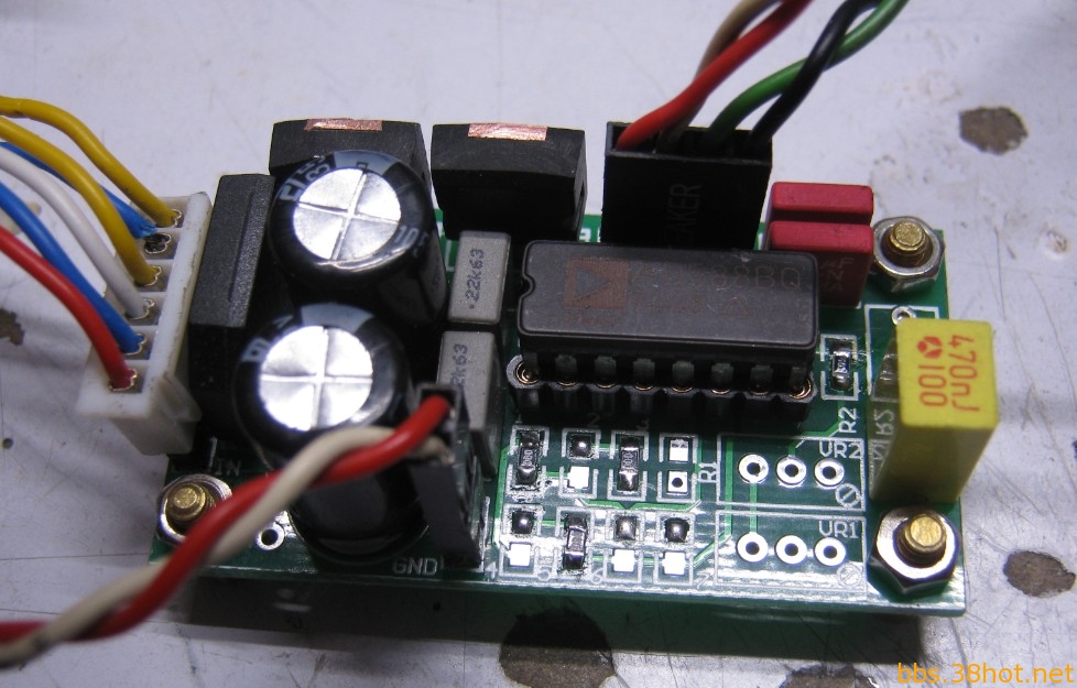

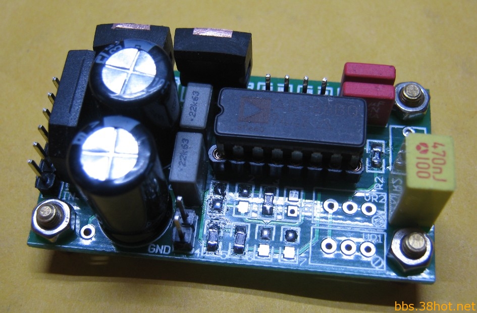

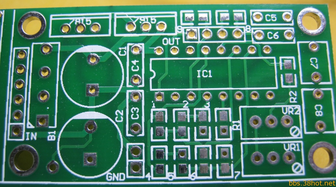

如图,打样了一款AD588pcb
IN插座是AC输入,12脚是GND3456AC输入。
B1是整流桥,C1C2滤波后送给两个三端稳压器。
C3C4是稳压器输出电容。
IC1就是AD588了。
AD588周边:
OUT标的四个焊盘,是588131415脚。
C5C6分别连接两个输出缓冲器
C7C8588降噪电路的两种连接方式,C7是连接7脚和GNDC8是连接7脚和Vlow8脚)
R1VR1组成增益调节
R2VR2组成平衡调节
共有9只跳线,分别做成了0805的焊盘,可以用0R电阻短路,或者直接焊锡短路。
跳线短路引脚的定义:
跳线号   短路的引脚
1                             13-11
2                             4-10
3                             4-6
4                             8-13
5                             8-10
6                             11-10
7                             6-10
8                             1-3
9                             14-15
比如:
如果想输出+10+5 ,短路跳线 13589
如果想输出±5 ,短路跳线 34689
如果相输出-10-5,短路跳线 234789
实例:
1、  输出+10+5v两组电压。
2、   只输出一个+10v,短接跳线 345
内部的两个缓冲器分别缓冲+10v输出和0v输出。
输出为:
1号脚  +10v out
3号脚  +10v sense
15   0v  out
14   0v  sense
组成四线开尔文输出。

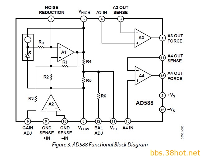

简介
AD588BQ 具有相当高的性能,全新芯片售价也是超百元的了。
基本的准确度:±0.03% (±3mV),经过调整及补偿后为±0.002%
长时间偏移:<15ppm / 1000小时,集中于第一年。
温度系数:1.5ppm /°C -25-+85之间
最大输出电流:10mA
输出的噪音:少于6mV RMS
负载调整率: 负载高至10mA时少于±50μV / mA
电源调整率:少于200μV / V
最低供电:12V AC,电流损耗 <60mA
Kelvin
输出连接方式。
AD588如上方框图,内部包含: 深埋齐纳稳压管,恒流源,精密薄膜电阻,四个运放等单元。
恒流源驱动6.5v齐纳二极管组成内部基准部分,运放A1和电阻R1R2组成升压电路,输出10v电压至6  Vhigh)。并提供GAIN ADJ用于10v输出的精细调节。
运放A2的作用是确保地电平的精确,保证系统地电平始终和Vlow一个电位。
A3A4是输出缓冲器,可输出10ma的驱动电流。提供了开尔文接线方式。
电阻R4R5是一对匹配的10k薄膜电阻,提供10v精确分压成5v
12脚平衡调节,连接R6,用于分压5v的精确调节。
NOISE REDUCTION引脚(7)对低电平连接一个电容器,组成低通滤波器。可降低zener噪声对输出的影响。
AD588是非常复杂的基准IC,提供了可编程的输出方式,使得玩法可以非常灵活。

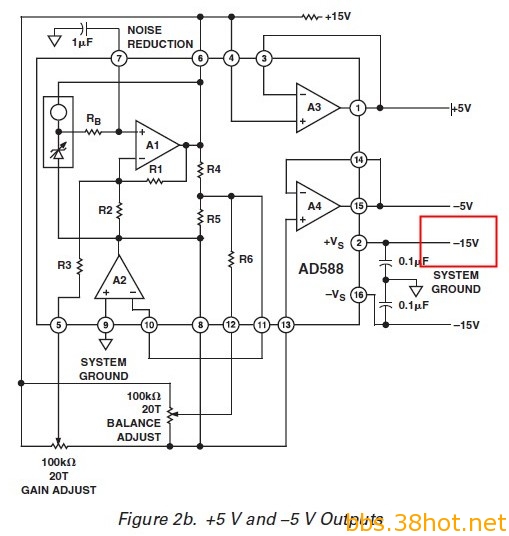

www.alldatasheet.com图纸有一处明显错误
回复 支持 2 反对 0
