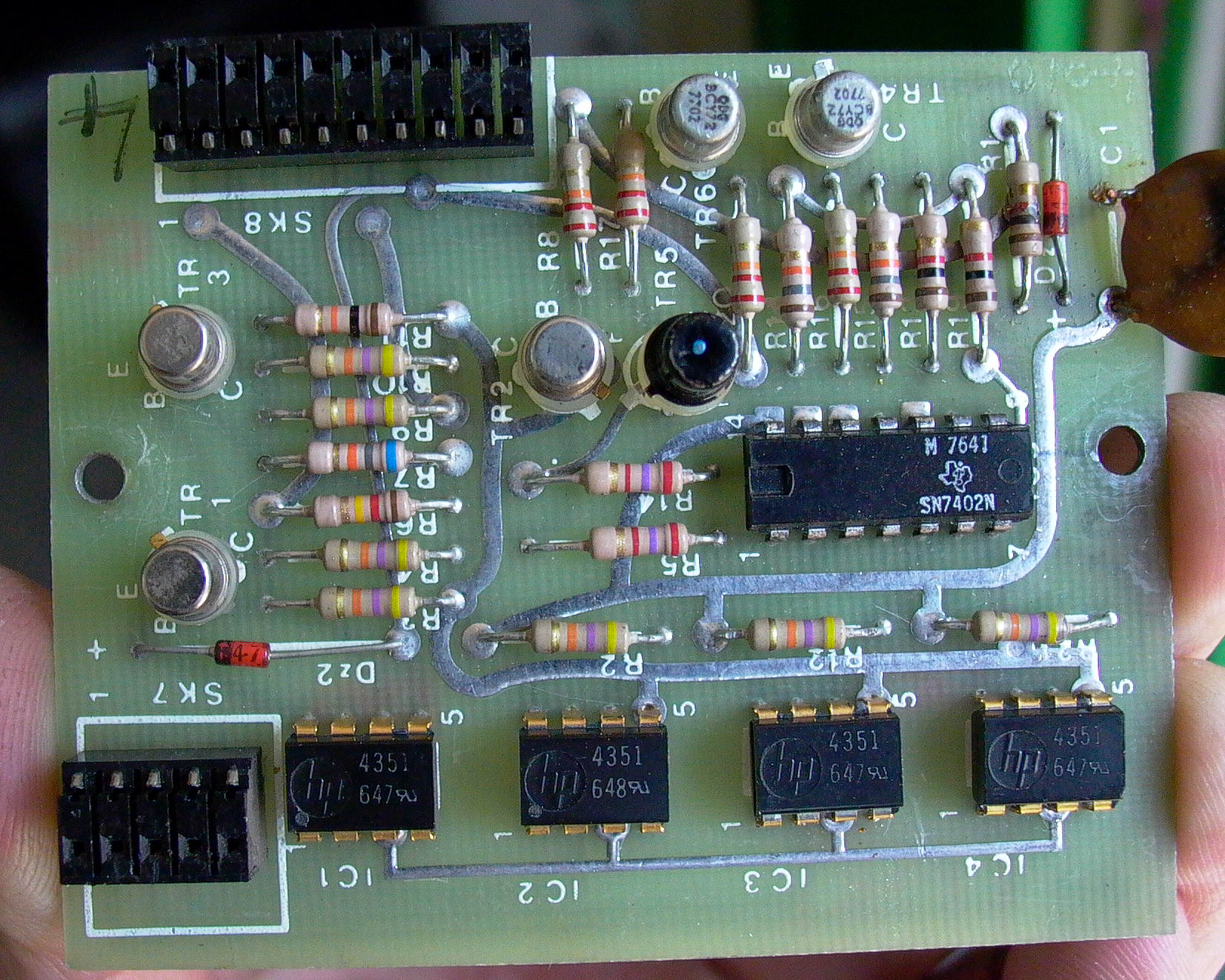

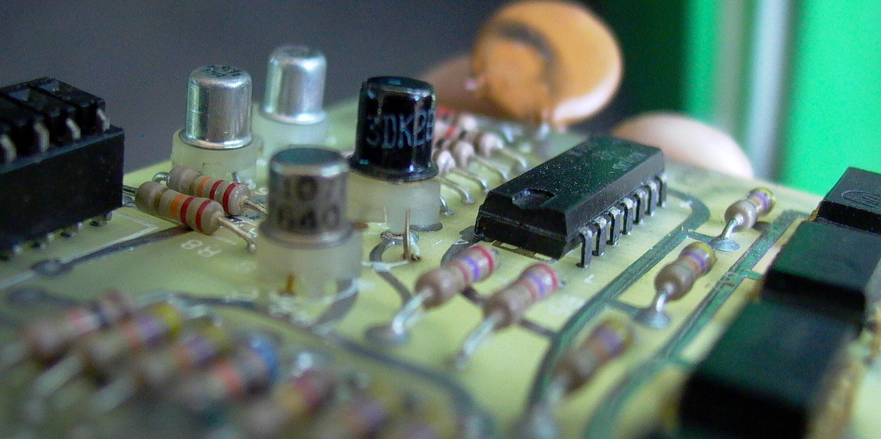

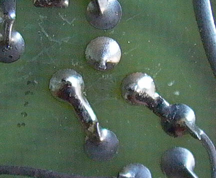

英国76年6位半电压表里发现这个3DK2B,靠谱吗?背板没有复焊的痕迹。

发表于 2009-5-3 22:55:44
看最后一图,焊点色泽还是有区别的。
轩尼诗
轩尼诗
发表于 2009-5-4 03:03:59
1、焊迹严重。
2、其他元件的脚都是压平了,这个是直的切断了。
zzaming
zzaming
发表于 2009-5-4 09:29:41
修过的, 如果焊工好的, 焊点让你基本看不出明显区别.

发表于 2009-5-4 19:44:29
太明显了。焊盘周边的颜色都变色了。焊锡的材质成分也有很大的区别。

发表于 2009-6-3 00:12:47
明显焊过啊

发表于 2009-7-5 21:06:13
动过了

发表于 2011-9-23 20:30:06
是双面板吗?

发表于 2012-2-9 20:33:15
标准的国产管子
