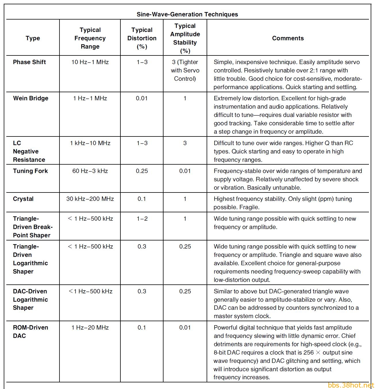

今天用Dscope III 分别测试了音频信号发生器GAG-809、使用AD768的DDS、Dscope分析仪自身发出的信号,同样134HZ的信号,居然DDS的失真最大。
GAG是采用的RC振荡电路,是属于多级RC移相还是文氏电桥没有细究。这个仅仅在500HZ附近有-80dB的杂音,其他频段都在-105dB以下。
Dscope产生的信号来自专用解码器,这个非常纯净,杂音都在-110dB以下。
AD768为40MPS的16位数模转换器,用单片机驱动,每个周期512点。结果噪声超大,多数频段在-80dB以上,最差的在低频段,只有-56dB。
有没有哪位有过DDS的测试经验,这种模式出来的正弦信号,噪声真的降不下去么?

是DDS的滤波器没做好吧?

DDS方式16bit的DAC理论上失真不应该这么大,要么是产生信号的时钟太低,要么是滤波器没设计好不能随着信号频率降低低通截止点也要随着移动,数字方式产生信号如果设计得好应该一致性比较好易于调试,不过对电路设计布线要求相对较高,国内对这块没什么人关心所以造出的东西都很垃圾,指标勉强能达到,长期稳定新哪个更是没人关心,所以国内仪器厂家不是关门就是被人兼并,谈技术不谈国事,多讲了见谅!

低频正弦信号发生器对PCB走线应该只是些普通要求----------主要是电源间的干扰消除。我接下来要试试直接ROM驱动,这样D/A上的数据传送频率可以很一致,另外滤波器会改成截止频率可调的。

用cooledit+16bit电脑声卡产生正弦波,失真度一般在0.01%以下

我的理解是任何对信号要求高的,布线都很重要,不管是高频还是低频,当然高频会难很多。不要在布线上放松了。
