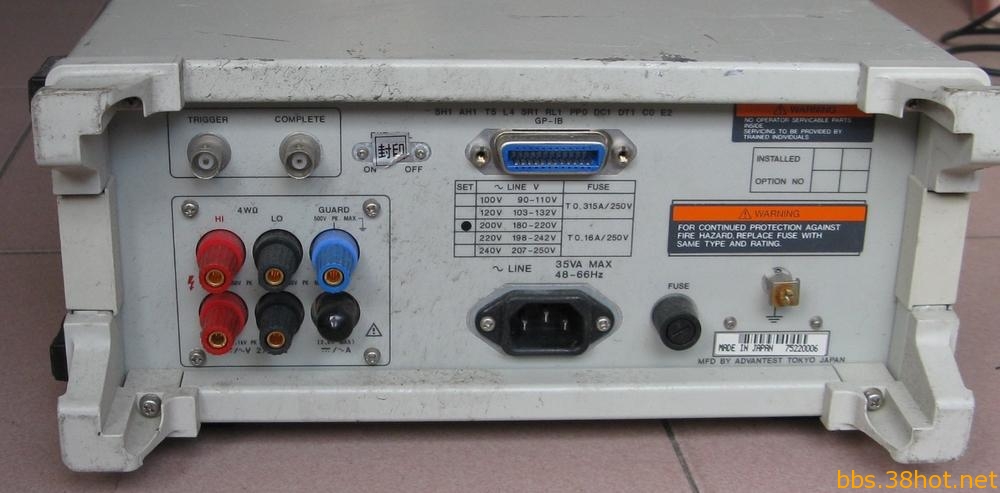

市场上的二手爱德万R6871E,多数是泊来品,其电源输入常常跳为200V。我国交流电源标称为220V,实际上多数地方都偏高,为230V左右,因此这些表的电源变压器和线性稳压部分是工作在过载状态的,整机功耗大约20W左右,机器温升也较高。
如果将跳线改为240V,则功耗降为15W左右,电源部分的温升也明显降低。
这是机器上标明的跳线位置。可以看到的确是适用200V电源。

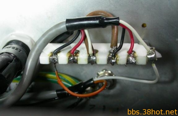

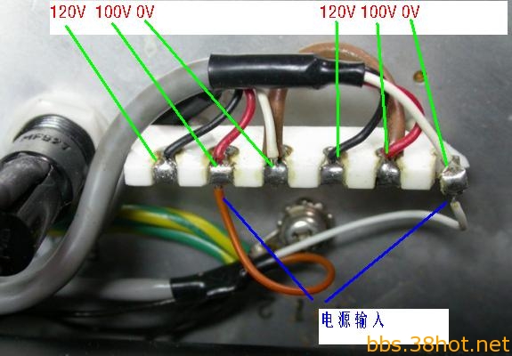

这是200V跳线位置。可见电源变压器有两组相同的100V+20V绕组组成,通过改变棕色粗线和白橙输入线的位置,可以将电源跳为100V,120V,200V,220V,240V等多种规格。
这是240V跳线位置,注意那根棕色的粗线和白、橙两条电源输入线的位置变化。

内容很好,只是这个焊工实在不敢恭维……

回 梦幻数码 的帖子
梦幻数码:内容很好,只是这个焊工实在不敢恭维…… (2012-12-03  14:24)
旁边的陶瓷很容易导热,焊锡能上去已经很不易了,我的6142也是类似这样的接线柱跳线的~
 楼主| 发表于 2012-12-3 19:25:00 | 显示全部楼层
说明一下,后边的两张照片是lymex老大亲自拍的,特此致谢。

5楼朋友是行家。这个焊接图片是lymex老大亲自拍的,用陶瓷支架的焊片的确不好焊,我焊的比这差远啦。估计要焊得好看,得用大功率或高频烙铁。
