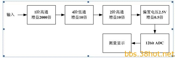

系统方案:
0.1---10Hz滤波器.pdf (52 KB, 下载次数: 338)

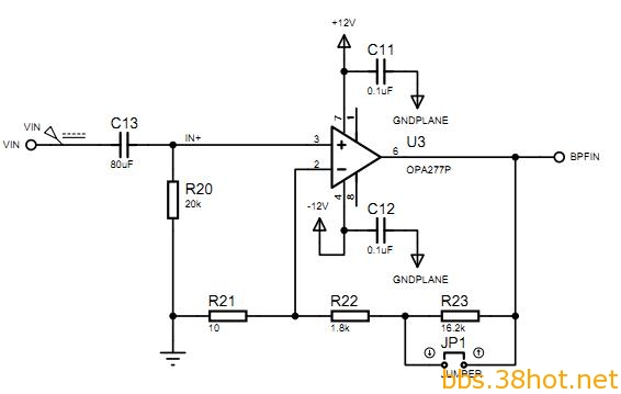

因为基准的噪声是叠加在一个直流之上的,比如LM3997V,所以必须先把这个直流滤除。那么第一级必须是高通,通常是0.1Hz的截止频率。

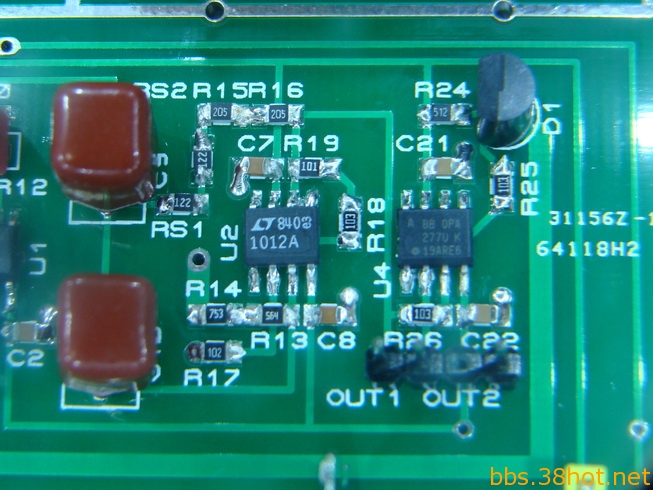

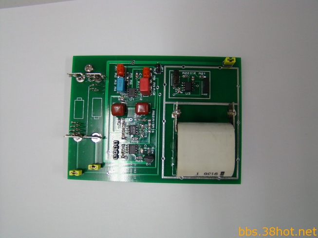

因为多级放大器的本地总噪声取决于第一级,所以第一级必须是低噪声的和高倍率的,这里选择2000倍或者200倍(跳线选)。
其后的低通和高通决定了整个系统的频带,这个电路做出来的效果是3dB带宽为0.1---12Hz,总等效带宽15Hz
把高通放在低通之后的好处是,前面的所有直流失调都会被滤除,输出的失调只由最后一级高通和偏压级决定。因为这两级增益权重很小,再选择性能好的运放,就可以做到输出失调电压小于1mV
其实这个系统由两个子系统组成,每个单独供电。滤波器是一个系统,12bit ADC和单片机是另外一个。因为滤波器输出的噪声是个交流电压,为了能会用单电源供电的ADC系统采样,所以追加了2.5V的偏置电压,当被测噪声不超过量程时,输出的噪声都是正的数值。该系统也留有不加偏置电压的输出,可以使用示波器或者具有最大值/最小值保持功能的万用表测量,例如34401或者FX87

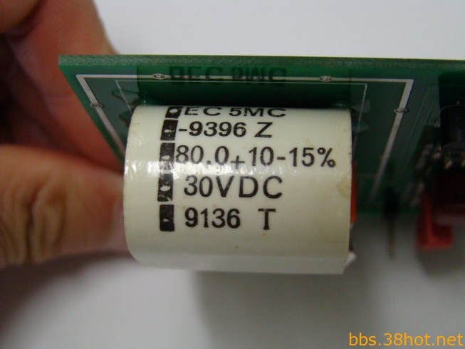

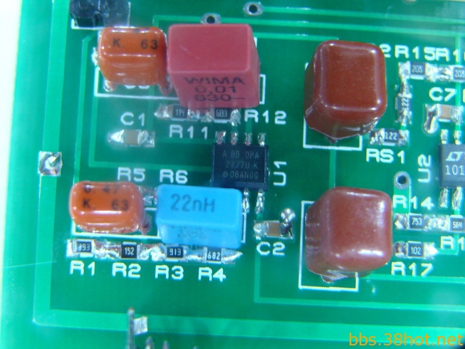

第一级放大器决定总噪声,而这个噪声由几个部分组成:电阻R20噪声、运放U3的电压噪声、U3的电流噪声在R20R23上产生的电压噪声、电容C13的噪声和漏电流噪声在R20上产生的电压噪声。要想噪声小,R20必须足够小,这样C必须足够大。大电容都是电解,但是电解漏电大噪声大。电阻小噪声大,这样是个矛盾,所以必须权衡:性能、价格和体积。除了未升压的LTZ1000之外,大部分5V以上的基准,噪声都在3uVpp以上,如果能做出本底噪声在1uVpp以下的测量系统,就能够以90%的概率测量。实用就好,不必太高要求。另外电容要能够放进铝合金壳子,这样才能屏蔽,价格也要低。权衡之后,选择这个电容。我买了10几个,挑选出来一个漏电低于1nA的。
电容确定之后,电阻也就大体确定。R20R23必须使用塑料块或者线绕,以保证该电阻只有热噪声。

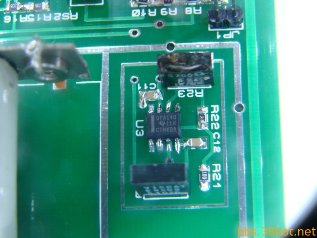

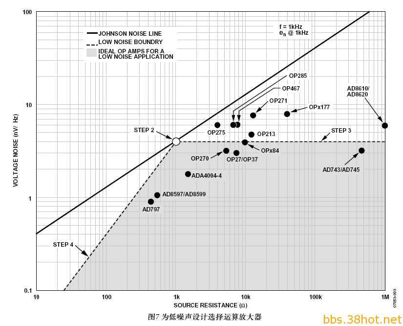

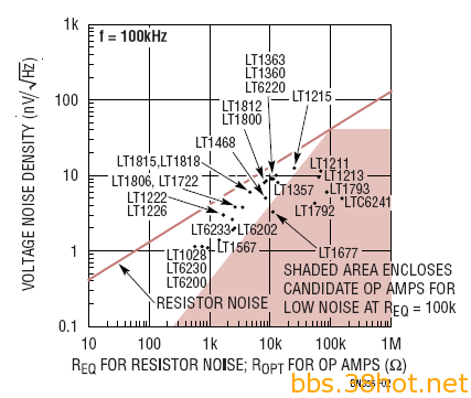

       接下来确定运放U3。由于R20大约20k左右,其产生的热噪声远大于很多低噪声运放,所以说选择电压噪声非常低的运放不会体现出优势。相反运放的电流噪声将左右系统系能。不如选择一个电压噪声较低(0.3uVpp以下就行),而电流噪声很小的JFET运放,这样OPA140浮出水面。

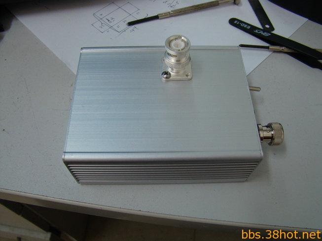

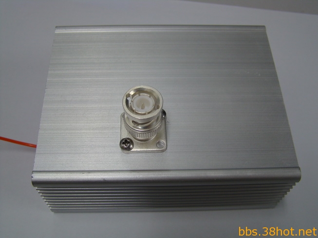

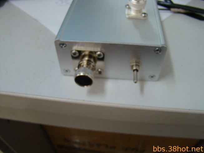

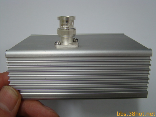

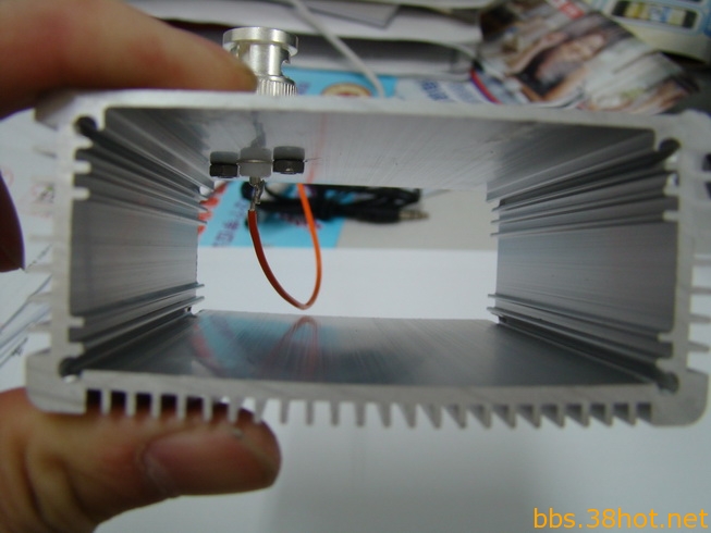

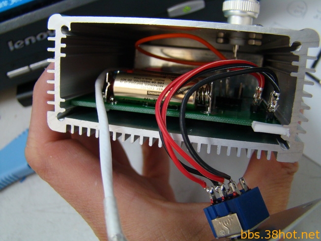

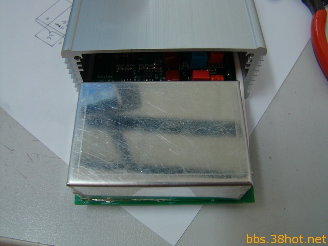

       其他注意事项有:电容和第一级最好双屏蔽,屏蔽壳开孔越少越好。

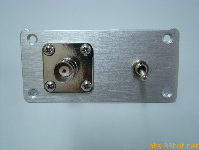

以下是实物制作图。
以下是本底噪声测试图34401Max/Min保持。

宋老师又出新作,大赞!通篇内容完整,前面的基本结论言简意赅,如果后面能加上参考文献,帮助读者引申阅读,就更好了。
关于低噪声运放U3的选型,文献上(AN940/DN355)已经给出了利用源电阻来选择的方法,如下图示。

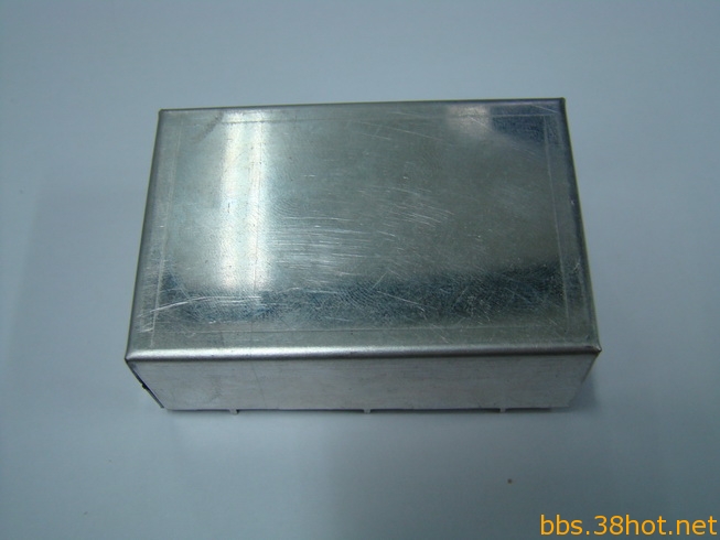

双屏蔽中,内层屏蔽是否有效果?电路板上与内层屏蔽接触的环线是否再粗一些更好,以便于和屏蔽壳焊在一起?
以上拙见,不当之处请批评指正。另外,求C13电容的淘宝链接。谢谢!
发表于 2012-12-3 17:27:40 | 显示全部楼层
顶。C13好像不是铝电解电容吧?看外形好像用的是薄膜电容?
发表于 2012-12-3 17:42:05 | 显示全部楼层
恭喜~宋老师也做成了~我十月底也做了个,做的比您这个好看点~
过两天拍个照看看~
就是那个电容难搞,别的都很容易实现的
要求就是电容要无极性的,否则就得两个电解串起来,
谁叫噪声是有正有负的呢~

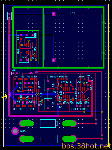

发表于 2012-12-3 19:28:12 | 显示全部楼层
请教一下,好像这种精密电路,多采用1点接地,而不会直接通过背面全部铺地的方式。我看到的几块板子,都是几条地线单独走线,最后汇集到一点接地。跟铺地比,更推荐用哪种?

 楼主| 发表于 2012-12-4 08:00:57 | 显示全部楼层
回 armdsp 的帖子
armdsp:
谢谢你的回复,你看的很仔细。
1. 内层屏蔽盒,似乎没有起作用。
当初,我在加内层屏蔽盒之前,测试了一下本地噪声,其结果和加了内层屏蔽盒数值一样。
所以,这个内层盒看起来只有些心理作用。
2. 关于那条印制线,确实细了一些,导致内层盒不能完全焊接在PCB上。
这主要是两个因素,那个壳子较厚,并且不是太完美的矩形。另外就是受到整个板子大小限制,PCB线画的有些细。

 楼主| 发表于 2012-12-4 08:13:37 | 显示全部楼层
回 housping 的帖子
housping:

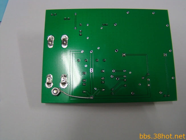

我做的是一点接地和铺地的综合方式。
给你看下PCB截图。
那个黄色箭头指示的焊盘是一个接地点,所有信号地都是一点接的,从图上可以看出,有好几条线汇合在这个点。
背面的铺地是连接在电池的地上,就是下方那个写着GND的大焊盘,退藕电容都是接在这个地平面上的。
在PCB上,一点地和铺地没有接在一起,需要用飞线接,帖子里有一个背面PCB图,那有一条飞线。

发表于 2012-12-4 10:13:21 | 显示全部楼层
回 tianda_spl 的帖子
tianda_spl:
谢谢你的回复,你看的很仔细。
1. 内层屏蔽盒,似乎没有起作用。

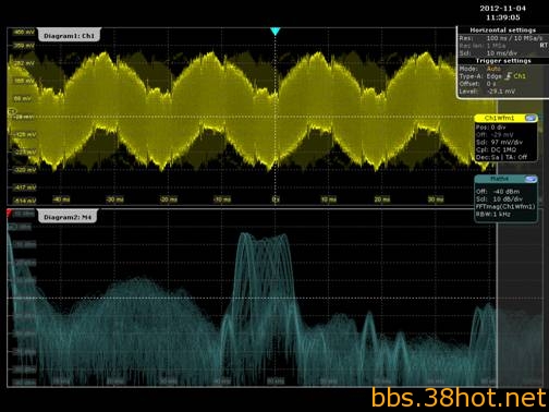

内层屏蔽盒的材料决定了其抗电磁干扰的能力,淘宝上卖的内屏蔽盒材料一般有马口铁或者白铜的,针对的应该是不同的电场和磁场环境。此外,屏蔽盒的厚度也对抗干扰能力有影响。Henry W.Ott的书上对这方面有详细的阐述。
至于测试没有明显作用,可能是宋老师实验室的电磁环境比较好,外界干扰小,呵呵。要是像我这边紧邻变压器和交通干道的环境,估计屏蔽会起效果的。附一张用示波器测量我这里电磁干扰的图,频谱分析后可发现在43kHz~52kHz范围的高频干扰。
所以我后面做的板子,需要重点考虑对这部分频段干扰的屏蔽。
发表于 2012-12-4 10:18:45 | 显示全部楼层
这贴太专业了,仰慕一下1
发表于 2012-12-4 10:56:27 | 显示全部楼层
几十kHz的干扰应该是开关电源引起的,不太可能是辐射干扰,应该是从电源传导进来的,加强滤波应该有用
