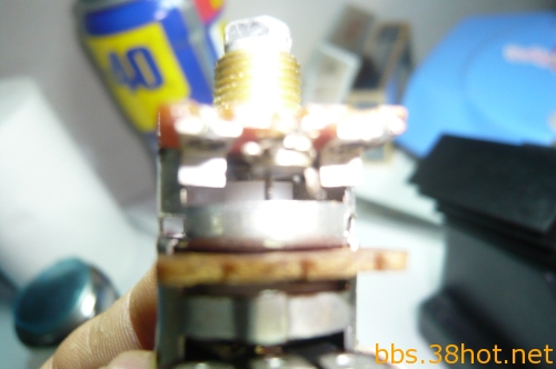

为了改普通示波器为光标直读的,昨天特意去货场花300大洋收了台V212,加上自己的V252,现在一共有两台了,预计V252作工具使用,新收来的V212作改造对象。使用V212作改造对象,是因为其资料好找,技术成熟,配件不是特别难找。

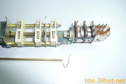

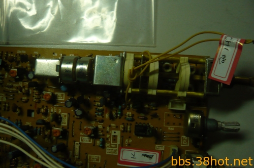

这次收来的V212成色很新,是事业单位退下来的,因此使用不多,里面很干净,外面看起来也跟新的一样,但是有点小故障,就是用自带的校准方波时,两个通道波形显示不正常,这种问题时有时无,和电压灵敏度选择旋钮有关,旋转旋钮时就出现不正常现象,而且切换电压DIV时有杂波出现,因此初步判定是电位器和开关接触不良所致。需要将两个通道电压旋钮作深度拆洗。下面是折腾的照片,不过后面相机坏了,没有拍完,最后装机一切正常。
拆卸之前照好图片保存,并且每个接插件都要做好标记,防止插错
准备好工具,准备开始折腾
折腾的对象:电压选择旋钮

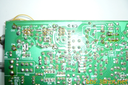

照好焊点照片,防止安装时焊错
搞下来,很长很长中间过程省略N字

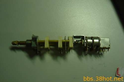

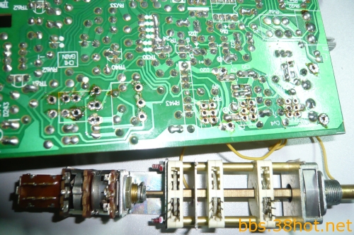

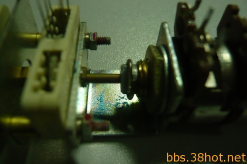

这是里面的转轴和电位器的连接,靠中间的铁丝固定
取下铁丝,里面的转轴分解出来了

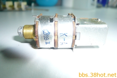

这是后面的电位器和开关组件,一共有三个两件相连,从左至右,分别是,旋转开关(不知道是不是叫这个名,反正是转到最左边接通一个脚,到最右边,接通另一个叫)、10K电位器、和一个拉动双刀双掷开关。

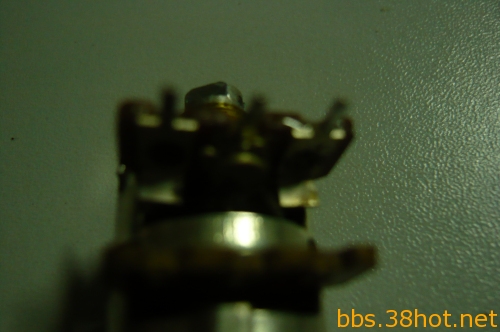

这是那个转动开关,照花了
看清楚开关的位置和电位器的电刷位置,安装的时候不要搞错位了

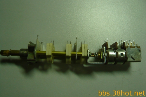

把卡子搞直,取下拉动开关

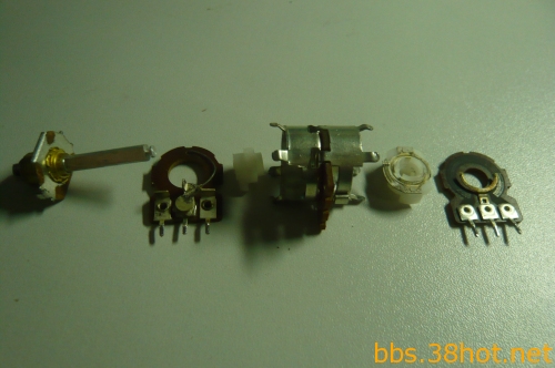

后面的组件彻底分解了

 楼主| 发表于 2012-12-2 16:42:02 | 显示全部楼层
我擦,前面的照片挂了,不过也没什么好看的,前面的照片主要是做个备份,防止安装时出错,重要的是一定要做好标记,要不然很可能找不到插座位置了。
接下来继续说。。。。

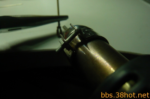

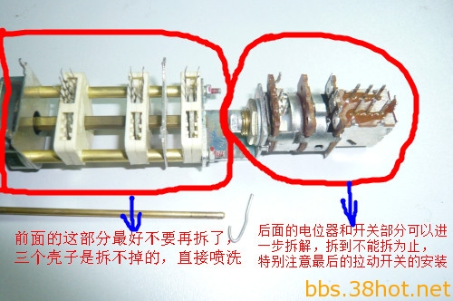

整个旋钮组件,从铁丝连接处分为两个部分,前面的是三个选择开关,用塑料壳子包住的,建议不要再分解了,反正我是没把那3个塑料壳子搞开,建议直接喷WD40或者酒精清洗,喷完后转几圈,再吹干,
后面的电位器组件可以彻底分解,分解后:把接触件用酒精泡一会,然后吹干,如果发现哪个接触件弹力不足,应该撬一下,增加弹力,加大接触压力。
还有特别要说明的是,最后面的拉动开关可以彻底分解,清洗里面的电刷,但是这个开关里面比较复杂,有个小弹簧不好装,其实在开关铁外壳的侧面有一条口子,是专门用来装这个小弹簧的,我开始不知道,后来摸索了半天。可以先把开关的其他部分先装好,最后从哪个口子安装弹簧,用个镊子一顶就进去了。

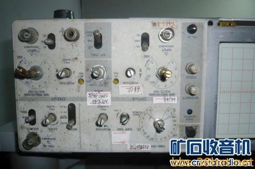

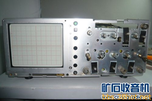

之前v212修好了,现在开始折腾我的原装日立V252
这台V252就新旧程度来说比V212稍差一点,主要是比较脏,不过内部还是很新,没有维修过,现在已经做好清洁了。电位器有故障,主要是磨损和接触不良,波形不稳,切换时有杂波,关键问题就是CH2的电压灵敏度微调的转轴断了,属机械故障。还有电路故障,主要是CH1的直流平衡DC BAL有问题,这个电路故障以后再说,今天先解决机械故障。
这台示波器成色一般
这台示波器成色一般

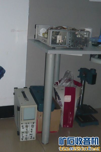

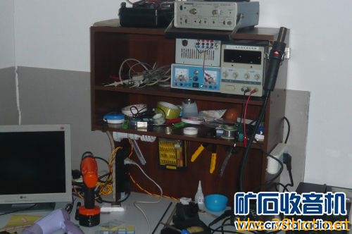

我的工作台,台面是带转角的卡座,上面是用鞋架改的。献丑了
我的两台示波器,上面是正在手术的V252,下面是修好的V212

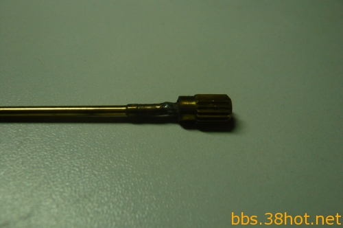

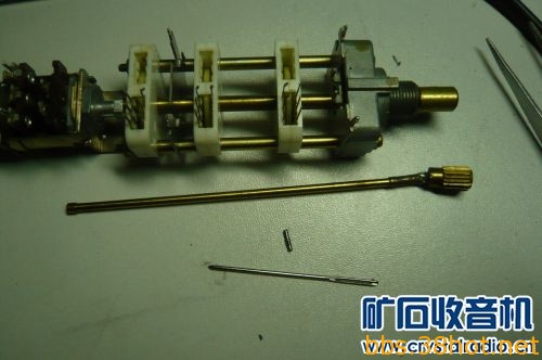

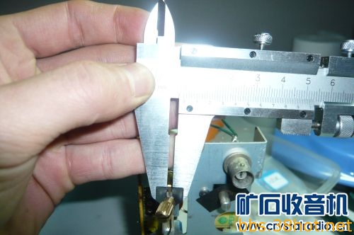

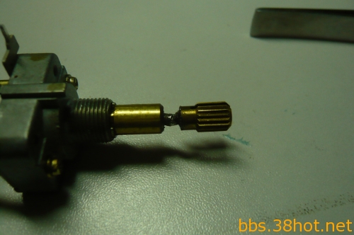

就是这个旋钮的转轴断了,被别人焊过,不过这手艺。。。。。
看看这个小轴的直径多少,2MM

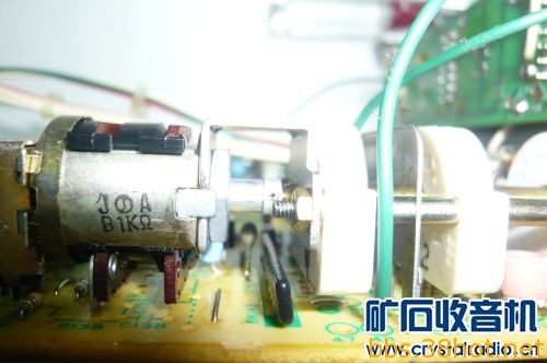

准备拆下整个旋钮组件,注意中间小轴的连接方式和国产的V212是不同的,用小销子锁住的
今天先把小轴取出来。
吧整个组件焊下来之后,用1mm的缝衣针用力将销子捅出来,捅之前用风枪将连接处加热,温度不要太高
销子出来了,看看就是它,设计很精良,看来是用薄钢片卷制而成的,接口处还有鱼牙口
今天的任务完成,小轴拆下来了
下一步怎么修理这根轴,还请各位看官多出点点子啊,现在还没想好最好的方法。
这台示波器成色一般

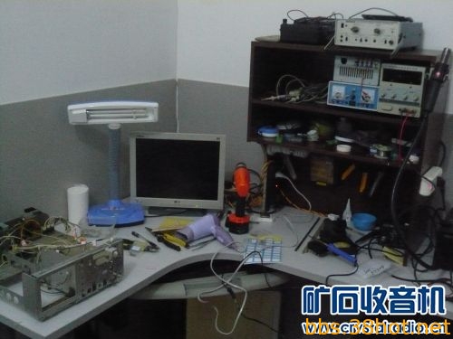

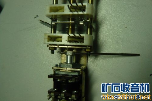

今天先把小轴取出来。

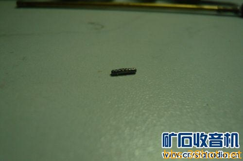

今天的任务完成,小轴拆下来了

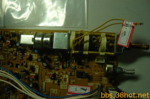

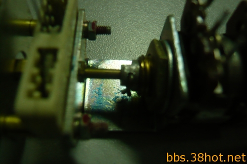

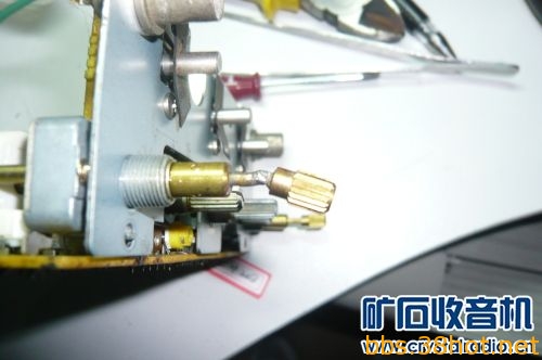

昨天晚上想了很久,觉得还是以最低的成本修复,一是工艺简单点,二是节约时间,毕竟整个工程浩大,不能再维修上浪费太多时间。
因此将计就计,原来不是别人焊接过吗,我就用热风枪在焊接处局部加热,然后用钳子校正过来了,效果还不错,但是由于是焊接的,可能以后还是会掉,先凑合吧,,,,,上PP
一个人照的,有三只手就好了,哈哈
搞直了,还不错
再装回去,看看

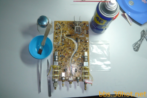

下一步是拆下所有的电位器和开关,用酒精清洗,考虑到电位器里面有碳膜,目前不知道WD40是否对碳膜有影响,因此初步决定用酒精清洗,拆下来清洗时考虑到PCB本来就挺干净,直接清洗机械部件就行了,免得出现不必要的问题。

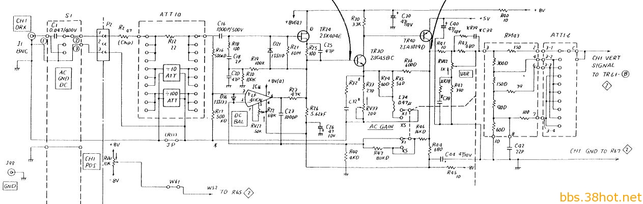

自己搞不定了,来坛子里请教一下。
经过修理,V252的电压旋钮机械故障好了,切换的时候杂波明显减小,清洗过程比较成功。但是对于电路故障,感觉无从下手,小弟模电基本功不太好。
先上V212的CH1前段输入电路(单端输入,单端输出,就是差分放大之前的跟随器和平衡部分),V252应该是一样的。
故障现象:
将CH1和CH2设置为GND,此时屏幕出现两条水平亮线,波形稳定。但是当调节电压灵敏度旋钮V/div时,亮线就跳动了,幅度还比较大,每次切换一下,跳动一次,有时向上跳动,有时向下,但是扫描线始终是直的,不管是CH1还是CH2都有这种现象。我分析,如果是某个通道的平衡电路出了问题,那么不可能这么巧合,正好两个通道同时出现同一种故障吧,请问该怎么查找故障呢?以前很少倒腾示波器,没什么经验。希望可以请教一下,走个捷径。也学点经验和知识。我猜想是不是信号地线出现问题了,地的电位不是零了?电位是不是受到了V/div开关的切换的影响。如果真是这样,这种故障不好修吧?
发表于 2012-12-5 19:25:26 | 显示全部楼层
可以调整 ATT BAL,, 图中DC-BAL 的微调
发表于 2012-12-5 23:02:38 | 显示全部楼层

 楼主| 发表于 2012-12-6 20:10:57 | 显示全部楼层
搞定了,还是因为自己没有经验,以前接触这种老示波器也不多
今天又仔细观察了“故障”现象,发现在调整v/div的时候扫描线跳动其实是有规律的,在1,2,5的时候,三次跳动幅度不一样,但是0.01、0.1和1,0.02、0.2和2,以及0.05、0.5和5的跳动是一样的,而且虽然接GND时切换有跳动,但是正常测量信号的时候测量幅度还是很准的,
因此我想,这么有规律的所谓“故障”,是不是非正常操作或者设置或调整不当所致的假故障。于是再次认真阅读service mannul,发现原来这是正常的,是因为直流平衡DC BAL调整不当所致。调整的方法是(手册上的描述加上自己的调整经验):
1.将输入选择开关放在GND位置;
2.大致将垂直位置旋钮放在中间位置,然后DC BAL也大致放在中间位置,这步很重要;
3.切换V/div至5档(0.05、0.5或者5均可)
4.调整DC BAL,直到扫描线位于正中的水平线上;
5,再次切换V/div至1档(0.01、0.1或者1均可,但须与步骤3的档位量级一样),此时扫面线会跳动至新的位置;
6,再次调整DC BAL,将扫面线至于中间水平线位置。
然后反复重复步骤3-6,直到每次切换V/div时扫面线基本不跳动为止。
经过上面的调整后,两个通道现在均正常了,切换V/div时扫面线的跳动最大不超过0.2div,就是最小的格。然后检查了电容,未发现漏液现象,检查电压,都正常,示波器状态良好。
