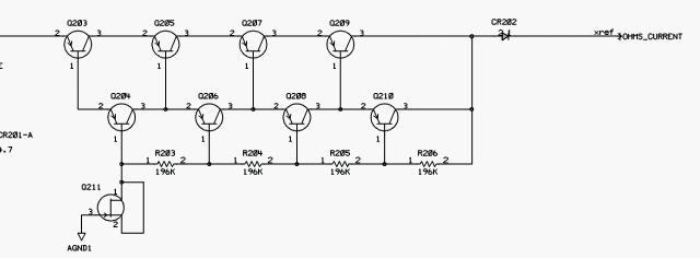

安捷伦34401中电路一处疑问
474
安捷伦34401中电路一处疑问
kdtcf
kdtcf
发表于 2009-5-2 20:31:19
是接在电阻测量恒流源的输出端的,不知是什么作用
thy888
thy888
发表于 2009-5-2 21:29:33
保护电路,多可能误用时1000V的峰值电压平均分担
lymex
lymex
发表于 2009-5-2 21:38:41
保护用的,这是典型的电阻档保护电路,可以耐受正、负1000V的电压。
正向1000V电压加上后,CR202反偏,得到保护。
反向1000V电压加上后,Q203、Q205等的BVcbo将承受这一电压。
Q211和那几个电阻提供正常偏值。
