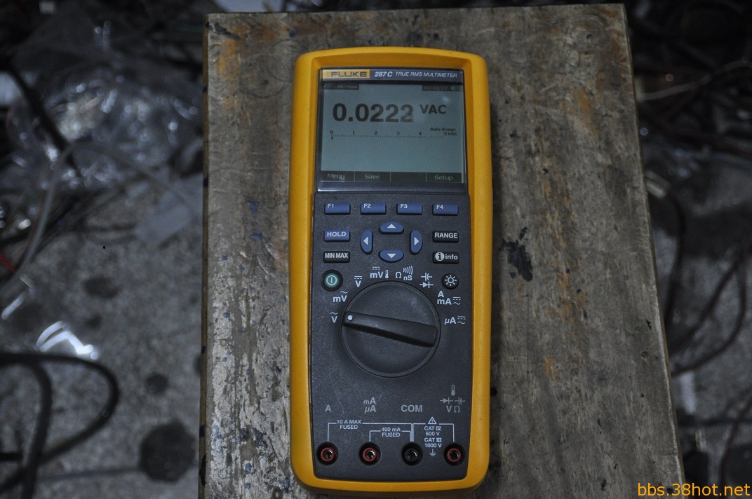

       早些时候在本坛花了1600米买了一只8成新的287C  买回来装上新电池 试机 精度OK  机摆在一边了 过了 1个礼拜 再拿来用 没电了 晕死  287C漏电的事情直接发生在俺幼小的心灵上了  心是别提有多痛苦   后里 想想 既然这个是通病 也许给保修啥的 或者花几个钱 自费修理一下好了

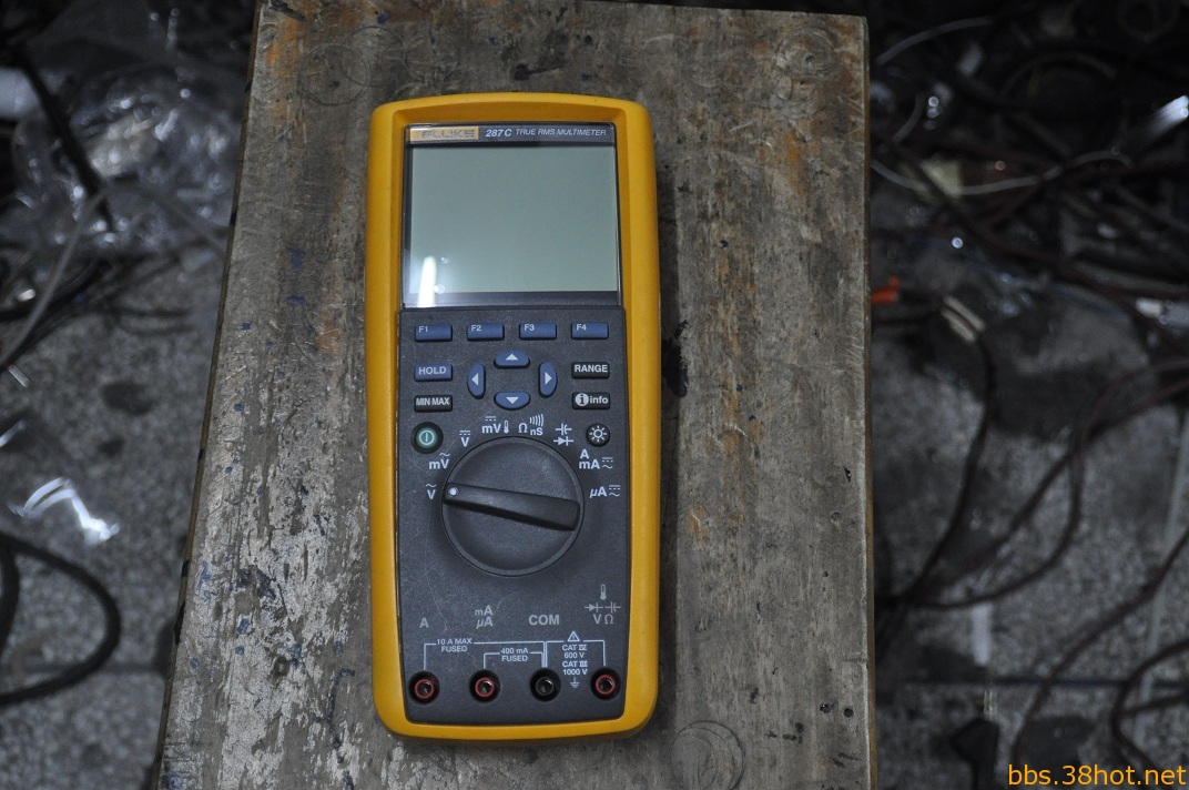

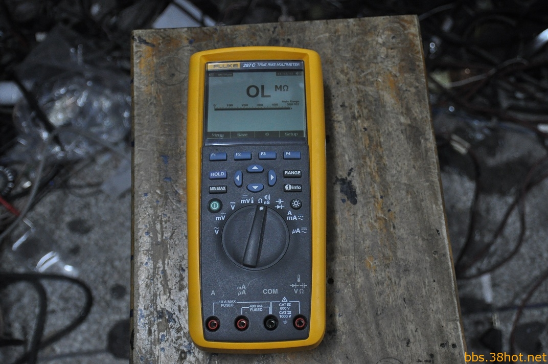

      于是 联系福禄克的客服   叫我打电话给上海的服务站  我但过去问 说 287C电池新的装进去没几天就没电了  好修吗? 是不是要收费的 (回答 可能保修的  你机器发过来检测看看再说 )  于是过了2天 抱着试试看的心理 把机器发到上海   隔天 一个MM打电话给哦 说机器修好了 是免费给予维修的  听到这话 别提有多高兴了  呵呵  于是第二天 就收到从维修站发回的机器    请看 高清有码图 (呵呵 保护序列号)

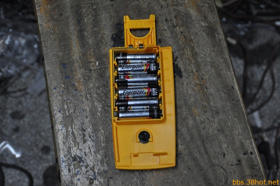

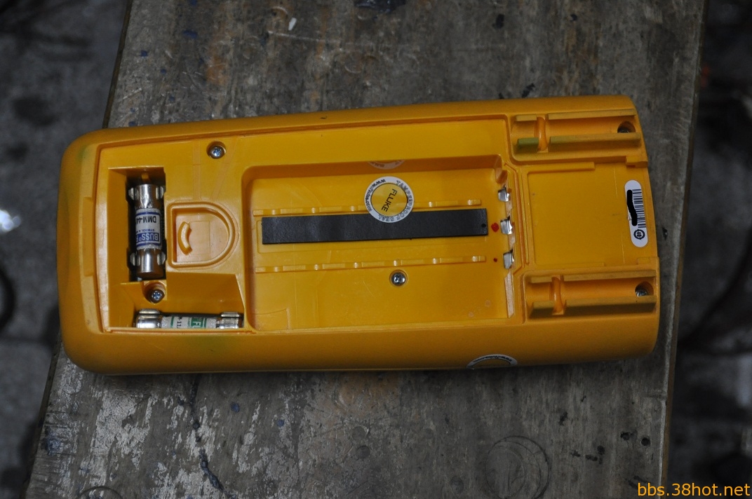

还给免费换了电池和 电池锁(买来时时候就是坏的)

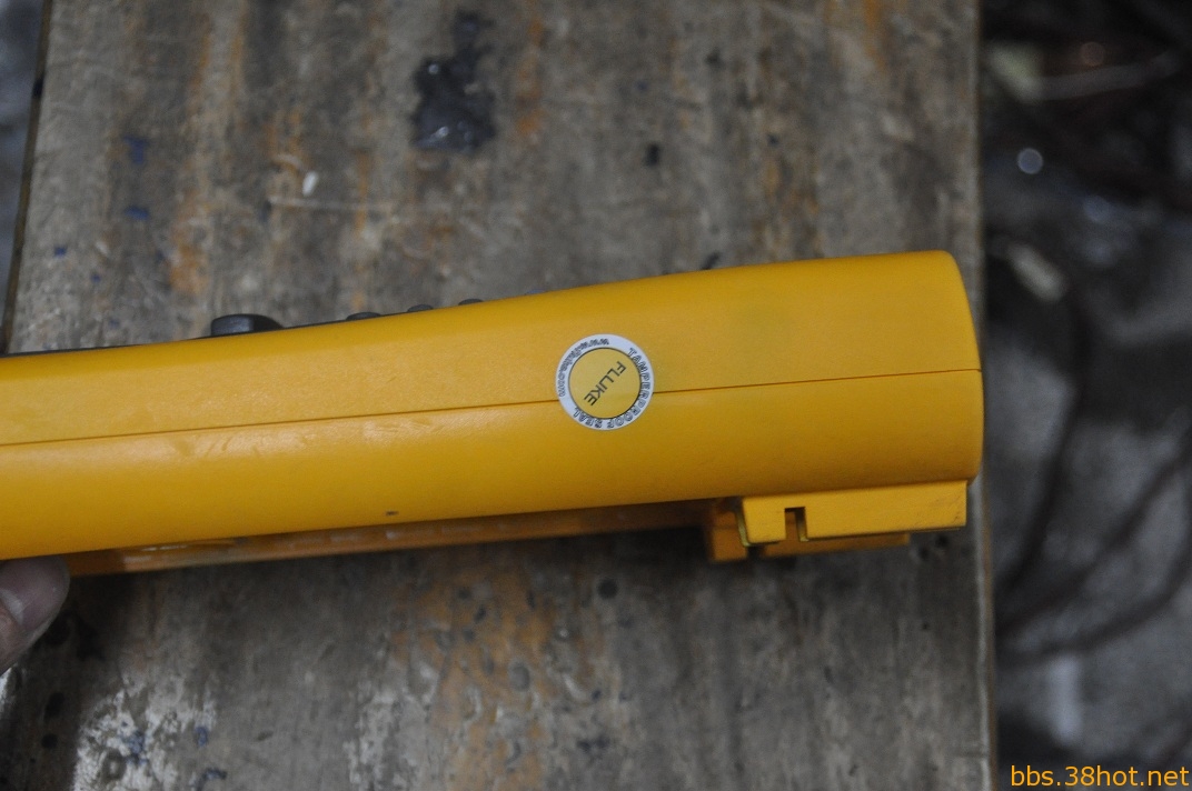

总结 福禄克287C 漏电估计是通病  厂方可能对此就给予免费保修   (估计是直接换主板   由于给贴了保修贴所以里面换了什么也不知道)
