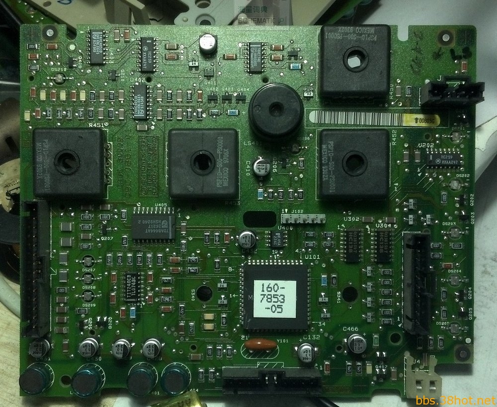

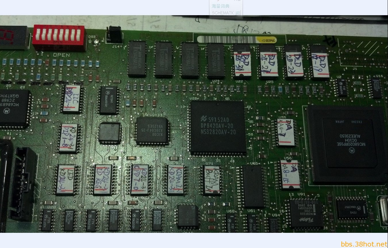

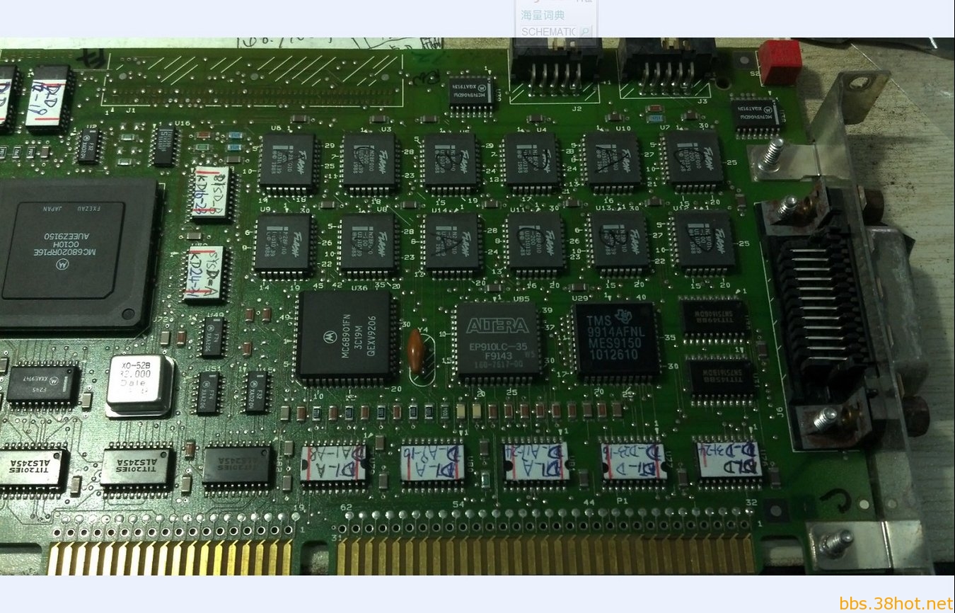

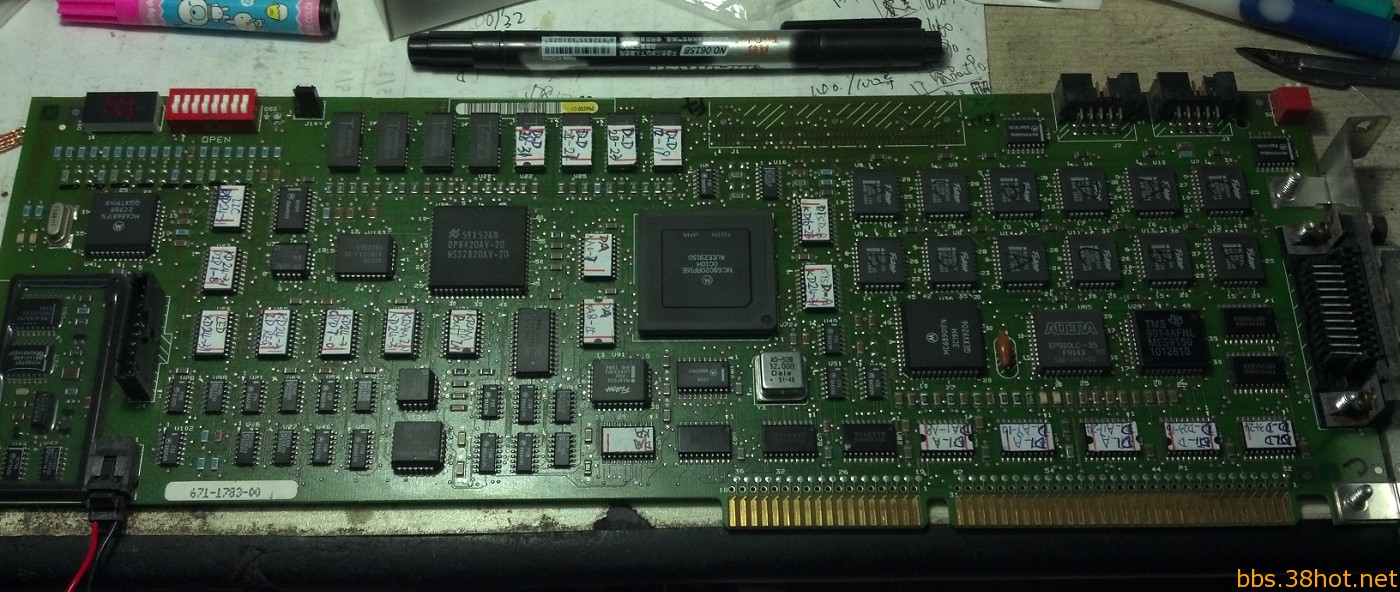

突发奇想,给TDS460做了点简陋的硬件描述,同时把FPP板的电解换了。
左侧局部,FrontPanel通讯单元(68681),I2C控制器(PCF8584),DIP预置寄存器($40000/R),7segLED显示(#40000/W),配置ID寄存器,GPIB数据隔离缓冲, KernelRam写入驱动/缓冲,KernelBus与D-Bus 地址线(A0-A23)隔离缓冲,DRAM单元(DP8420驱动256K*4bit×8)与D-Bus32位数据线连接,其中D15-D0与CPU无Buffer。
右侧局部,KernelBus与D-Bus 数据线(D31-D16)双向隔离缓冲,SYSROM_128K*8bit*4×3($1000000-1180000),GPIB控制器($70000-70007),D-Bus与D1-Bus间的数据,地址隔离缓冲。

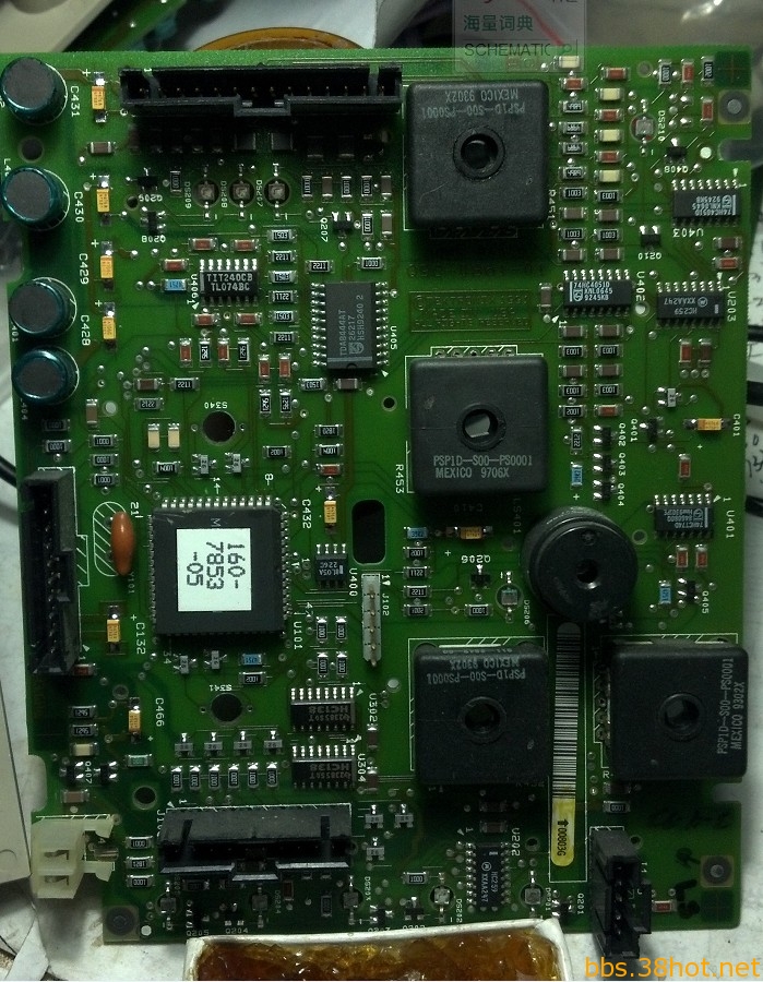

控制面板,光线不行,手机普通,板子很干净的,拍下来有点灰蒙蒙。
很幸运,就一个电容刚刚开始,,,
换了3216规格的钽电容后的
