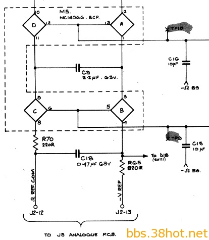

各位高手:
网上淘了一台1071,电阻档有问题,看手册中检查步骤中有TP7和TL6,可电阻板图上怎么也找不到地方,请指教。
另外后面的标定锁没有钥匙,上面连的两根线怎么接才能进入标定?我短接了一下,没有反应。
请教高手,谢谢!

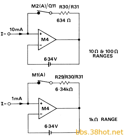

发表于 2012-12-2 00:11:57
量了一下,电流源偏小。手册上分别是10ma,10ma,1ma,100ua,10ua,100na,对应10、100、1k、10k、100k、1m、10m欧。 量的结果是6.6、6.6、0.66、0.07、0.007、0.0007ma。应该查查电流板了!从哪入手呀?
ysfc51
ysfc51
发表于 2012-12-2 08:48:59
电流源(恒流源)不一定在电流板上哦,感觉还是在电阻板上,从你测的电流值看,是标准值的3分之2,电阻值也基本上是原值的2/3,说明正是由恒流偏差引起的阻值不准

正在看手册,恒流源在电阻板上。模拟板上的6.34V参考电压是对的,查过了。连到电阻板的M5给C9和C8充电,给M4提供参考电压。

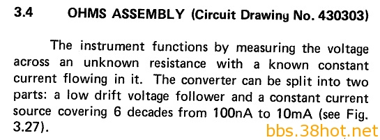

发表于 2012-12-2 10:28:54
测量电阻的恒流源示意图:
lbsylh
lbsylh
发表于 2012-12-2 10:32:31
回头查一下M4、C8、C9和周围元件

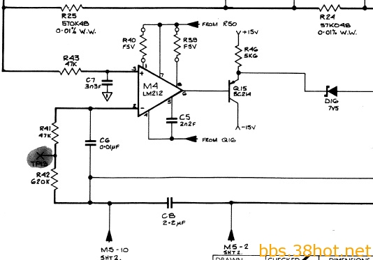

发表于 2012-12-2 16:44:34
哎!各点的参数没有,真不好找呀!图上找不到手册上说的TP7和TL6
gaopeng31
gaopeng31
发表于 2012-12-2 17:10:17
每个图前面都有元件位置图的

C8上的电压不对,只有3伏多,应该和基准电压6.34伏一样才对,为什么呢?
ysfc51
ysfc51
发表于 2012-12-3 22:17:16
看看那个C?(2.2u)两端电压是多少,难道是4066坏了?还是电容?如果有示波器,可以看看4066的两个控制信号是啥样的,可以根据占空比来大概估算一下电压.

发表于 2012-12-4 08:15:43
基本找出电阻档毛病,Q3、Q11、Q23损坏,待换!
lbsylh
lbsylh
发表于 2012-12-6 15:11:20
最后确定坏的地方,更换了Q11和Q21,电阻档自检通过,恢复正常。
