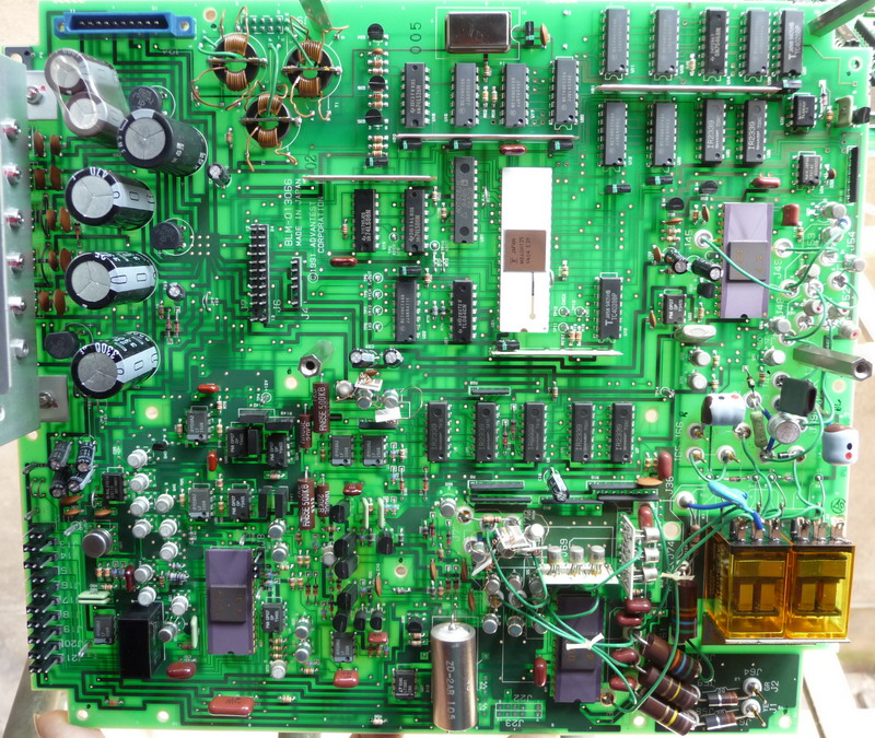

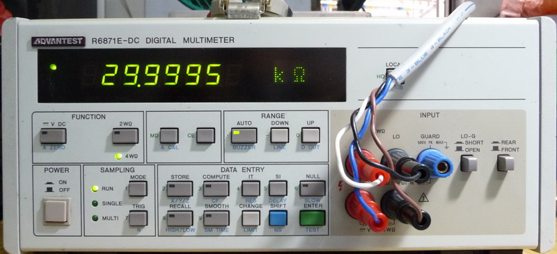

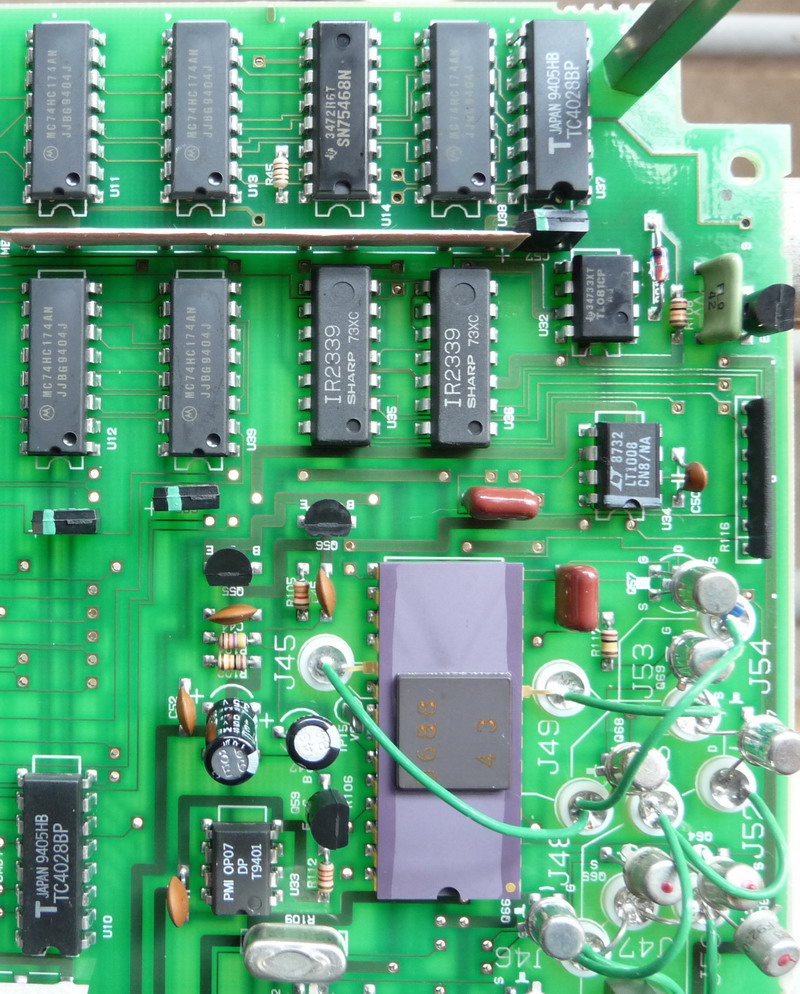

入手 Advantest R6871E-DC以后,也总算有高位表玩了, 但发现俺这台也不太稳。(难到是用LM301芯片的通病?)
也有如下问题:
1.测电压基准和电阻基准,有几个字的跳动。
2.按下LO-G,读数有5--10ppm的变化。
3.前接线柱和后接线柱,读数有差别,5--10ppm的样子。
4.测小电阻,比较电阻校0,读数跳动比较大,老是有10个数以上的跳动。

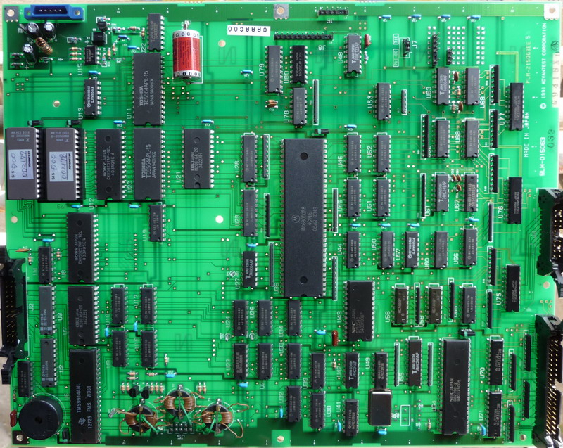

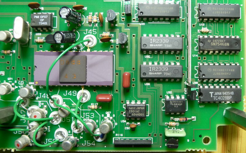

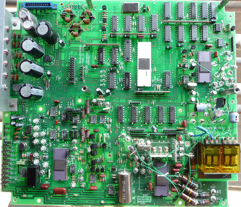

对照了xplore发上来的aeonxh标注的模拟板图和我的板子,发现用料有几出不同 : ( 电阻恒流源上一个IC,D系列的IC,条线大小,输入电感)
俺板子上是NEC 301AC (=LM301),ae板上是LT1008, 经查得LT1008参数比LM301好得多,而且IC的1脚和8脚除了连接了一个电容就没连接其他元件了,所以也决定换了它。

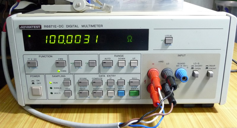

更换IC后顺道帮他们(数字板和模拟板洗了个澡)------发现问题在于和问题4基本上解决了,更换后测电阻8小时最后一位只跳动1(在5和6之间跳)但其他问题还是没有改善, 要接着打摩! 不然真的辜负了TR6871的好身材。
我更换IC是用堆锡法(吸锡器拆IC操作不好回损坏电路板),拆了IC后再用吸锡器把焊盘上的锡吸掉.

楼主, 俺机器的问题你的机器也都有?
这两个问题我已经改善了一些,但没彻底解决,原因也不清楚。 翻我的帖子。
 楼主| 发表于 2009-5-3 18:02:27 | 显示全部楼层
回5楼xplore 的问题: 楼主, 俺机器的问题你的机器也都有?
问题和你的一样.

楼主,D系列的IC是哪个啊?
