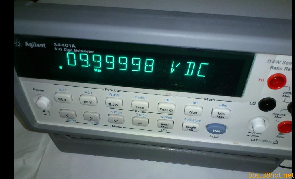

用AD707升压LM399输出10V。

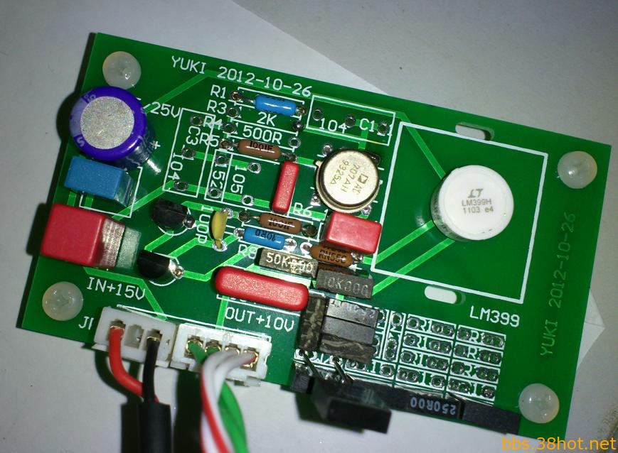

之前做的opa2277p升压LM399输出10V的板子,有各种各样的问题,
现在用那个板子重新搭了一块用AD707运放的,一级放大到10V。
上拉电阻10K,下拉电阻50K,然后50K并联45K(用一堆电阻串并联出来)左右的,升压成10V,细调的电阻多2欧输出都有输出10uV的变化,

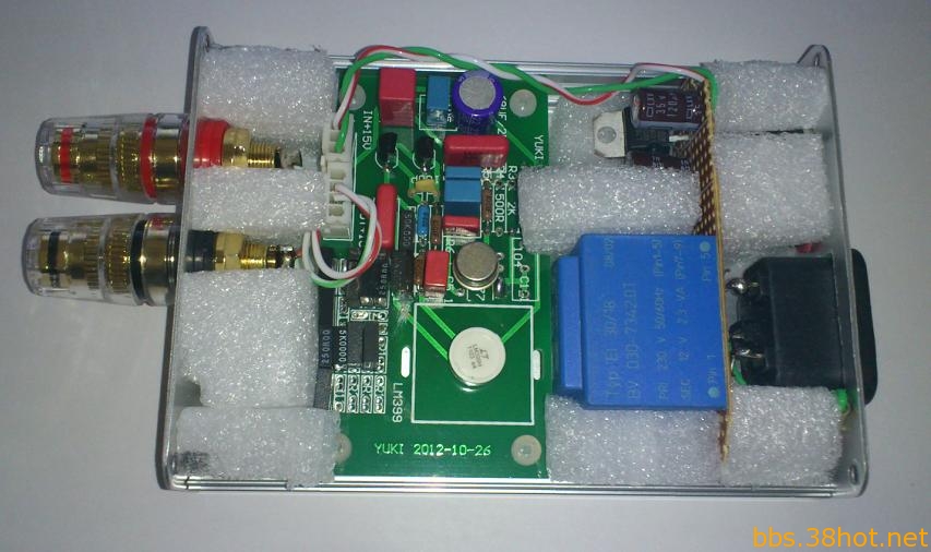

lm399加防风棉不外壳震动,电压有可能会升高20uv(估计是压紧了外壳)。
基本工具:60块钱一个的红外测温枪。线性变压器整流后用LM7815稳压,稳压在14.99V,给基准供电。
34001a,rs232直接输出,连接电脑的时候用光耦隔离器隔离连接电脑主板上的串口。
电脑上可以记录9位数据。10V直流档,表笔短路,记录的数据是
正0.0000020到负0.0000020之间。测量出的数据,无论波纹多直,上下的幅度都会有5uV。

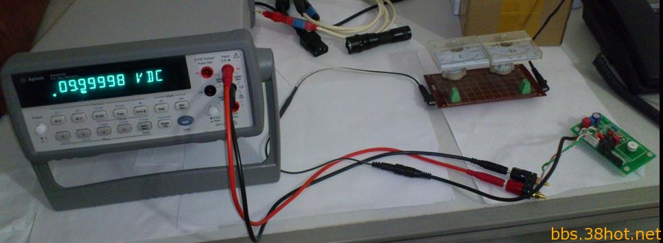

测量环境。室温在21度-24度之间,开电磁炉,开空调暖气,对输出电压波形看不出有什么影响。

没有装进铝盒子的时候,输出输入线平行挨在一起,电压下降20uV。装进铝盒子后,外壳悬浮的,触摸外壳,电极什么的,增加5uV而已。但是输入输出电线变得非常敏感,分得很开,输出跟没有盒子的时候接近,挨在一起,或者弄
交叉放在一起,电压变化,减少到0.00006V以下。

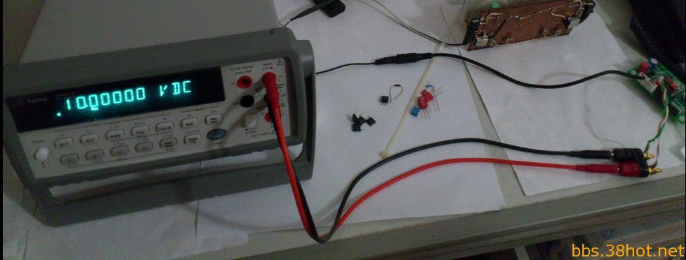

唉,计算到干扰,能达到10.000V,正负200uV之间

这个板子我后来测试出是什么问题了,
lm399的基准供电,原来我是滤波电容的VCC>运放>lm399,这样干扰会很大,飞线成滤波电容VCC星型供电到运放跟LM399,这样干扰就没有了,缓冲用积分电容曲线也看不出有什么干扰。
后来装进带变压器供电的盒子咯

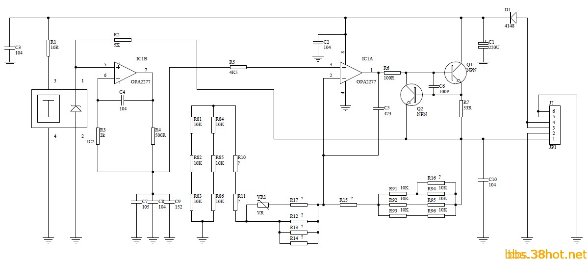

发表于 2013-1-3 11:11:38 | 显示全部楼层
楼主贴份原理图吧!谢谢
 楼主| 发表于 2013-1-4 17:11:24 | 显示全部楼层
电路是用hldiy 的,本来是用opa2277二级放大的,我用ad707直接放大而已
