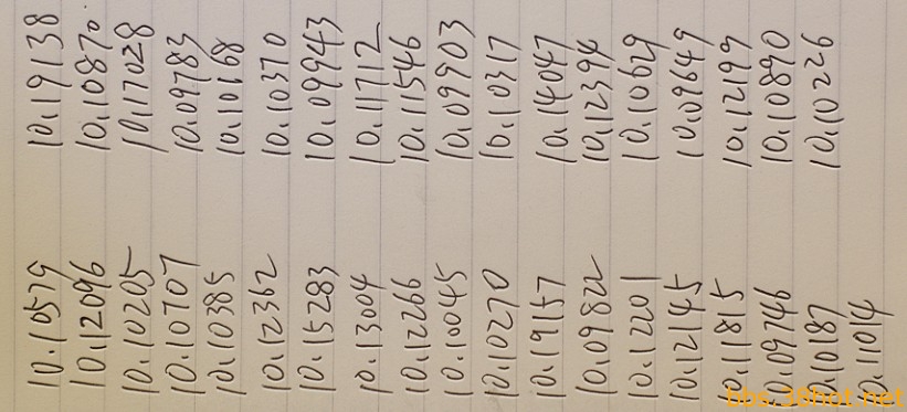

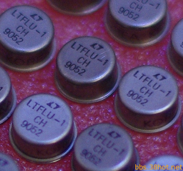

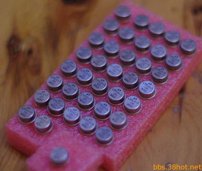

花2000多大洋买的,散新未用,刚好38个,生日9052,测试两个,室温下有零温度系数点,插在同一个测试板上,出的电压一致性如图所示。可以成本价提供部分给大师级的人使用。

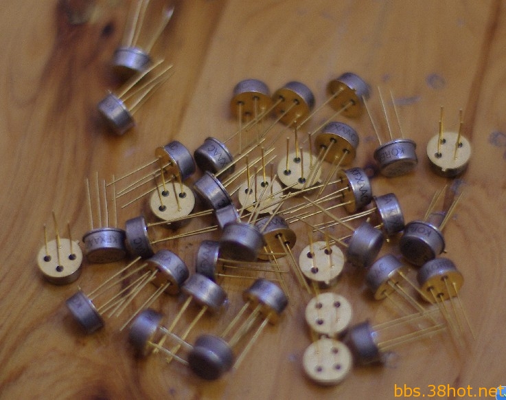

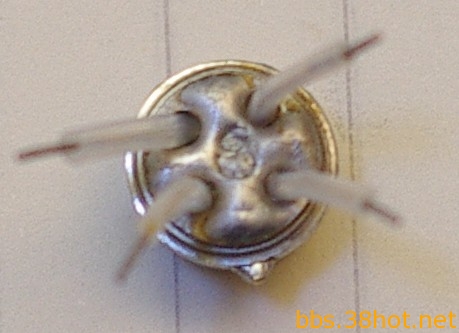

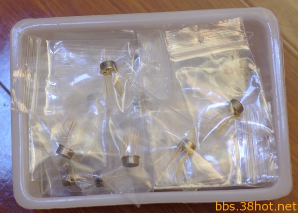

期中一个被暴力折腾,应该是哪个没有耐心的实验室研究了一半出来的货。
被本人装独立袋子封存。

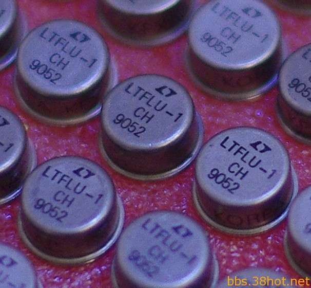

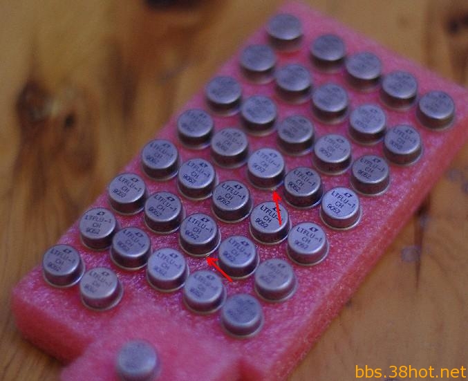

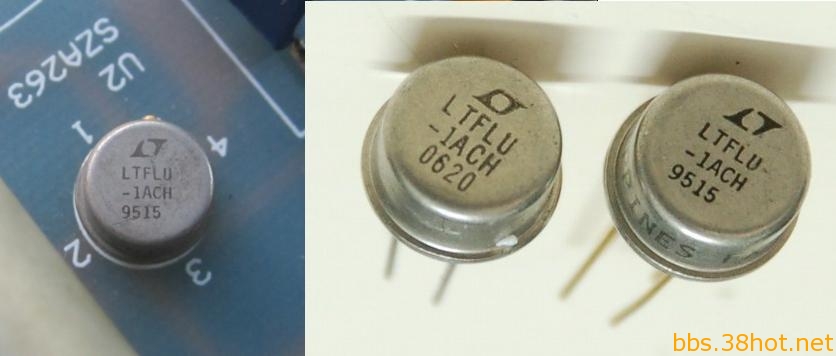

应该都是真品,但不一定都是原字。图中2个箭头所指的突起位置与印字的相对位置不一致,据说原字的突起都是在“LT”标志的正上方(顶视图)

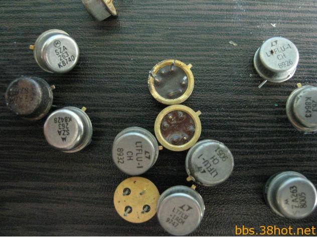

LTFLU-1CH、ACH的突起都是正对LT标志,SZA263则不统一

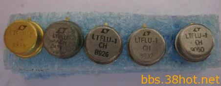

左边是THY888给坛主做的非恒温10V基准(去年漂流的基准)上面用的LTFLU-1ACH,右边是借lymex老大在坛内发的图
下面这些是腾飞电子的,有一颗比JJ的早出生2周
下面这些曾经是本坛知名JS的,有一颗比JJ的早出生一周

 楼主| 发表于 2012-11-30 15:44:28 | 显示全部楼层
LTFLU-1的印字确如youngliu所言,印字与突起是正对应的,我手头的6个拆机货是这样的,这38个散新货也是这样的,照片上出现的是鬼影,不是LTFLU-1的突起。
当时为了照的亮点,点起了两盏70W的金卤灯,快门速度还不够,就开了1.4的大光圈,金卤灯的强光加上1.4光圈的虚化,就出现了这样的鬼影。放大后就可以看出真相了。
 楼主| 发表于 2012-11-30 15:45:43 | 显示全部楼层
上面这张虚化不强,可以看到真相,下面这张就是我贴的那张。

本来我也不想买的,我一直是玩LTZ的,卖家叫我测试一下,我测了之后就动了买的念头,毕竟价格和拆机的一模一样的。更重要的是,这批货的一致性非常好,电压离散基本小于0.3%。调节零温度点的C极电阻居然也差不了多少,基本上一个调好,换另一个,200K的微调电阻调一两圈就可以马上找到零区间。
