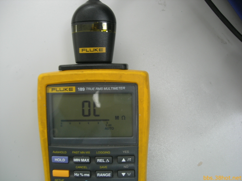

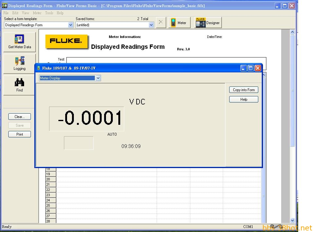

连接成功

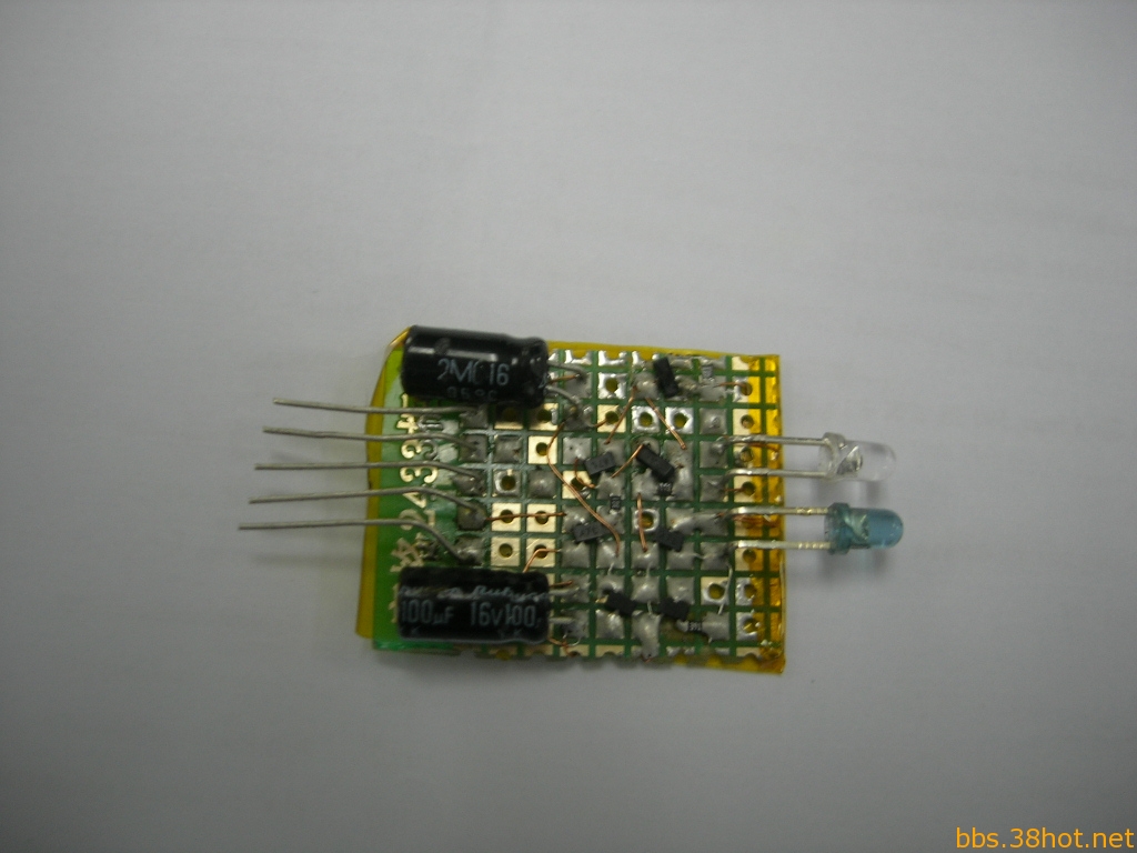

新焊
原装

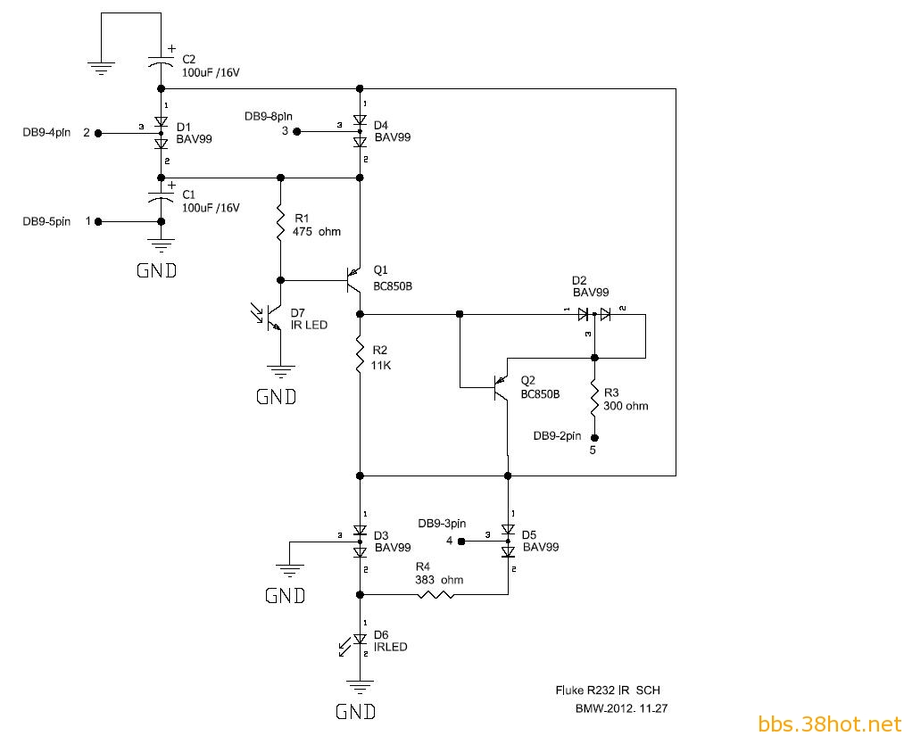

原理图来了
洞洞板焊个 Fluke 189 IR232 红外数据接口,可以顺利连接电脑,用Fluke 软件 FlukeViewForm2_2。用PT204 ,和IR204 红外管

发表于 2012-11-27 14:41:00
我自己做了一个usb的,用在199c上,有问题,只能1200波特率连接,估计是红外管的问题,小地方,买不到确认型号的管子,店主都不知他买的是啥,不过这玩意竟然完成了firmware update的任务,估计刷机仅以1200连接

wmsky
wmsky
发表于 2012-11-27 18:35:08
红外管淘宝可以吧,我是在深圳华强北买的。289不行,可能红外管不对,189很顺畅。软件,189用低版本的,289用高版本的较好。
wmsky
wmsky
发表于 2012-11-27 18:36:26
元件很少,简单有效。

wmsky
wmsky
发表于 2012-11-29 08:20:12
原理图来了在 1楼。
远行人
远行人
发表于 2012-11-29 09:46:57
楼主,你好!
你上传的图纸中Q1和Q2的型号为BC850B,按照途中的画法,该三极管应该是PNP型号,但是,根据查资料得知,BC850B是NPN,这究竟是这么回事呢?
能否请你说明图纸的出处?
谢谢。
wmsky
wmsky
发表于 2012-11-29 09:57:03
原理圖已上傳1樓
图纸的出处,抄原装的
