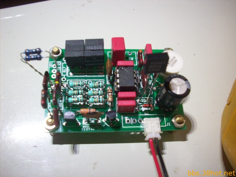

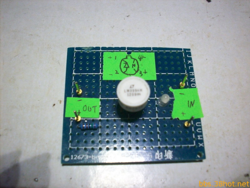

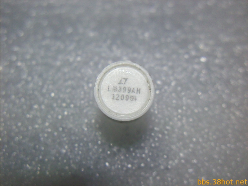

最近从论坛送了一颗LM399AH的基准板 原来的板只是简单的直流输入后用内部的基准输出电压 这样稳定性不好,就像改造一下。这下就开始烧钱了.
原来的
原来的
LM399AH
LM399AH

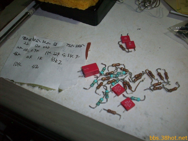

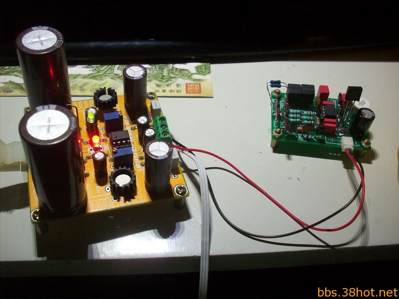

我找一下自己以前拆机的电阻和其他元件,没有的从JS那边买了VISHAY电阻,还有hldiy的那块LM399基准的空板, 这次JS那边有五折优惠,就再购入一些电阻备用,东西刚刚到了,派上用场了
拆机元件
拆机元件
电阻
电阻

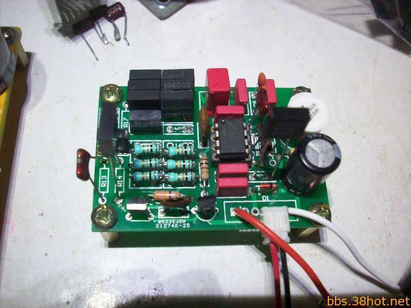

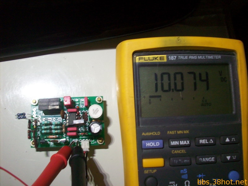

就安照hldiy的电路,按照电路上的参数,把原件焊接,没有相同的阻值只能串并电阻了,做完后测试达到10.074V,电压输出高了,

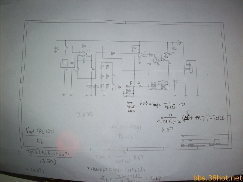

然后问了一下hldiy大神,他说最终电压是要调节的,不可能直接输出整数
原理图
原理图
第一版
第一版
第一版测试
第一版测试
第一版数据
第一版数据
第二次买的电阻也来了 可以进行调整了
按照公式 Vref= 10/(R+R下)*R
用万用表测下上下电阻的阻值和LM399Vref
计算一下
7.042*15.03K+6.670K/15.503K=10.071
和测试出来的结果差不多
得出的是下电阻的电阻太小了
马上列方程,解出R下的大小
7.042=10/R+6.67K*R
计算得出R=15.874K
那就还要874Ω左右的电阻

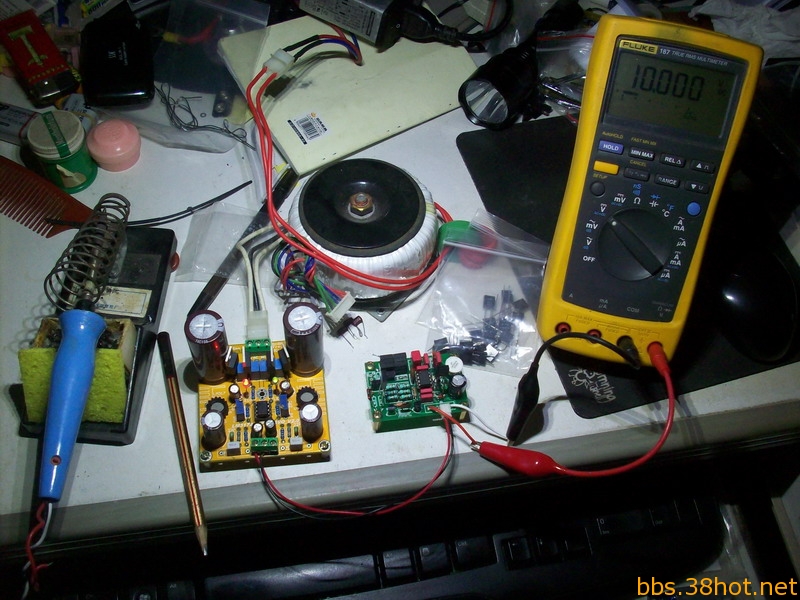

把刚刚买的的500R499R用上去 ,在500R并上1K8的电阻计算出来= 391.304
测试一下,电压输出9.998-9.999左右 差不多了

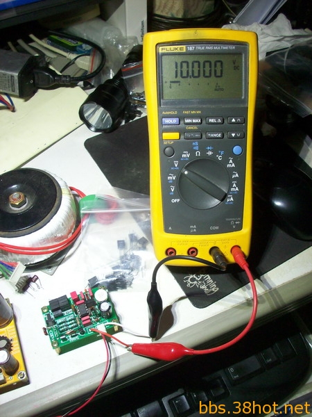

我直接在1K8上面再搭上10K700的电阻计算出来=377.499
测试 显示10.000 看来调节电阻的思路没有错
好了,看来我要入一台6位半的万用表来玩玩了,没有高位表玩基准不好玩
