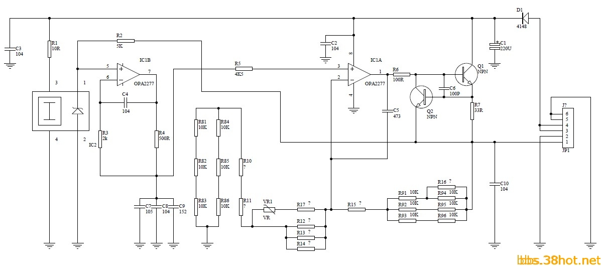

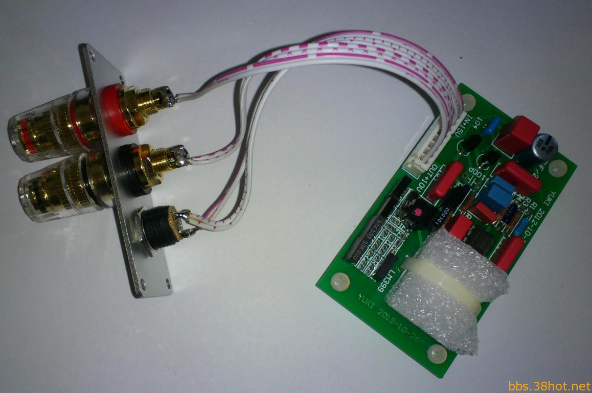

电路是用hldiy的,运放用opa2277,一级缓冲,二级统计电阻升压。

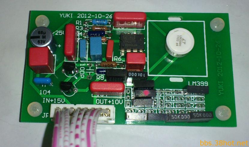

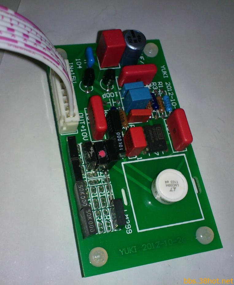

自己画的板子,留有两个原始分压电阻位置,实际统计电阻的位置画小了,有些电阻稍微大一点,会挤在一起。
实际焊板分压电阻是用二个电阻分压,然后在根据输出,并联电阻,调节接近10V。

问题一:装到全铝盒子后,外壳是悬浮的,没有连接任何线路的,发现用手摸外壳,输出增加0.00002V,
问题二:然后发现,用手碰输入正负电,输出正负电,任何一极,输出都增加0.00002V,
问题三:即使手触摸表笔外皮,或者34401a机子的顶部,输出也都增加0.00002V,
问题四:最后发现,基准盒子拉直表笔放置,电压降低0.00005V,表笔卷起来放置电压相对高0.00005V
表笔是自制的,两边都是香蕉插头,
这种情况是是画pcb板子电源输入输出走线问题,还是运放个别问题,请各位大大帮我分析一下,谢谢。

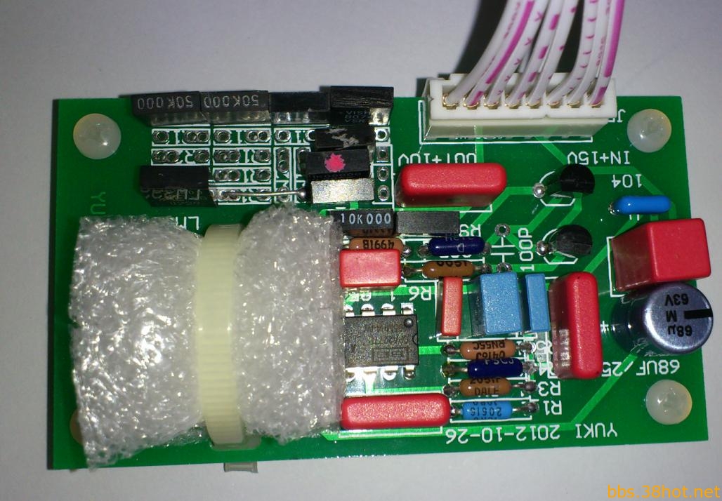

100P的电容,后来装了个飞利浦82P的,没有什么变化,装防风棉只是为了让lm399的陶瓷盖不震动。

发原理图,pcb上来,

因为整个板子耗电只有20ma,板子上的滤波电容只有68uf+2.2uf+104+103,变压器稳压15V那边有220uf的电容

原理图是跟这个一样的,统计电阻排列稍微不同。
输出短时间直接驱动LED数字表头,电流稍微不够,跟万能表并联10.0000V变成9.98V这样了,
下次做完想把R6数值用1K,R7用20R,这样短路,运放最多输出15ma,而三极管最多可以输出30ma左右的电流。

这个电路的蛇足太多。
 楼主| 发表于 2012-11-26 21:22:21 | 显示全部楼层
发现C5我实际使用了0.022UF而不是0.047UF

 楼主| 发表于 2012-11-30 14:20:41 | 显示全部楼层
现在的情况是,
去掉一级缓冲的积分电容105,104,152,用手触摸输入输出电极,跟用手触摸万能表外壳的干扰消失,
用任意电容逐个测试容量越大干扰越大。3个电容一起,用手触摸干扰最大达到20 uv。
运放输出跟负反馈并联的电容,去掉有什么效果未测试。
