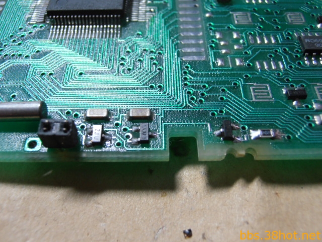

论坛总是不好上,维修过程不写了,长话短说加背光。

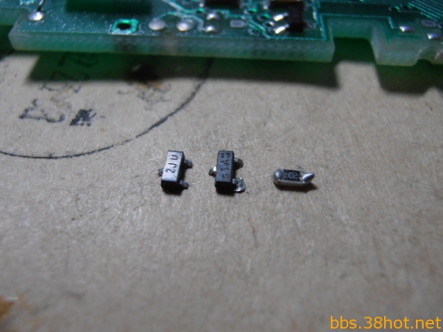

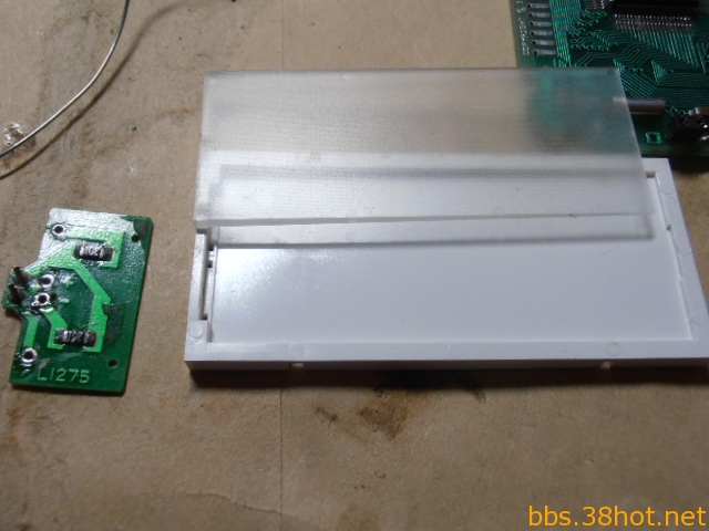

用到了以下材料:87背光板,87支架,87外壳,87按键,87背光插座,SOT23-3 PNP NPN三极管各一个,贴片电阻一个。

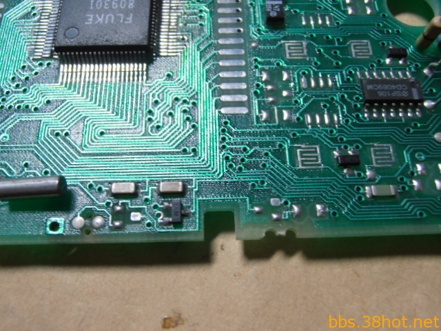

在加装前做了两个测试,其一:按下黄钮有蜂鸣器声音,其二控制背光的R53一端电压有翻转。
加装两个三极管一个电阻,为了保证87主板的完整性,这个就从别处拆过来
安装好,剩下的背光插座就从87卸过来,,

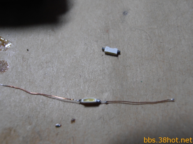

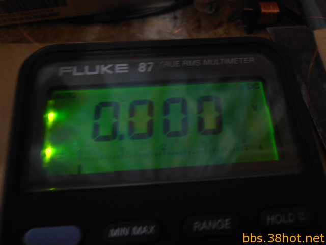

下面修理背光,背光是坏的,不亮,LED全鳖了

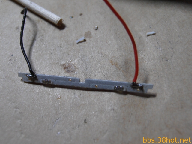

从MP3屏拆过来白色LED 飞线引脚
502粘好
结果不慎给502溶化了,简直无语,,,,只好再找

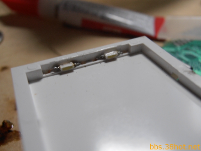

从废旧小灵通尸体上找来一个蓝色背光条,截取后只有一个灯了
,凑合一下,另外电阻要从新设置阻值不能忘记了

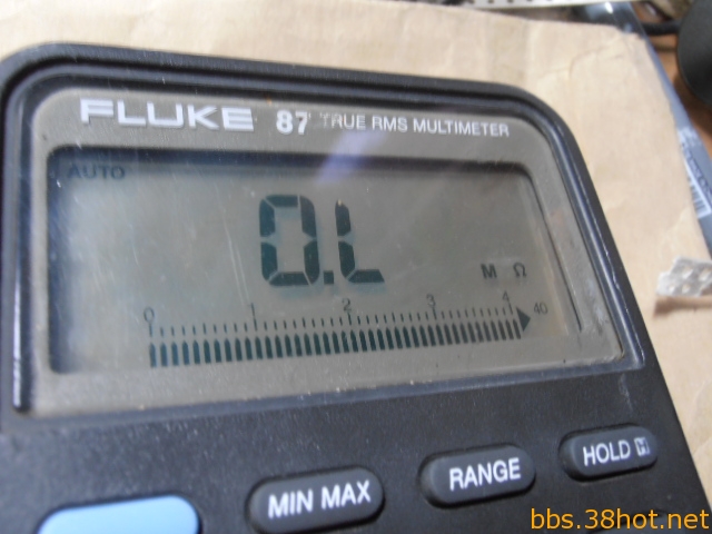

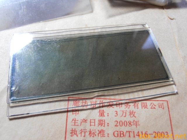

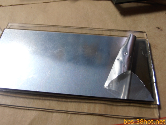

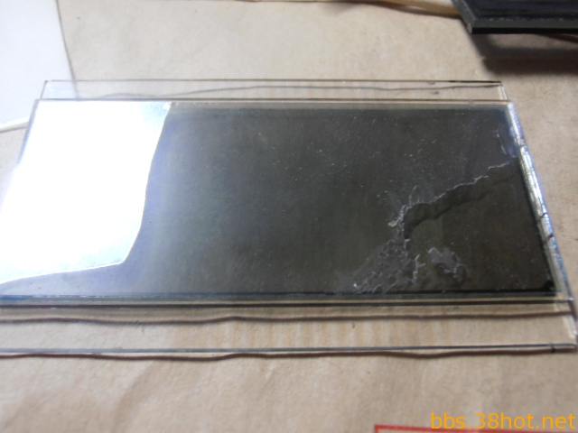

85、83屏幕有几种不知道,我手头是全反射的屏,要撕掉最底下几层
除掉胶

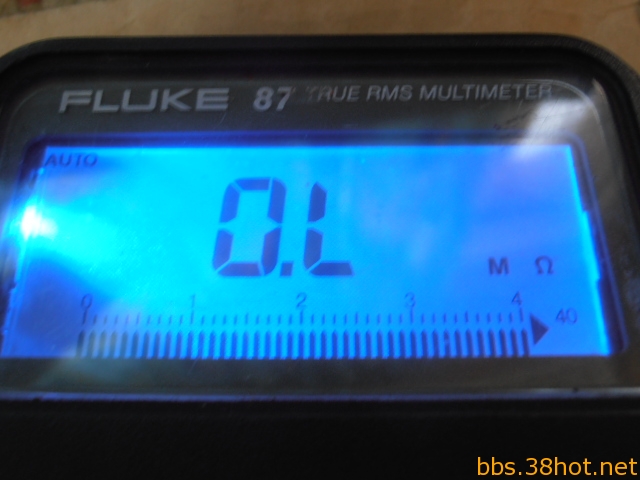

完成了看看效果:
85、83改了小黄按键后、我这个版本不能开机到4位半模式。另外RMS应该也是可以改的,有空我会尝试,那位坛友有屏好,表笔座好的80系列故障机,也请PM我

蓝色背光还是挺不不错的
tieyezilong
tieyezilong
发表于 2012-11-26 18:54:16
刺眼点了 有没有柔和点的颜色
ccpoint
ccpoint
发表于 2012-11-27 12:11:52
又换成绿色的了,蓝色我也讨厌,买车都不买蓝色背景的,真刺眼

发光LED要贴个铝箔条屏蔽强光,否则有点刺眼

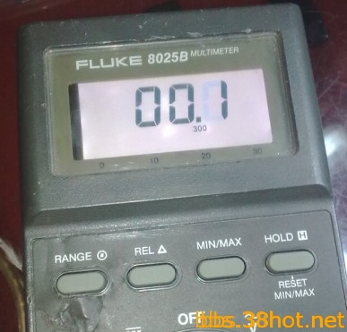

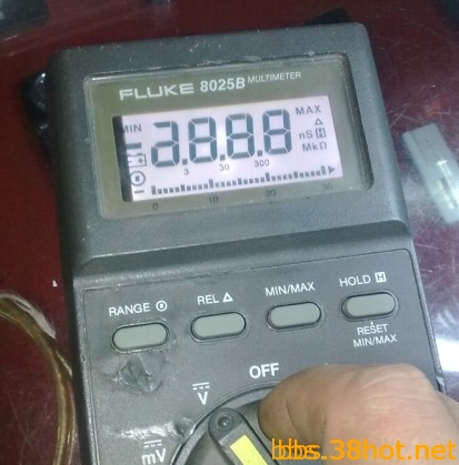

呵呵,我的FLUKE8025B加装白背光
