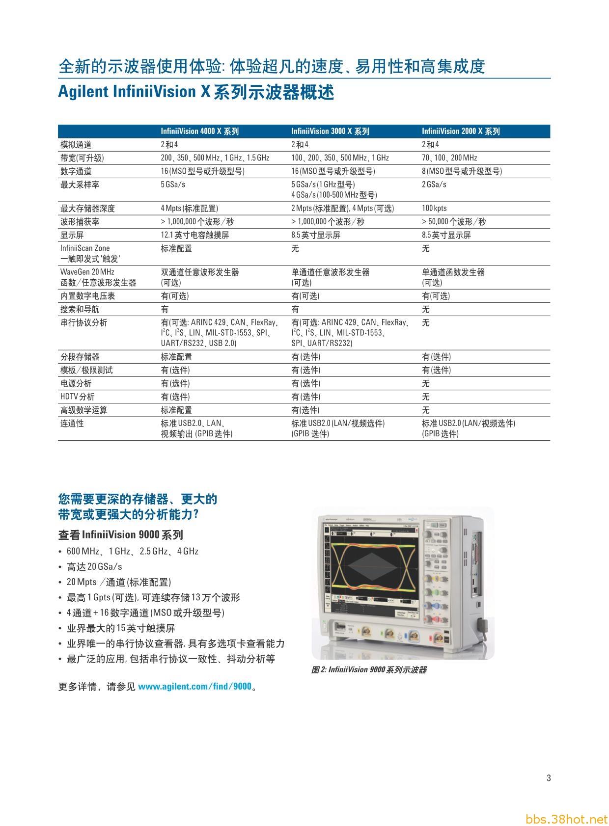

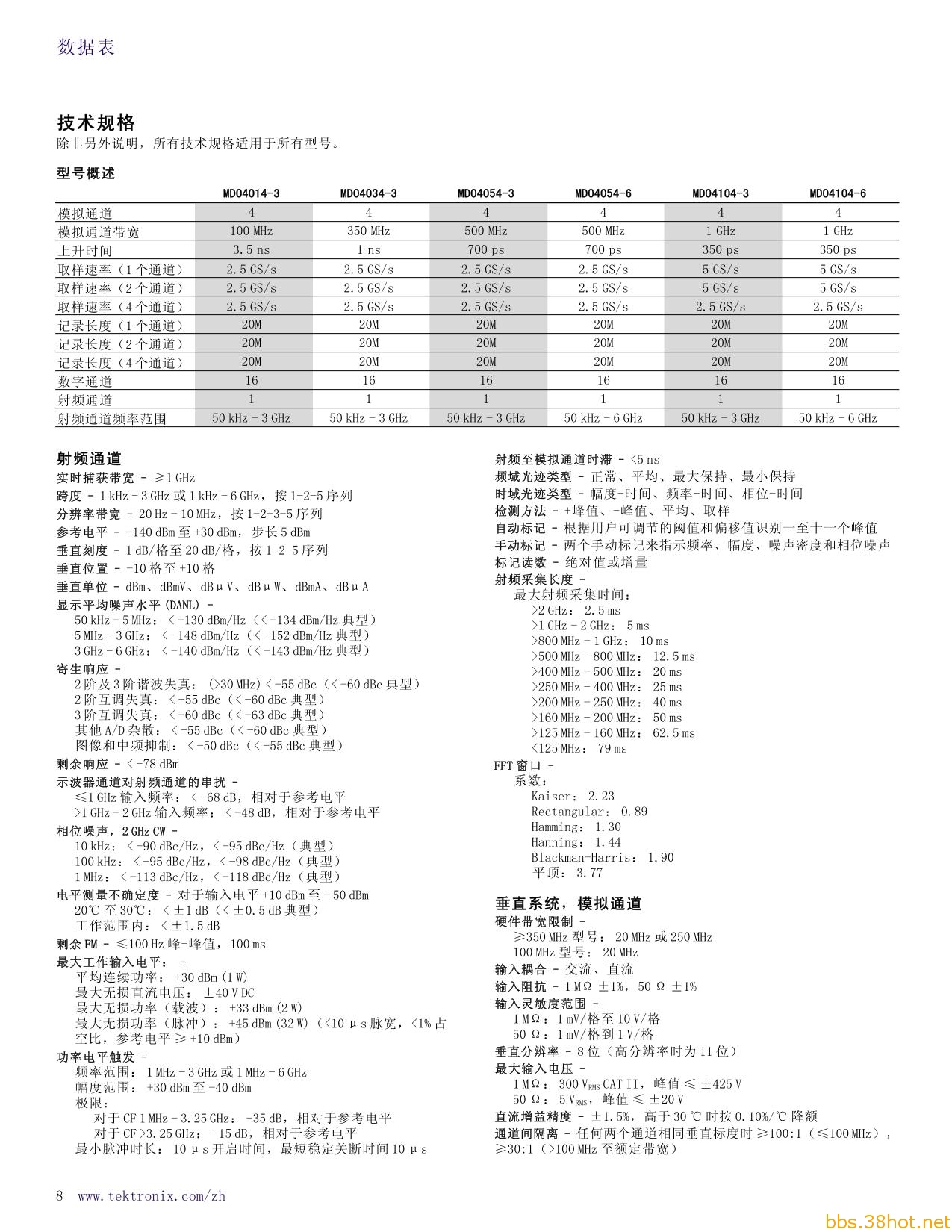

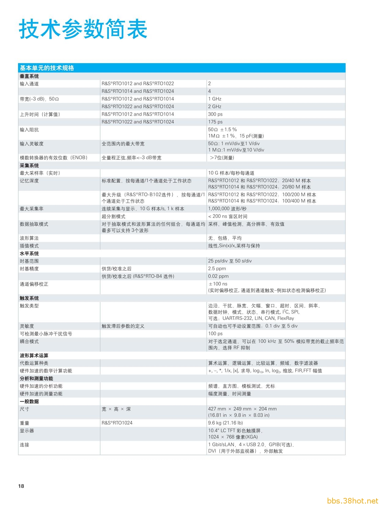

最近实验室需要采购一台示波器,价格在10W以内吧。主要用在射频微波方面。带宽不低于1G。有FFT最好。
网上找了下资料,好像泰克Tek的
MDO4000 和罗德与施瓦茨R&S的TRO 和安捷伦Agilent的
InfiniiVision 4000 X各有所长
。具体报价还没问,估计安捷伦的要
贵点。
但比较了下性能,感觉相互之间差好多。见图(左
MDO4000 中RTO 右4000 X)。一时之间难以取舍。
MDO4000
MDO4000
RTO
RTO
4000 X
4000 X
请大大们给推荐几款价位差不多的机型,或是给点选型的建议。多谢多谢。

这三款中有两个是触摸屏的,使用方便。
R&S胜在FFT,内置了硬件下变频器,而且ENOB高一点,低噪也低,做基本的频谱分析挺不错,而且他家本来就是做射频产品的;
4000X是新出的机型,屏大,卖点是五合一,不过多出来的万用表和信号发生器功能都得花钱买……
MDO4000的卖点是混合域分析,貌似很适合射频微波领域,不过,混合域功能另外两个也都有了,可见现在竞争很激烈啊 。
建议让代理商把样机都送到你实验室,测相同的信号,对比一下高下立判。另外,如果拿不到教育折扣和进口免税的话,10W好像有点悬。

只拿到RTO的1024和agilent的9014.
试用了一下,9014操作傻瓜,不看帮助文档轻松上手。测试一般的信号木有问题,苛刻的信号就难说了。送来的机子小毛病不断。
1024还不错。就是R&S才开始做示波器,界面太有风格。不看帮助,半天不能上手。但是测试细节基本都可以设置,对测试一些苛刻信号应该可以胜任。
