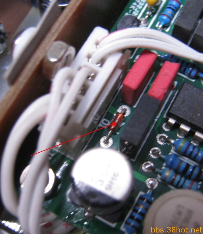

399成品基准出现无输出的解决方法
上图所指二极管是基准板供电防反二极管。在带电源的成品上完全没有作用。
由于基准板的电容很大,且低ESR。上电的时候容易击穿这个二极管。
解决方法

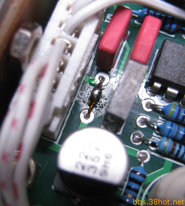

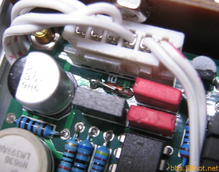

1、用导线短路:
2、用钳子,夹碎玻璃体,直接将两个引脚焊接到一起。

fffofo:单电源情况下这个二极管确实没用。 (2012-11-21  14:50)
这与是否单电源关系不大吧?主要是防止电源接反损坏,如果有专用电源且确保接线正确就不需要这个二极管

发表于 2012-11-22 15:09:17 | 显示全部楼层
二极管击穿是开路的?
发表于 2012-11-22 15:56:40 | 显示全部楼层
实际上不是击穿,是电容充电过程中正向电流过大烧坏了二极管
