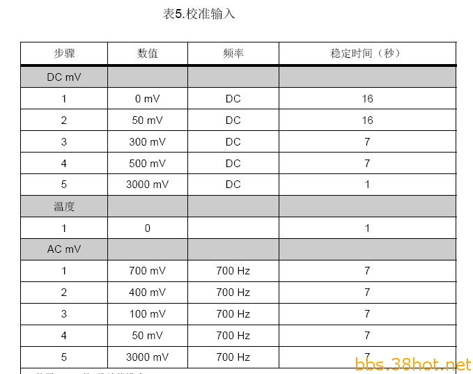

其实手里有别的比较准的高位表,可以尝试自己校准,我刚收的187测了下几个基准,误差全部偏大0.14%,看了下校准手册,说mV档需要先校准,这是所有测量功能的基准!
按照手册的要求我自己找了些普通电阻和可调电阻搭了个分别输出50mV、300mV、500mV、3000mV的组合,电源靠5V基准供给,用高位表调至标准读数,注意要并联187的毫伏档再调,否则读数有偏差!
我自己的校准后效果不错!已经在允许误差范围内了!当然有校准源更好,我就是没有才出此下策的
发表于 2012-11-17 16:41:17 | 显示全部楼层
用普通电阻的原因是手里没有精密电阻,况且我只追求短稳,校准后没啥用了

送校费用太高,不如自己学着弄,我校了8840A的AD线性,依靠的是HP3478A和AD588BQ,外加二手金属箔电阻和可调箔电阻。校后线性好很,换极性翻转误差也小多了。

挑一块万用表,线性度和翻转误差是比较重要。
另外,F187,我看了DCmV基本档的校正,应该是带有线性校正的。因为一般情况只校0点和量程二个点,线性由硬件自身来保证,但F187除了这2点外,还有几个点,显然是对同一曲线进行了多点线性补偿。
