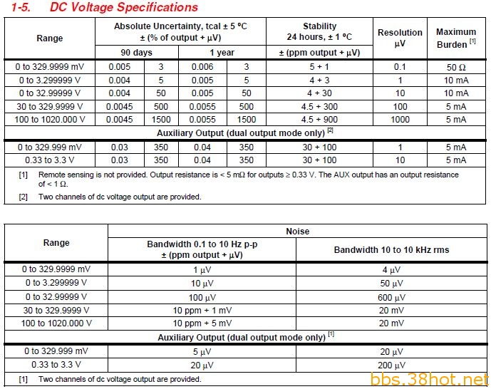

问下各位大侠,福禄克5500校准仪是否具备校准安捷伦34401a的能力?
以直流电压为例,下面是5500的指标:

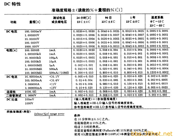

下面是34401a的指标:
看指标,34401a明显高于5500,而且安捷伦的指标是很保守的,望高人解答。

从指标看肯定是不行的,差的还不少。
不过,能校准六位半的源都很贵,作为变通,可以利用5500短稳比较好的特性,另找一台精度达标的高位表进行比对校准34401。
