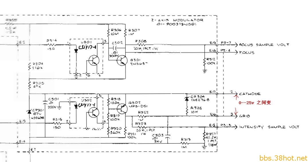

电路如图,阴极和栅极之间电压变化在0--25之间,记得应该是30--100v的
现在现象是亮度调整范围小,偏亮。怀疑是左边稳压管和0.01的电容性能不好,因为在屏蔽盒中还没拆开测量。
打算稳压管俩端接线出来接万用表确定87v的电压是不是正常。。前辈给看看,我的思路对吗

万用表跨接阴栅测量是会引起亮度改变,测量电压不准确.能可调的话一般不会是高压部分问题,调起始亮度看看,也许是增辉电路故障.

阴栅对地电压不好测量,内阻大,普通万用表不准确。阴栅之间应该没问题吧。正常不过100v的。
