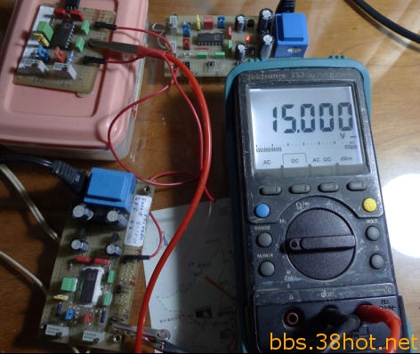

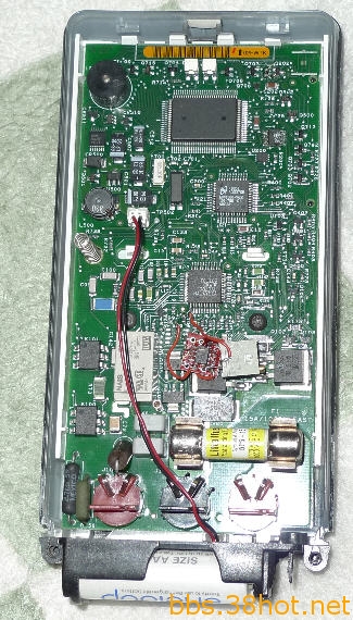

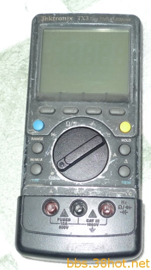

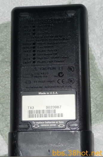

       这台TX3数月前收于矿坛,故障机,极度不准,5V档测5V基准,显示4.3xxxV,换50V档测又变成5.146V,乱弹琴,外壳成色很差,电池套有裂,里边到是新净。至此我已成功修复多块TX3了,单单我自己也拥有3块TX3了。我成了收破烂的了!

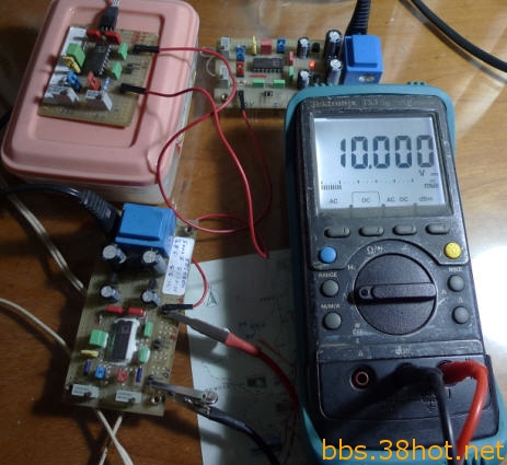

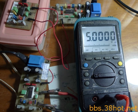

       TX3的基准是ICL8069B,虽低功耗,老化指标好,但温漂10-25ppm/K,用于5万字的表,这颗基准实在太小气了。我顺带换成了二手的MAX6190A(温漂2-5ppm/K),TX3基准的供电电压是2.5V,而6190A在2.5V供电时,实测性能很不错。一高兴废话就多,打住。上图请您分享我喜悦。
 楼主| 发表于 2012-11-13 04:50:12 | 显示全部楼层

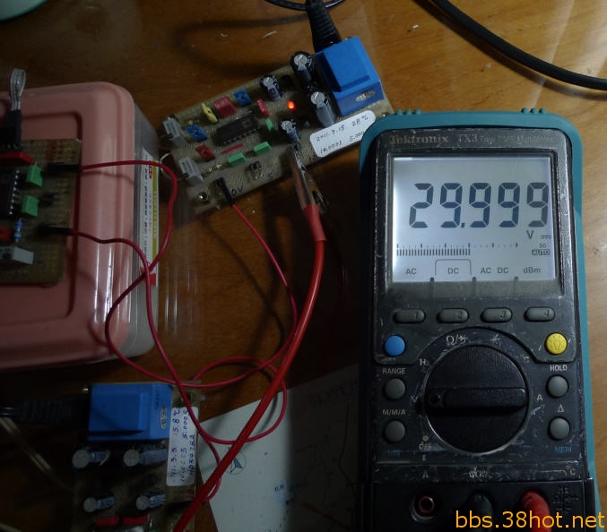

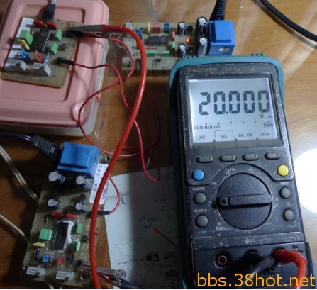

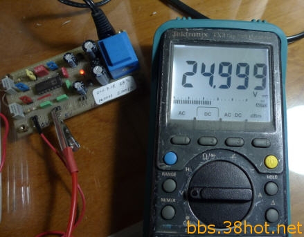

测试基准是3块AD588BQ带调整,用3478A调整至5.0000V、10.0000V,三块串联,产生5V10V15V20V25V30V,看TX3的线性不错。
