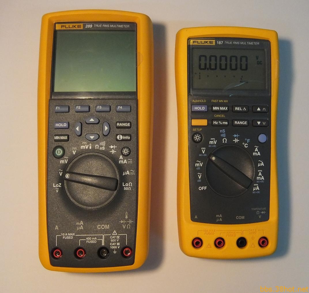

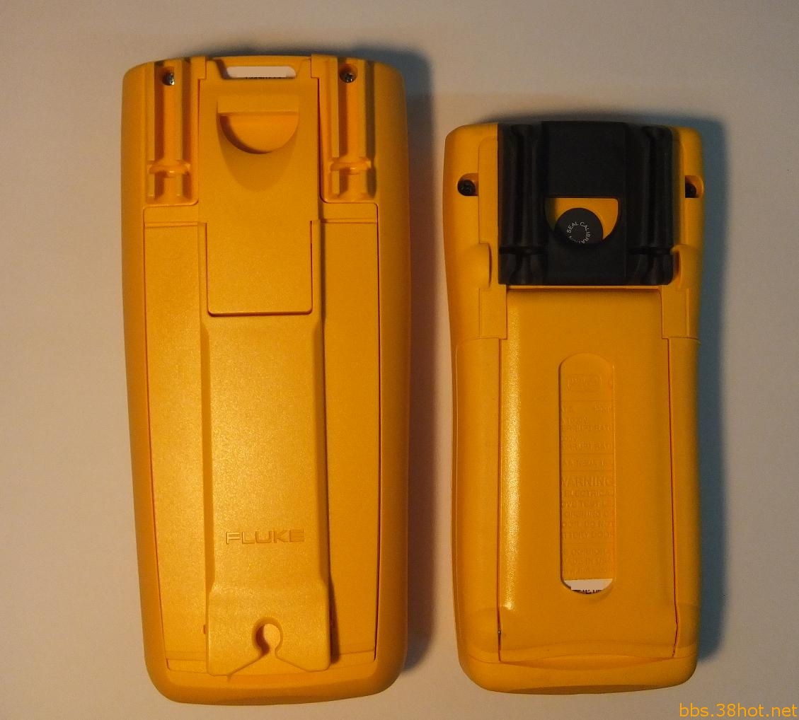

       2010年由于测试需要,入手一台FLUKE 289。用了一段时间,发现相当不爽,终于在今年又找了一个二手的187。两相对比,觉得187才是真正的手持表王,289虽然功能更多,显示更漂亮,但总是用不顺手。
      两个表的照片:
正面比较
正面比较
反面比较
反面比较
两表相比,289的优点是突出的,比如:
1)支持趋势捕获。
2)换用320*240的点阵屏,背光比187均匀漂亮。
3)多出低通滤波选项、小电阻测量功能、低阻抗测量等等。
但是缺点更是突出的,比如:
1)体积更大,对于很多开发人员本就捉襟见肘的桌面空间,相当于雪上加霜。其实289内部相当空荡,不知硬是做这么大干什么。
2)更加费电,对于187,买一排“爱老婆”电池,一次充电顶用半年,289却要6个,貌似续航能力反下降。
3)开机超慢,187内部仅有一个单片机控制,开机到测量出结果通常只要1秒左右。但是289里面是有系统的(怀疑是linux之类),开机到测量至少8秒,据说还有要10秒的。虽然绝对时间不长,但是要知道使用的时候通常只是测个电压,或者量量电路是否通,测量本身就只要几秒。等开机反而比使用时间更长。尤其对于演示,使用者总希望立即看到结果,这几秒等待相当尴尬,让外行以为你用的是一个老古董。
4)按键增多,菜单繁复,有时找个不常用的功能还得四处翻。
5)除能测更大一点点的电容外,基本指标和187没有差别,多出功能很多都华而不实。
  不知大家是否有同感,欢迎回帖。

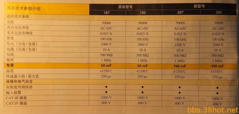

 楼主| 发表于 2012-11-12 19:29:27 | 显示全部楼层
楼上说得不对,两表精度完全一致,有原厂资料为证。
功能对比
功能对比
发表于 2012-11-12 19:30:20 | 显示全部楼层
回 democat 的帖子
democat:基本直流准确度要高一倍 (2012-11-12  19:06)
应该是一样的吧?
