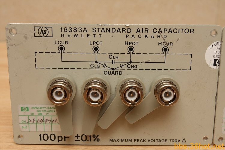

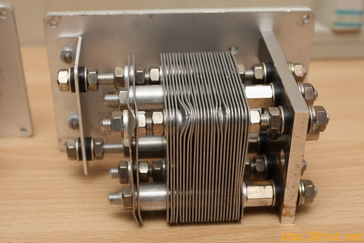

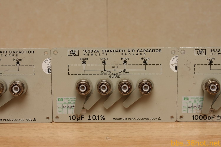

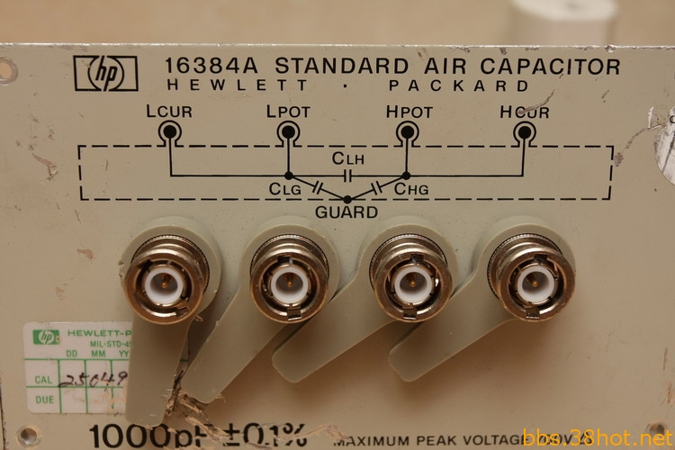

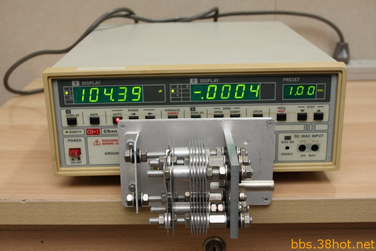

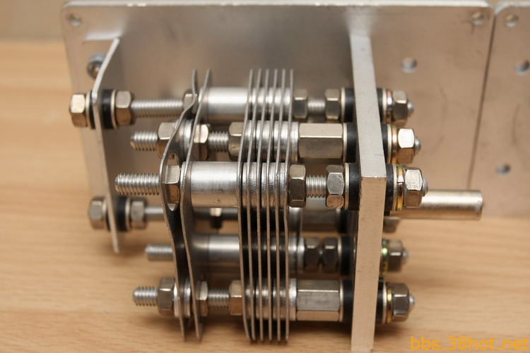

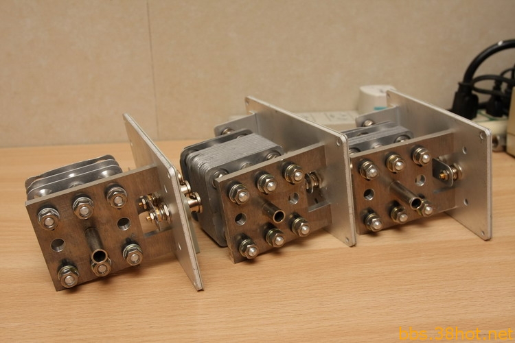

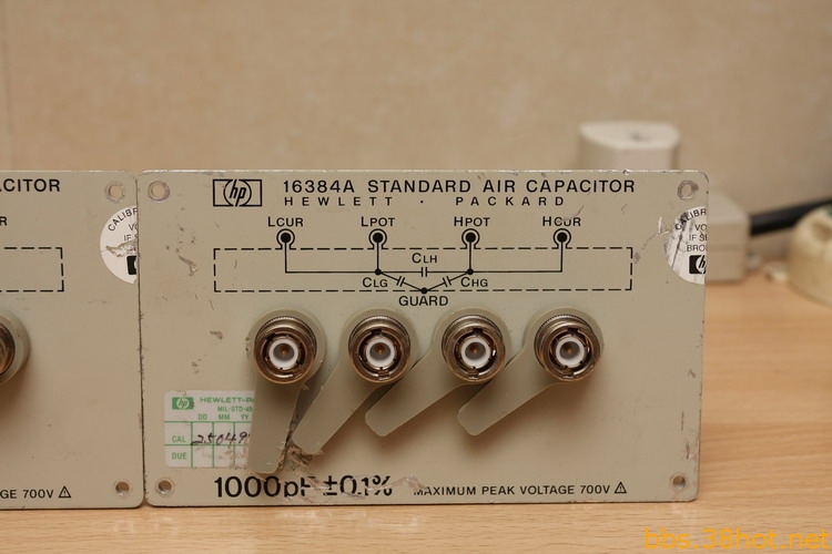

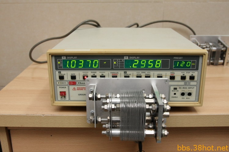

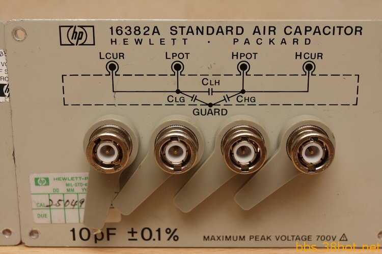

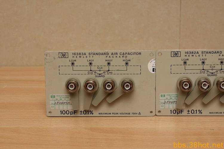

惠普标准电容三个 无后盖 有撞击 不标准了
16384A 1000PF 16383A 100PF 16382A 10PF

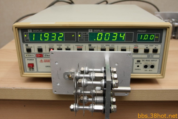

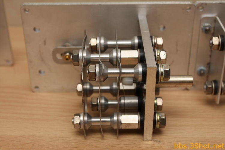

测试如图 高手给看看 里面有一个螺丝可以调校 估计把压变形的铝片拆下来压好 再调校应该是否可以呢

这个也是殷钢制造的吧,小范围变形可能是调节容量故意的。
IMG_8937.JPG上,估计是外力破坏的了

发表于 2012-11-11 13:18:09
这个只能卖废品了![s:32]
