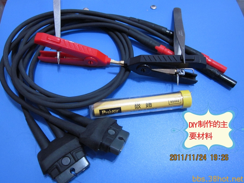

想给手头HP3468A配一副四线测试表笔线,原本想买一付成品,但发现不是货源奇缺,就是价格十分昂贵,于是萌生了DIY的想法,除了4mm的标准香蕉插头,开尔文测试夹以外,最大的困惑就是什么样的线材可以入选?在制作时什么问题必须特别注意,请坛内的老师赐教,谢谢。

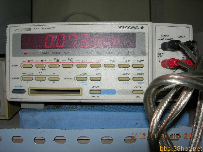

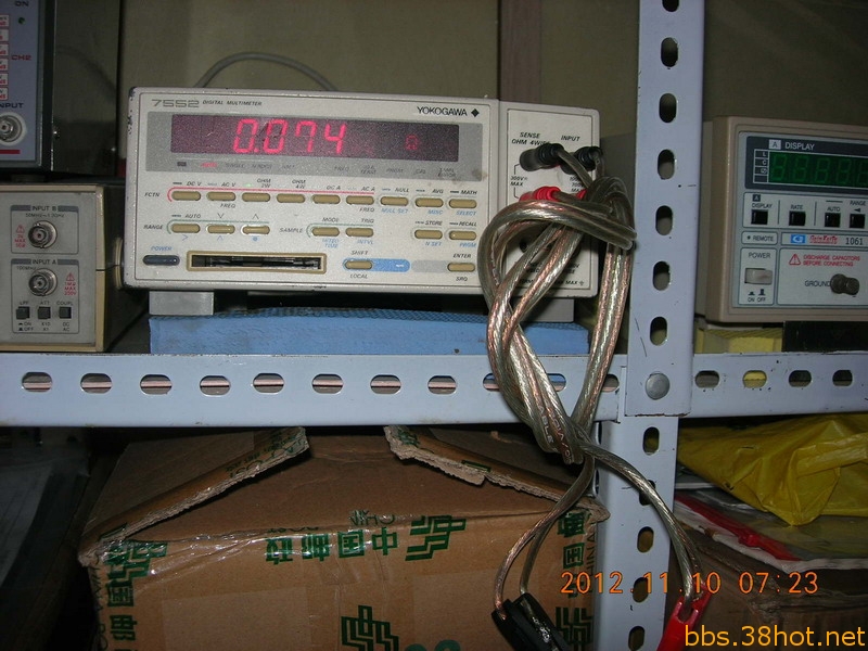

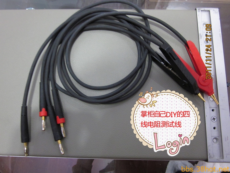

看看我的吧,还不错吧?

你DIY的确实不错 !
看着眼馋。

今天才看见,顶楼主一下,镊子是架起来夹子的弹片用的(我怎么就没想到呢?)这样焊接就不会烫坏塑料把手了。谢谢楼主无私的分享!
