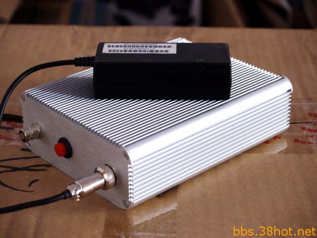

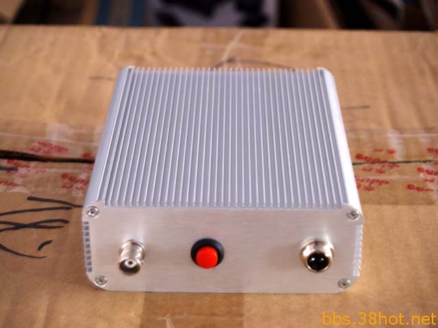

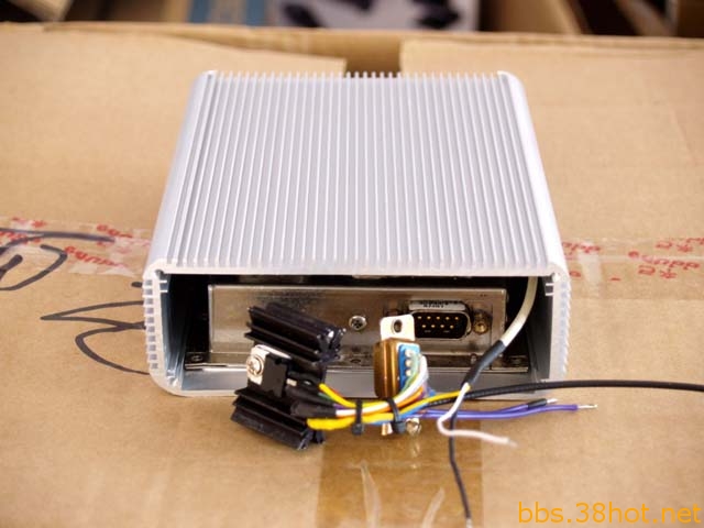

FE-5680A铷模块买回来一段时间了,一直考虑找个什么外壳把它装起来,机箱要尽可能小,能放下模块就行,放在桌子上不占地方,方便配给频率计做频标,也方便带着外出。
经过试验,那根蓝色的引线在模块刚通电时是5V输出,过段时间10M频率锁定后,电压变为0,正好可以接LED发光管做锁定指示。我用的是绿、红双色LED发光管,发光管红色引脚接到蓝线上,发光管绿色接到15V电源上,这样在刚开机的时候,绿、红都亮,实际颜色为橙色,频率锁定后红色关闭,只剩绿色亮了,这时就是标准的10M信号输出了。这里要注意的是,蓝色引线的5V输出能力不强,LED管的电流设置较大时,5V电压会明显下降,我接的是5.1K限流电阻,红色LED在不到1mA的电流下已经够亮了,这时5V电压只有很少的下降。绿色LED限流电阻我用的是12K,接到15V电源上。
接线方法:
在接头处标有引脚编号
第1脚(棕色线)接直流15v正极
第4脚(黄色线)接直流5v正极

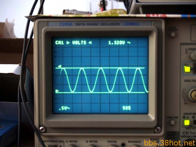

第7脚(紫色线)为10MHZ正弦波输出
第2脚(红色线)和第5脚(绿色线)可连接起来作为公用负极,同时接15v、5v电源、频率输出的负极

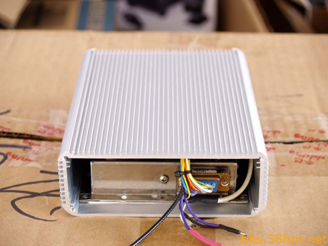

最巧合的是,网购来的铝合金小机箱尺寸刚刚好,再小一点就放不下模块了。把模块底面的四角抹上些704硅胶,对正位置压紧到机箱的底板上,半天后就结结实实的粘到机箱上了,在704不干的时候千万不要让模块移位了。把7805稳压块装到小散热片上,用导线连接好线路,看下图。
插上配套的9针插头,把散热器塞到模块和机箱之间的缝隙里
前后面板的开孔位置,一定要充分考虑装上那些开关、插座、指示灯后,这些东西的尾部会不会碰到模块上,造成安装上的冲突。盖上前后面板。
电源外置,二手东芝笔记本15V3A开关电源挺合适的

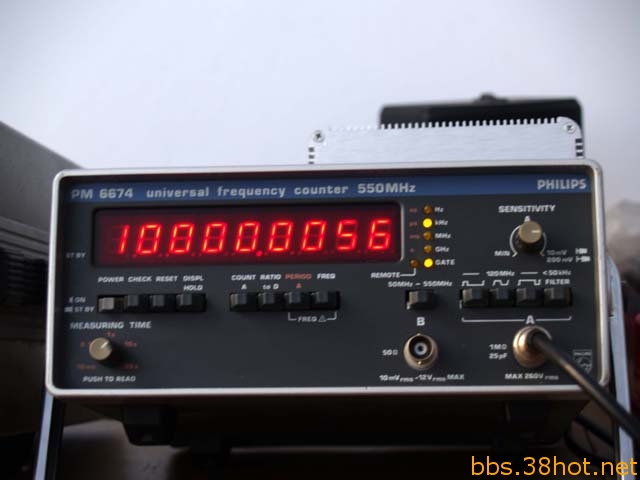

频率计正好拿来校准一下

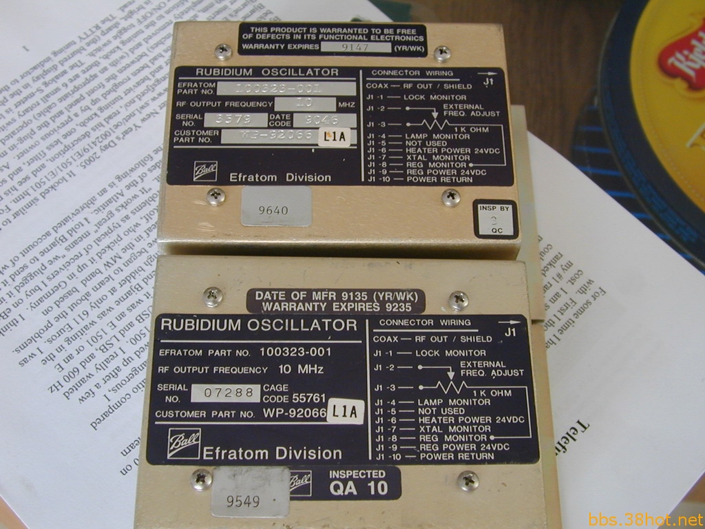

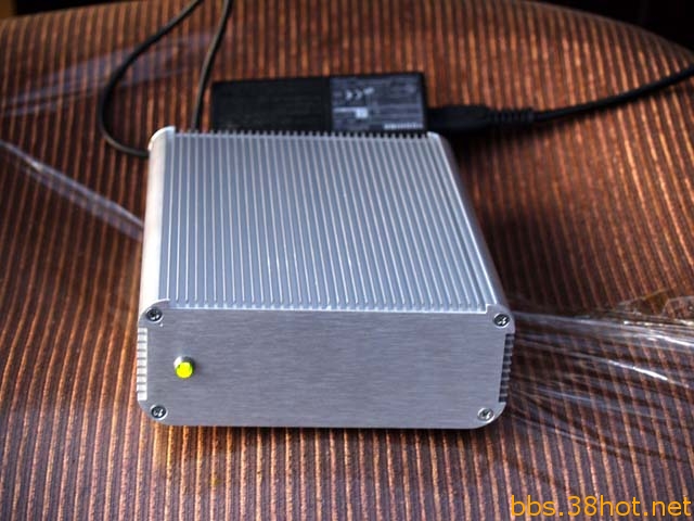

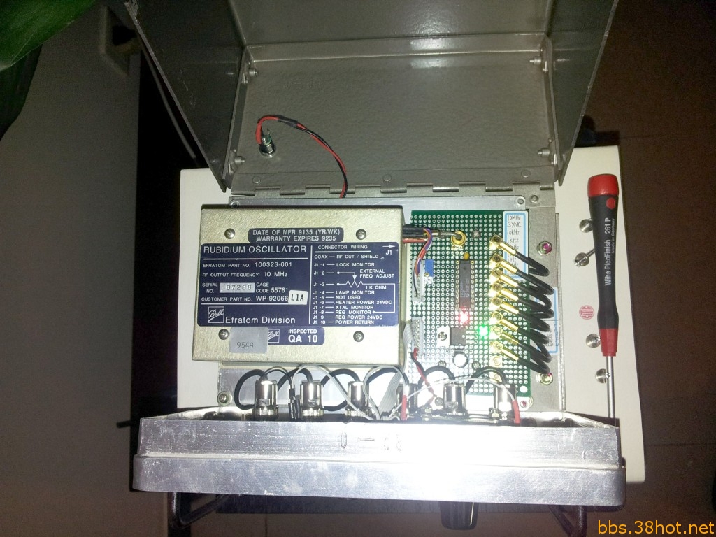

前阵无聊也封装了一个铷钟,Efratom这种:
封装完这样子,用了tvb的pic单片机程序,上排依次是1Hz输出、STOP、1PPS LED、1PPS SYNC输入,ON/OFF,unlock LED,下排依次是10k、1k、100、10、0.1、0.01、10M Hz频率输出:
内部空间也很合适,比较整洁:

那些分频输出应该是方波了吧?
发表于 2012-11-9 13:51:44 | 显示全部楼层
回 youngliu 的帖子
youngliu:那些分频输出应该是方波了吧? (2012-11-09  12:16)
估计他是当DDS 在用了。都用了PIC的MCU控制。
 楼主| 发表于 2012-11-9 14:39:19 | 显示全部楼层
单片自带时钟的稳定性,会不会影响到输出的短稳指标?
发表于 2012-11-9 15:17:16 | 显示全部楼层
一并回楼上几位兄弟:
tvb的pic单片机分频器:http://www.leapsecond.com/pages/ppsdiv/
单片机用铷钟的10MHz做时钟,凑指令周期来取得10进制分频,没用定时中断,输出是TTL电平方波。

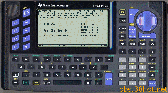

发表于 2012-11-14 11:25:37 | 显示全部楼层
TI-92 Plus上写的时钟,计算器数据口读取铷钟分出来的秒脉冲。

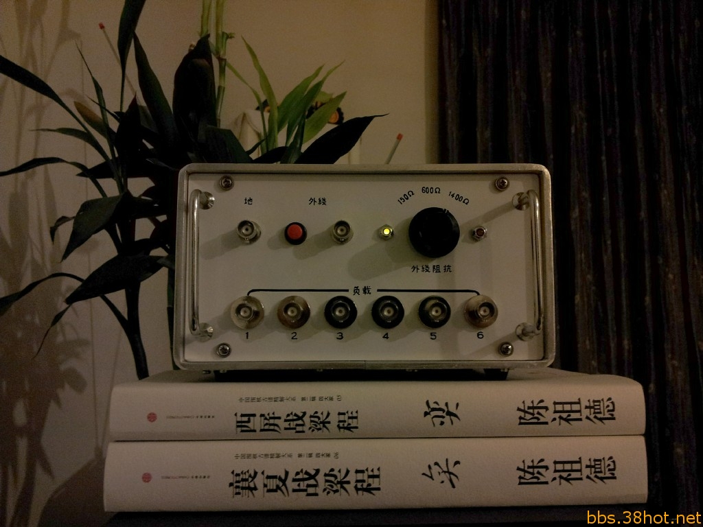

发表于 2013-1-3 16:41:48 | 显示全部楼层
也做了一个,没楼主那么好看
