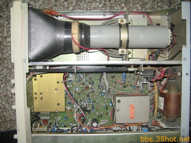

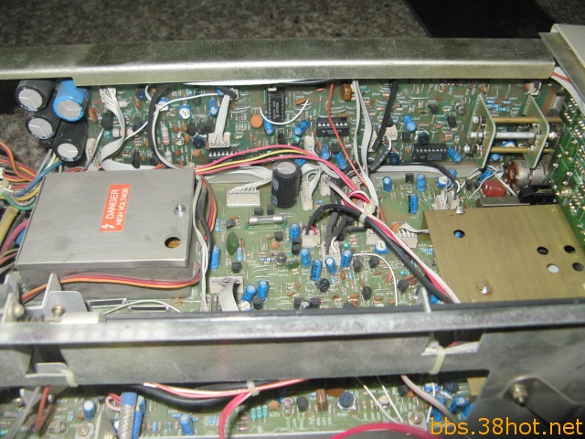

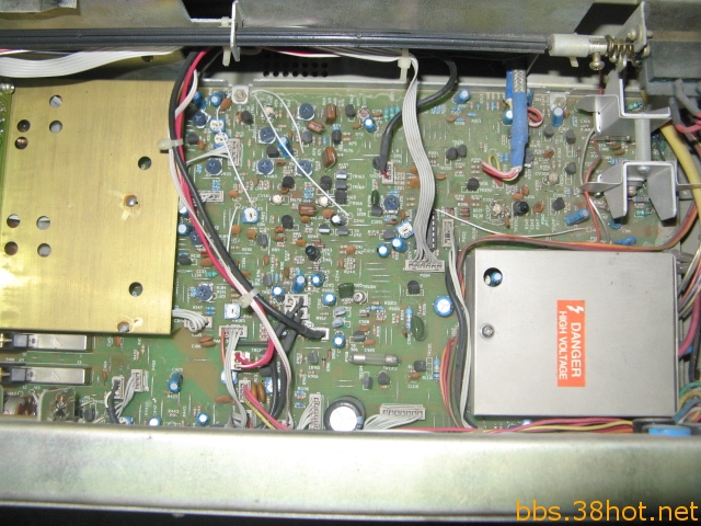

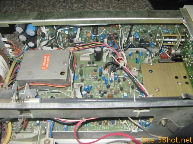

发表于 2012-11-6 22:58:43
拆开看了下,没有看到元件烧坏,上图
itemtony
itemtony
发表于 2012-11-6 22:59:13
把示波管从机框移出来试机,看看是不是机框带磁了

发表于 2012-11-7 23:30:46
垂直和水平扫描的线性都被破坏了,感觉像有滤波电容干涸了,查一下各个电源的纹波是不是过大,或者用相同容量的电容并上去。

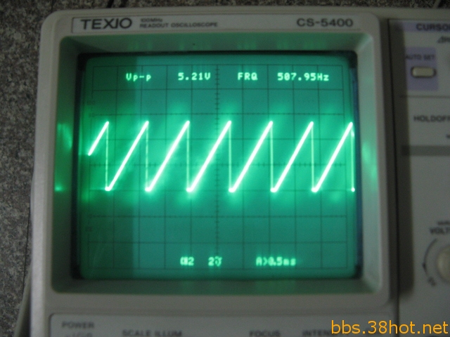

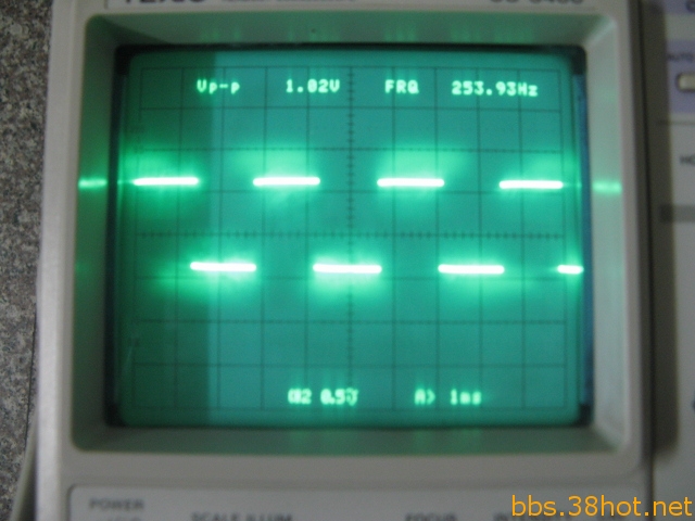

发表于 2012-11-19 22:11:02
大家好,今天拍了2张X,Y轴输出的波形,电源更换电容故障依旧,请高手指点!!!!
sizheng
sizheng
发表于 2012-12-28 17:13:43
方波正常啊
人生感悟
人生感悟
发表于 2012-12-28 19:42:52
不是同一台示波器呀
码头电工
码头电工
发表于 2012-12-28 20:00:02
如果这样,很可能示波管的内部结构走位了,
苏州诚信
苏州诚信
发表于 2012-12-28 22:27:17
如果排除磁场的问题,那就应该是示波管的问题,摔过的吧。可能里面的阴罩板脱落了。
