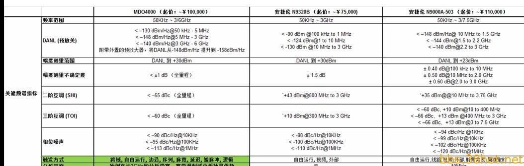

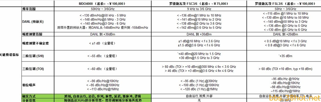

最近我们在选择3G频谱仪的时候,最初在安捷伦的N9320BR&SFSC3/6之间选择(两款的性能和价格很接近,性能也有一拼),后来在参加泰克的一次研讨会时,顺便问了问泰克的3G示频谱仪产品(貌似之前并没有3GHz频谱仪——有几款性能较高的6.5GHz),没想到泰克的代理商极力给我推荐了一种替代解决方案——同时具备最高1GHz模拟带宽示波器功能和最高6GHz的频谱仪及其他五合一功能的MDO混合域示波器/频谱分析仪MDO4000系列。说实话,对混合域示波器概念不熟悉,但功能和性能对比的高下非常明显,弱弱地问问筒子们的意见,如果是你,你要如何选择?

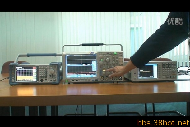

这个混合域示波器产品很熟悉,泰克微博上介绍不遗余力,大有泰克示波器目前最压箱底的架势。找到昨天微博分享的“MDO4000与几款频谱分析仪的DANL指标PK”的视频比较值得买频谱仪的童鞋关注
http://v。youku。com/v_show/id_XNDYyNjQ5MzA4.html
(显示平均噪声电平
(DANL)
是频谱分析仪的关键性能指标),泰克发布的主动对比的视频(包括
DANL
对比、频谱测试功能对比、无杂散动态范围对比、),貌似都占优。没有全部细致看,不知道各位怎么看这种性能对比。
