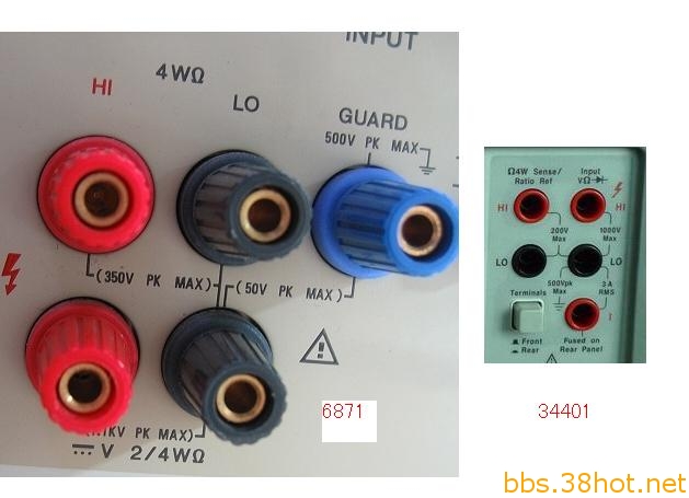

34401,四线测试档位,什么表笔都不接,最后稳定下来有两位底数,显示000.0059欧
自制四线测试线(没屏蔽的,开尔文夹)接上短接,读数在000.0010到000.0044范围内无规则跳动.
表的问题,还是测试线或者其它的问题呢?
发表于 2012-11-6 00:56:02 | 显示全部楼层
接错了
发表于 2012-11-6 06:26:06 | 显示全部楼层
1、反复插拔几次,排除接触不良的原因。
2、如果插线位置没错(34401上边两个插孔插一个夹子,下边两个插孔插另一个夹子),表需要校准了。
3、插上线要等待片刻再读数。避免热电势影响。
4、至于屏蔽,一般不屏蔽对高阻影响明显,对低阻影响不明显。

发表于 2012-11-7 01:31:18 | 显示全部楼层
回 轩尼诗 的帖子
轩尼诗:接错了 (2012-11-06  00:56)
是不是接错了,应该上边两孔一个夹子,下边两孔一个夹子。楼主可能左右两孔各插进一个夹子。轩尼诗已经说错了。
发表于 2012-11-7 18:35:51 | 显示全部楼层
回 pingqq 的帖子
pingqq:二楼的大哥,是上面左右两孔一个夹子,下面左右两孔一个夹子吧?
内容来自[手机版] (2012-11-06  22:40)
是的,原来说的错了已改正。我是看了一眼爱德万的插法才那么说的,实际上,爱德万和安捷伦插法是不一样的。
