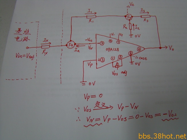

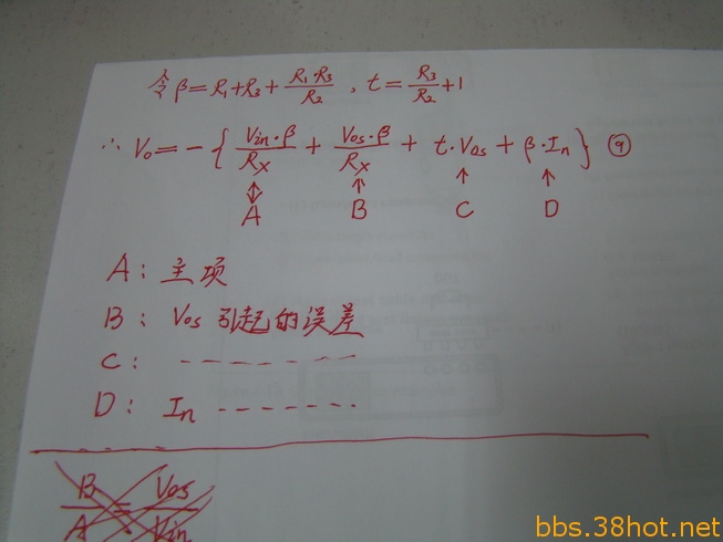

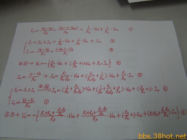

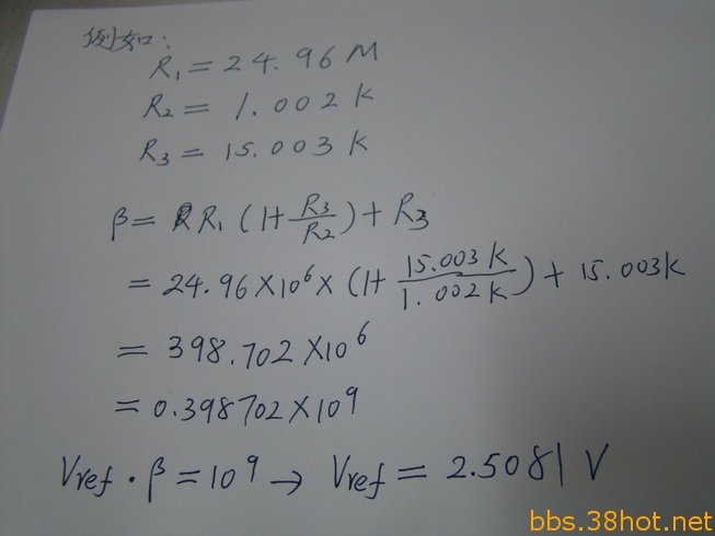

下图是这个电路的思路。左面,有一个基准电路,中间是被测的电阻(或者同时去掉基准和电阻,灌入被测电流),右面是
T
型
I-V
转换器。电路的推导,请看图片,公式
9
是最后的结论公式。

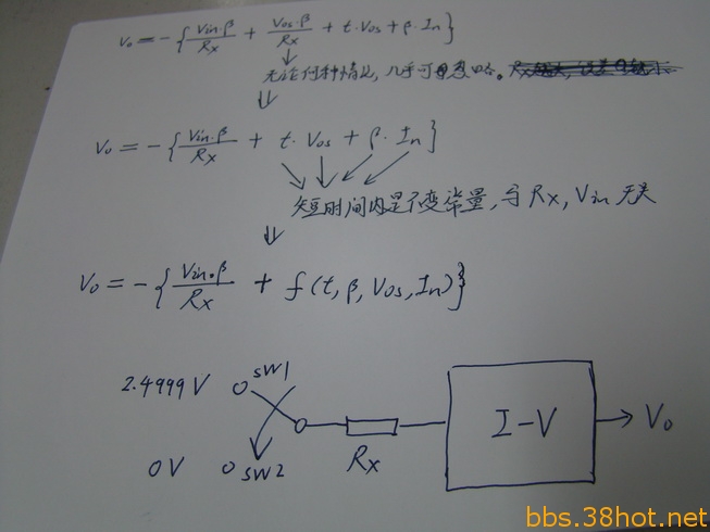

输出的电压由
4
个部分组成:
A
主项;
运放失调电压施加在被测电阻上转化为电流的误差;
C
运放失调电压引起的线性误差;
D
运放的偏置电流引起的线性误差。

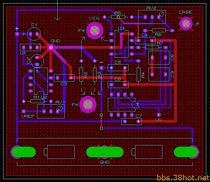

为了降低失调电压引起的误差,需要用电位器调节运放的失调,这就是上图中运放引脚
1
和
5
之间电位器的作用。为了降低运放偏置电流的影响,必须选择静电计运放,我选择的是
OPA128LM
或者
AD549LH
,虽然现在有很多偏置电流更小的运放,但是它们有一些不足。比如,工作电压只能到
5V
,那就得有
+-2.5V
的供电,这样电源部分复杂化了。有些是
SOP
封装,无法使用
F4
绝缘柱进行高阻隔离或者无法嵌入保护环印制线。再有就是没有直接调节失调电压的引脚。
好了,根据我实物的器件,做一个精度估计。取
R1 = 25M
R2 = 1K
R3= 15K
OPA128LM
,失调电压
Vos
调节到
25uV
以下,偏置电流
In
0.1pA
。计算β
= 400.015
pow
10, 6
),取
Vref = 2.4999V
,则
Vref
×β
= pow
10, 9
t = 16
pow
10,9
)意思是
10
的
9
次方。
根据以上计算可以看出,无论什么情况下,误差项
都可以忽略,因为微小电流或者高阻不可能或者无须测量到那么高的精度。误差项
D
引起的误差在
1T
欧姆或者
1pA
时有一些显著误差,但是业余条件下,在这个档位的误差是完全可以接收的,故而
D
的误差也可以忽略。

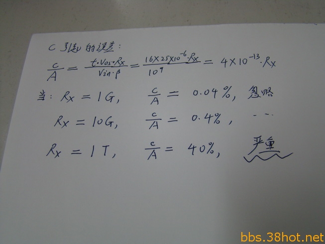

但是
C
引起的误差在
1T
的时候高达
40%

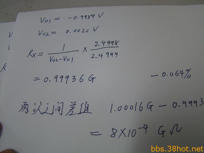

,无法忽略。为了消除
C
的误差,有两个方法。第一,调节电位器使得运放失调电压小于
5uV
。但是这个方法很难奏效,因为运放和这个电路本身的噪音非常大,根本无法辨认能否调节到
5uV

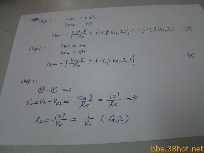

以下。第二,采用两次测量消除误差的做法,请看图片。
通过先后两次测量(一次使用
0V
,一次使用
2.4999V
),做减法消除误差。并且计算简单。两次读取数值相减取倒数,就是被测电阻,单位
G
欧姆。

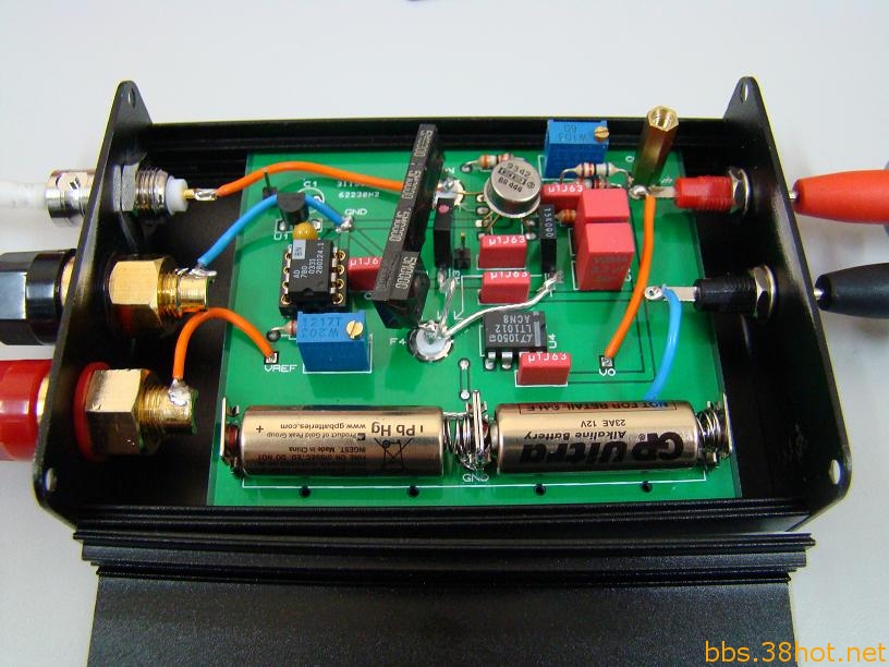

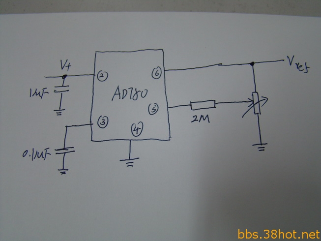

2. Vref
需要能精细调节,所以需要调节电路的支持。使用的基准是
AD780
,因为这个器件性能不错,耗电低,特别是低压差,便于用电池供电。
3.
需要
2
个特氟龙节点,以免漏电,如第一个图所示。凡是高阻连接处或者漏电流会引起误差的地方都需要特氟龙接线柱。
OPA128
的反向输入需要保护,同相输入因为是接地的低阻连接,所以不需要保护。我反复思量,觉得
R1
R2
和
R3
的连接处也需要一个。

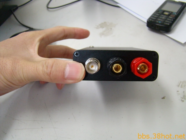

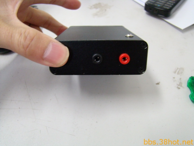

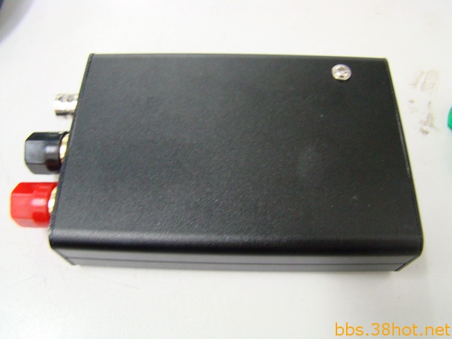

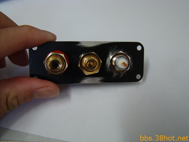

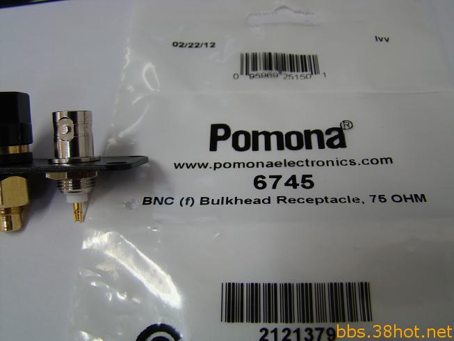

4.
至少一个对外接线柱需要隔离。这个板子需要引出三个端子,
GND
Vref
和运放的反相端。特别是运放的反相端,它连到外壳上,必须也得用特氟龙柱。开始的时候,我买了一个特氟龙旋塔,买回来后发现太细小,怕机械强度不够,最后用了
BNC
。不是所有的
BNC
里面都是特氟龙的绝缘材料,为了保险,在
e
络盟上买了
POMONA
的货。

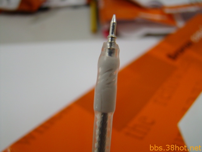

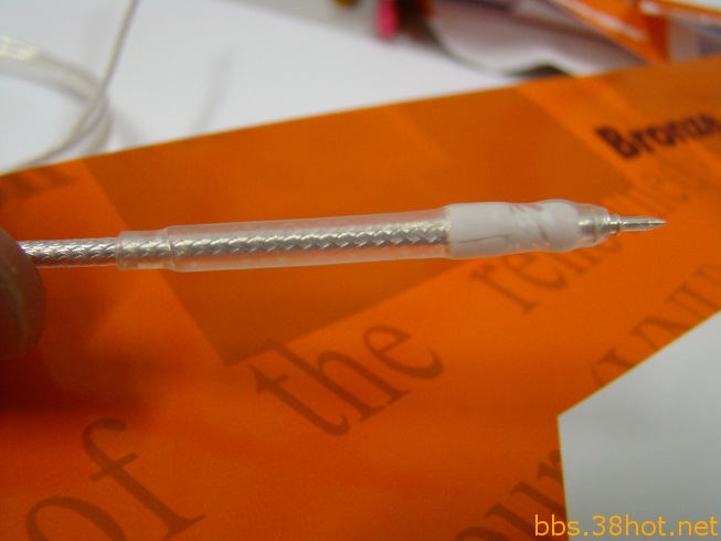

5.

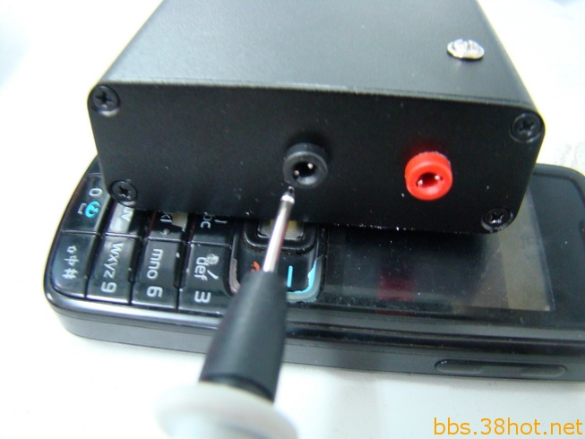

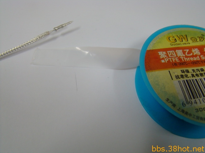

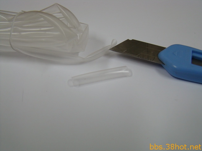

对外接线柱用了
BNC
之后,发现一个问题,怎么连接测试夹子。首先不能使用常规屏蔽线,因为板子装在铝合金壳子里,壳子接地,那么
BNC
的外壳也是地,如果使用常规屏蔽线,则线材之间就会漏电。虽然号称是特氟龙线材也不行,因为管壁太薄,并且那些线材不是纯特氟龙材料。因此需要自己加工了插针,见以下的图。找一个没有焊接的公
BNC
,只要针头部分,找一截粗的特氟龙线材,把它们焊接在一起,使用粗特氟龙线材是因为它非常硬,不会打弯,不会与
BNC
外壳相碰。然后用热缩套管封住就行。

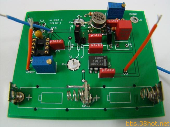

6.
做好屏蔽。首先
OPA128
的引脚
8
和外壳是相同的,把引脚
8
与
GND
相连,这样
OPA128

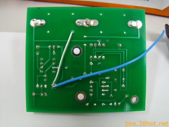

整个被封在
GND
壳中。板子顶层铺地,特氟龙节点周围铺地,如下图所示。整个板子装在铝合金壳子里,壳子接地。壳子要磨光,去掉氧化层,保证连通。
7.
做好一点接地。仔细看我的布线:退偶电容的地线单独走一根,其他信号地线都是一点接。地平面上不挂任何器件,最后与电源一点接。所有信号线走底层,顶层铺地。每个器件的每个引脚都无泄漏被封在
GND
中。虽然做了这些工作,仍旧会有电磁泄漏,因为外壳要打孔按接线柱。

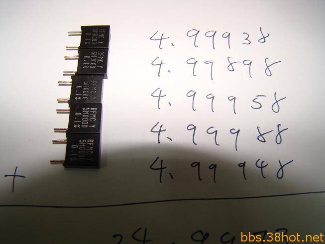

测准
R1

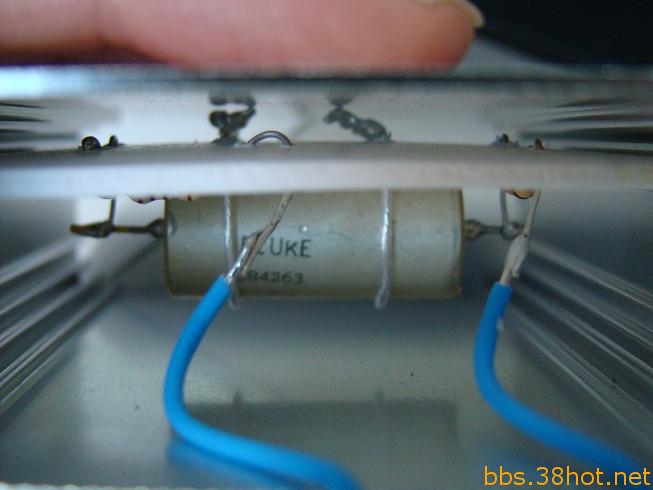

。这三个电阻里,
R1
会比较大,如何测量准确呢?我采用土方法。找
JS
买一个
Fluke
金封,测准。拿回来和我的
4.5
表
500K
档位比较,找出误差,再找一个
5M
塑料块和这个并联,测准,算出
5M
的阻值。再用
5M
档位测量,找出误差。测量
5
个
5M
,进行误差校正,串联在一起,组成
25M
。事实证明,我的
4.5
不差于

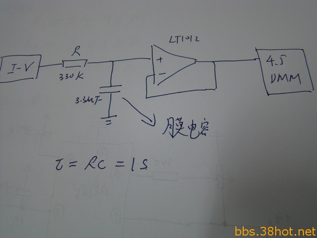

9. 消除噪音。
T
型网络有个缺点,就是噪声大。又因为这个板子需要万用表读数,如果一直在跳,很讨厌,所以我做了
RC
积分电路,如下图。积分时间常数
1S
,每次测量需要
10
秒等待。加大测量时间降噪。实测证明,
100G
欧姆以下测量,无需这个电路,挺稳定。

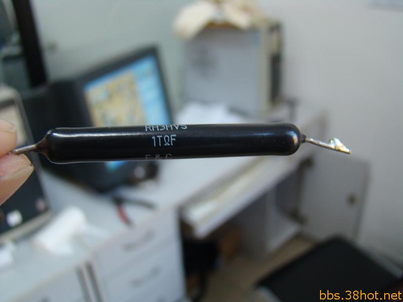

测试:为了测试,我准备了两个电阻,
1G
和
1T
。其中
1G
是我用
20M
电阻串联的,每个电阻事先测量,参看帖子
https://bbs.38hot.net/read.php?tid=23404
最新的外观图如下。

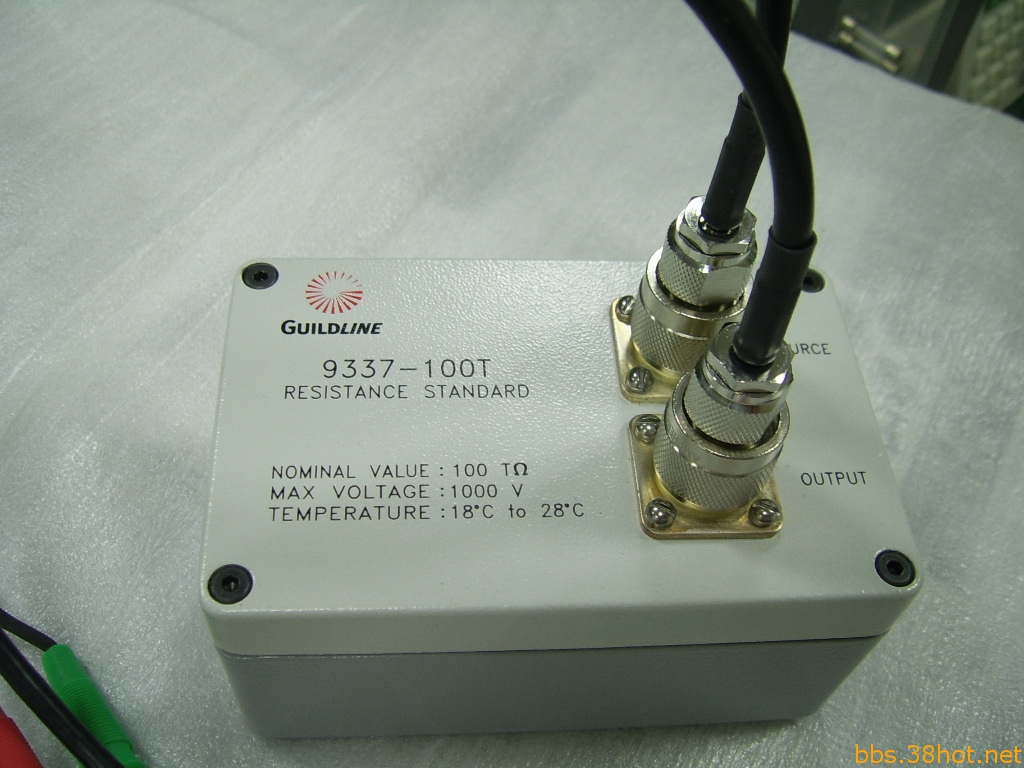

1T
是找网友要来的,据说有
1%
精度,正好用来验证,外观图如下。

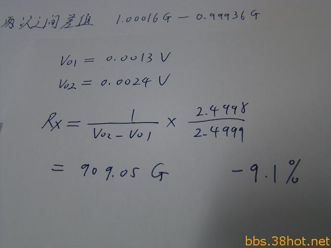

每个电阻测量分为
2
段,一次接基准,一次接地测失调。根据多次摸索,发现接地不好,不如悬空。
以下有几个视频,自己看。根据视频,我们计算一下电阻值,基准电压没调准是
2.4998V
,不是
2.4999V
,所以要做一次增益补偿。
测量1G电阻,用2.4998V电压。
http://v.youku.com/v_show/id_XNDY5NjA0MDk2.html
测量1G电阻,悬空,以度量失调。
http://v.youku.com/v_show/id_XNDY5NjA0NDU2.html
另外一次测量1G电阻,用2.4998V电压。
http://v.youku.com/v_show/id_XNDY5NjA1MTA0.html
另外一次测量1G电阻,悬空,以度量失调。
http://v.youku.com/v_show/id_XNDY5NjA1MjM2.html
另外一次测量1T电阻,用2.4998V电压。
http://v.youku.com/v_show/id_XNDY5NjA0Nzcy.html
测量1T电阻,悬空,以度量失调。
http://v.youku.com/v_show/id_XNDY5NjA0OTMy.html
从
1T
和
1G
精度对比看,符合规律。大家都有一种感觉,电阻每增加一个量程,精度就会下降一级。
1T
测量误差约
10%
1G
应该是
0.01%
,从视频看又一次能做到
0.16%
,所以与规律相符合。
后记:做完之后,发现些遗憾。
1.
有一条地线忘了布,只好采用飞线。
2.
电源忘了加开关,每次都得开壳装电池。
3.
每次测量都需要
2
次,需要手工切换。当初想到加一个模拟开关,后来因为复杂去掉了。
4.
需要用万用表读数。当初想做一个
LTC2400
的取得系统,觉得成本高,也怕没有把握,没有做。

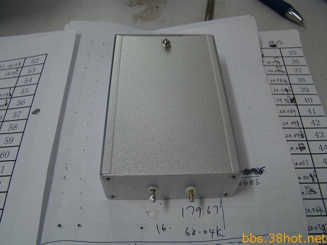

整体外观图
最后的结论是:
1)1G欧姆或者1nA以上档位,可以做到精度0.1%。
2)随着电阻加大或者电流减小,误差增加,基本上是电阻每增加一个量级 ,误差增加一个量级。
3)1T欧姆或者1pA误差10%。
4)测量100G或者1T电阻,可以用外加更高的测试电压,精度可能能提高一个量级。
5)测量电阻100G以下电阻挺好,100G以上无法保证。
6)能否测量电流,没有试验。
全文完毕
