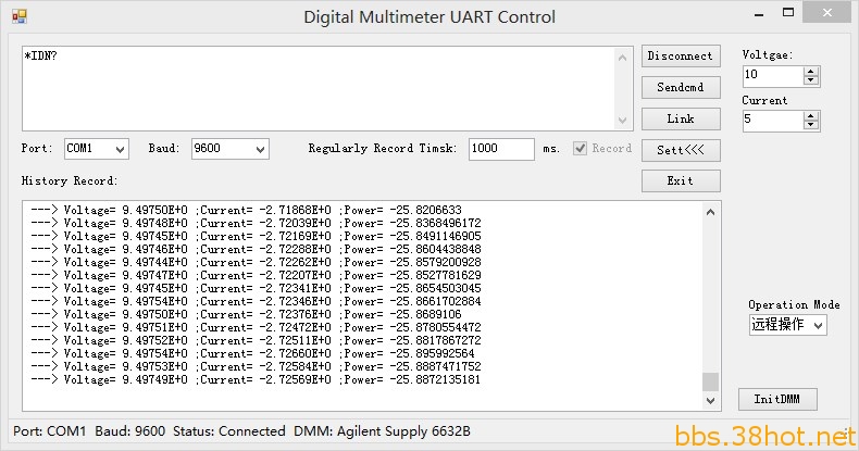

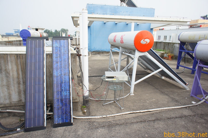

因为今天想测试一下太阳能电池,所以给我的 DmmUart 程序加入了 6632B 的支持,在 Link 后如果识别设备为 6632B 则功能、量程等设置界面自动和转变为电压和电流设置界面,点击“记录”时自动套用设置并设置 6632B 的输出 Enable;退出记录时设置 6632B 的电压和电流为 0 并 Disable 输出。
DMMUART_6632B.zip (17 KB, 下载次数: 245)

测试太阳能电池中:

基站:难得有个小天地,昨规格? (2012-11-01  02:27)
1.4x0.25 米,标称 50W,两片一起 100W,实测昨天正午大约 35W

理论上,只要是支持 SCPI 语言且带串口的万用表都能支持,但实际上只测试过 34401 和 K2000 两个型号,别的我没有。所以希望有别的型号的表的也能下载测试看看能不能用、有什么表现。
另外能支持的,目前只有 6632B,因为我有这个,但仅限于用一个预设的电压电流进行记录。
发表于 2012-11-1 12:33:30 | 显示全部楼层
才出了35%的功率啊,到100%功率需要多大的太阳啊。
