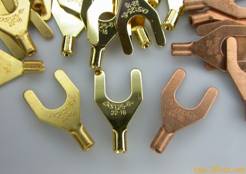

借用论坛上的图,这个是镀金的。这种规格的有吗?网上一包1000个,不零卖。如果有卖我几十个

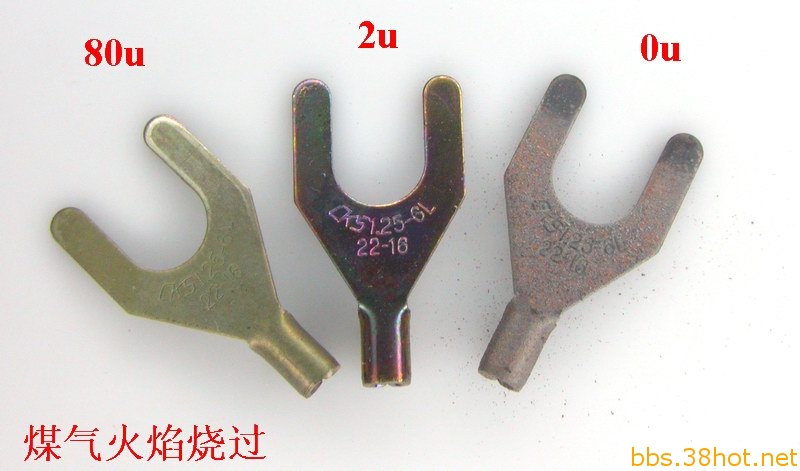

发表于 2012-10-31 09:23:09 | 显示全部楼层
回楼上,有镀层的话会有热电动势,但镀金问题不大,因为金与铜是同族金属,热电动势相差很小,镀金主要是防止氧化,氧化铜的热电动势很大。镀锡、镀镍的话效果就相差较大。
要求最高的低热电应用,紫铜不仅要纯,而且什么也不镀,当然对环境要求就非常高,而且要有保护油。
以下图片的下面三个,分别是镀金较厚、镀金较薄、不镀金的:
经过火烧后:

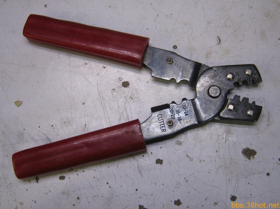

压线钳我不清楚,我都是用手工压,因为数量少。
发表于 2012-10-31 09:39:31 | 显示全部楼层
这把钳子记得是8元买的
