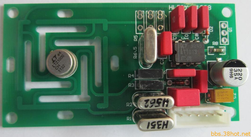

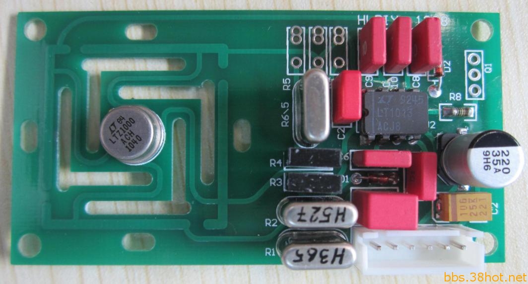

PCB是HLDIY设计制作的,LTZ1000是团购的全新品,恒温设定电阻为VHD200 vishay孪生金封电阻,120ohm、20ohm均为团购的VHP202Z 金封。OP为LT1013ACJ8。
加热三极管尚未安装

快40°了,高,赶紧测试一下呀。好心动~
