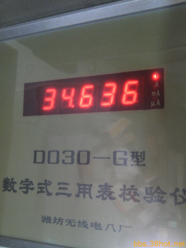

各位老大7135怎么简单的实现40000字的显示啊
708
lizhijun
lizhijun
发表于 2012-10-30 11:40:16
我有一台校验仪,表头是7135的,能显示到40000字,还没仔细研究过怎么实现的,各位有没有具体研究过啊,很多场合我们都不需要正负的显示而只需要正显示,比如说电源表头,这样能多显一倍的数字。
我思考可能是先把输入用运放转换成正负对称的信号,然后在7135的输出BCD端用数字电路第一位加2,不知道是不是这样,有谁有电路的贴上来看看啊

改变基准电压 用单片机读

DO 30-II就是7135输出加译码电路得到40000的(实际上最大显示只能39998)

Rin-接2V就行了,用单片机到是很简单

到不了40000字!!!!!!G型只能到39998
原理很简单!1你看看AD板就懂了!!!!!!!
atl0402
atl0402
发表于 2012-10-30 23:38:10
我看过电路图,用数字电路对二进制编码进行乘2处理,显示的都是偶数的,取样对应处理就可
