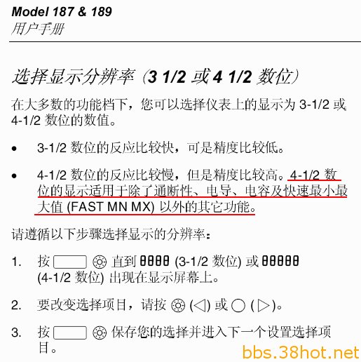

 楼主| 发表于 2012-11-1 14:16:54 | 显示全部楼层
哪位给解释一下,图中划红道的部分:”为加快类似值的测量。。。“,这里什么叫类似值?谢谢!
发表于 2012-11-1 15:29:59 | 显示全部楼层
万用表测量电容就目前是2种方法。。
充放电发和容抗发
两种方法测量小电容都非常快。
充放电的办法测量大电容速度比较慢,提高速度的办法有2种。
手动挡:这样可以跳过小电容测量容量直接用大电容参数测量。
修改仪表参数: 降低充电终止电压值,提高充电电流。
容抗发较简单
一个频率发生器后边接入电容,然后测量电容的容抗,最后根据频率和容抗计算出电容容量。。
优点,测量速度较快,结果稳定可靠。
缺点,无法有效的测量大容量电容。
测量电容最理想的还是数字电桥,万用表带的电容测量主要还是参考。。。测量速度以后会继续提高。但是测量值的可靠性还不是很靠谱,尤其是充放电这种测量方法。
充放电测量法,相当于大家测量电池容量一样,先将电池充满电,然后放电。
根据放电电流和时间来计算出电池容量。。
缺点是显而易见的,这方法无法测量出电池内阻。。
充放电的测量法无法测量出电容损耗。优点就是测量速度较快,并且可以测量容量巨大的电解电容。

发表于 2012-11-8 10:11:44 | 显示全部楼层
嗯,18x测电容,也只有3位半:
 楼主| 发表于 2012-11-8 14:52:53 | 显示全部楼层
jambalaya:
嗯,18x测电容,也只有3位半:
这才是正确的解释,另我还发现187测量大容量电容时,只显示3位有效位,而179、87V可以显示4位有效位。
