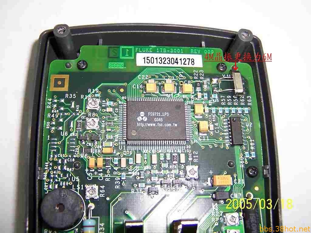

怎奈他的测试速度实在是慢,尤其是测电阻,从表笔接触到显示正确的阻值需要5秒,每次我在调电源的时候他都让我等的心烦,尤其遇到问题是更是如此昨天终于忍受不了,把他拆开一看,用的台湾富晶的单片机晶振为4M,马上换成6M的,嗯,不错,速度快了很多,基本可以接受了再换成12M的,哇,跑得贼快,太快可能不妥,最后还是用6M,对比更换晶振前后表对同一电压和同一电阻的测量,结果一样.但关机时间会对应你更换的晶振成比例缩短,电池续航时间也同样缩短,不过这完全可以忽略不计.想提高工作效率的朋友不妨一试,不过由此引起的其他不良后果可不要找我哟.

这是楼主的试验结果:
今天试了一下,对电容的测量是有很大的影响的.真是有得必有失.可以换成8M的晶振,电容值按显示值得一般读取,不过晶振一定要准.最好是希望FLUKE公司改进一下.

提高了振荡频率,芯片相应的工作条件也就发生了变化,会导致测量结果不准确。

用软封集成电路的15B万用表,换12M晶振各档可以正常工作,简单测下误差不大,蜂鸣器发声小,速度飞快,为心理安稳换6M晶振,蜂鸣器可工作。以前每小时40公里(4M晶振),上高速不行,每小时120公里(12M晶振),太快,怕不安全,换到每小时60公里(6M晶振),可以上高速了。

转换速度提高了, 精度会下降

应该是有意义事,电容档改变,好在基本不会用15B测电容。应该试验才能说精度下降。

置换晶振要同时更换和分频系数相关的元件,具体要查看芯片应用!
