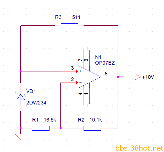

 楼主| 发表于 2012-10-29 23:32:57 | 显示全部楼层
我要把它做成个基准啊,需要电路图
发表于 2012-10-30 16:00:11 | 显示全部楼层
参考下面这张图做吧

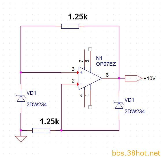

发表于 2012-10-30 19:52:19 | 显示全部楼层
还可以用两只2DW232与OP07接成温补桥进一步减小温度系数。
 楼主| 发表于 2012-11-1 10:09:24 | 显示全部楼层
不论怎么做咱都要先有图不是,呵呵~~~~谢谢youngliu
给出的第一个图。同时感谢一杯清茶 的回复。先弄弄看
发表于 2012-11-1 10:59:35 | 显示全部楼层
回 呵呵 的帖子
呵呵:不论怎么做咱都要先有图不是,呵呵~~~~谢谢youngliu
(2012-11-01  10:09)
因为你用的是2DW232,所以R3不能继续用511ohm,要用800ohm左右,这样才能得到较低的温度系数
发表于 2012-11-1 11:01:29 | 显示全部楼层
一杯清茶:
你的意思是这样?
发表于 2012-11-1 12:19:58 | 显示全部楼层
楼上这个图,若两个234的特性曲线相同,则温度系数是加倍的,这种情况下将右边的234与下面的电阻器互换位置,可以起到补偿作用。
发表于 2012-11-1 12:35:32 | 显示全部楼层
回 longshort 的帖子
longshort:楼上这个图,若两个234的特性曲线相同,则温度系数是加倍的,这种情况下将右边的234与下面的电阻器互换位置,可以起到补偿作用。 (2012-11-01  12:19)
232与电阻交换位置后OP输出电压如何确定?Iz如何计算?
两个232曲线即使相同,温度系数也不是加倍吧?基准输出电压为两个232的串连,大约12.4V,Iz大约5mA(输出电压以及zener的型号没有改过来)
发表于 2012-11-1 12:43:28 | 显示全部楼层
Re:回 longshort 的帖子
youngliu:
前提是特性曲线相同,包括温度系数相同。如果温度系数正好相反,前面的接法还真可以起到一定的补偿作用。
事实上,这类管子特性的离散性是很大的,还是要先测试出特定工作电流下的温度系数,这样才心中有底。
发表于 2012-11-1 13:03:28 | 显示全部楼层
回 longshort 的帖子
longshort:前提是特性曲线相同,包括温度系数相同。如果温度系数正好相反,前面的接法还真可以起到一定的补偿作用。
(2012-11-01  12:43)
假设zener TC相同且皆为50ppm/K,其它元件TC=0,12.4V输出电压的TC仅略大于50ppm/K,原因为温度升高1度,Vz1、Vz2均升高50ppm,这会略增加一点Iz(50ppm*5mA=250nA),250nA在Rd上产生的压降约2.5uV,合0.4ppm。这样输出电压的温度系数大概就是50.4ppm,不到51ppm/K

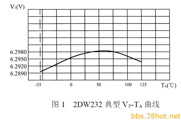

2DW232标称的温度系数是5ppm/K,但是实际上的温度系数有可能达到20ppm/K,这要看你实际使用的温度。
发表于 2012-11-1 15:11:36 | 显示全部楼层
规格书上2DW232的温度系数的测试条件是Iz=5mA,测试温度25度和75度。

不是这样的,这个图起不到温补桥作用;有空我找一下资料,据介绍可以把2DW7C红色标的温漂减少1到2个数量级。我因为没有测试条件,所以就一看而过没在意;看到楼主的帖子才想起。
发表于 2012-11-2 11:23:49 | 显示全部楼层
Re:回 longshort 的帖子
youngliu:
啊对,我疏忽了右边234的箝位作用。
