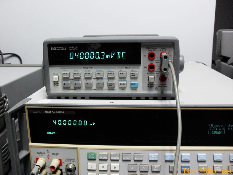

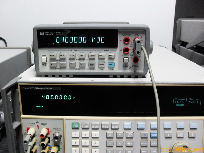

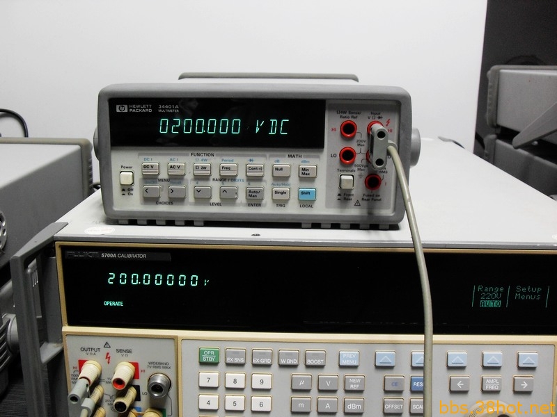

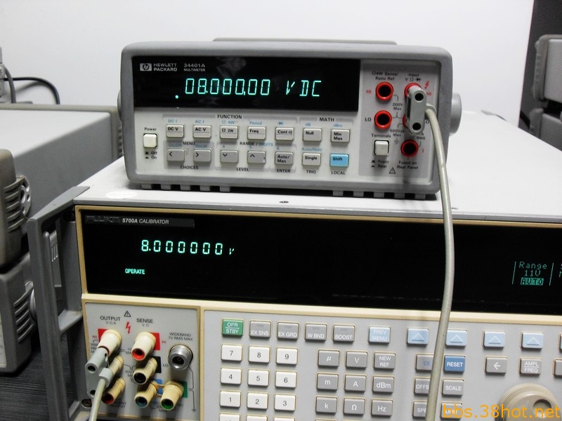

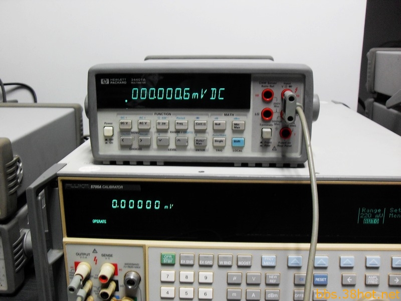

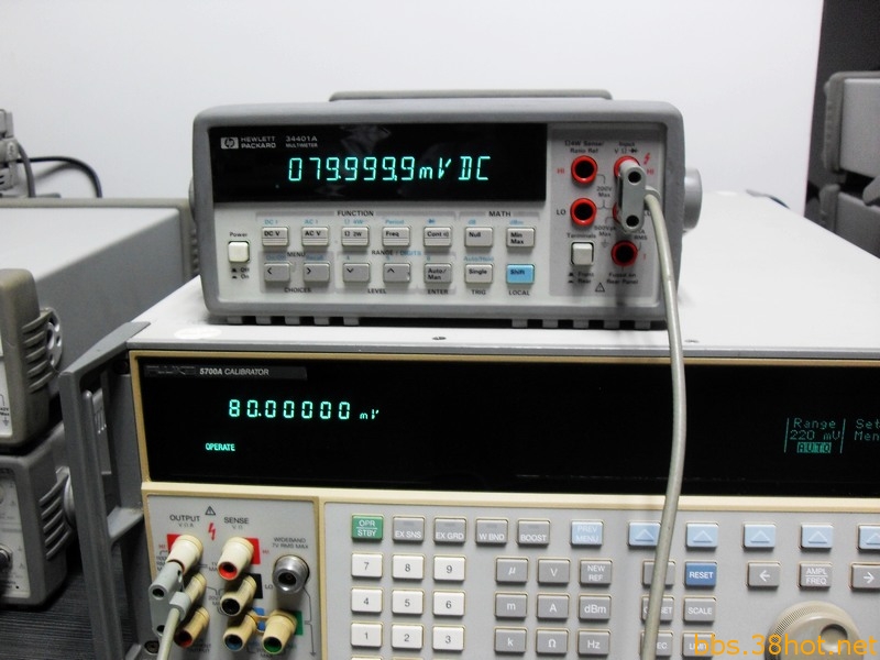

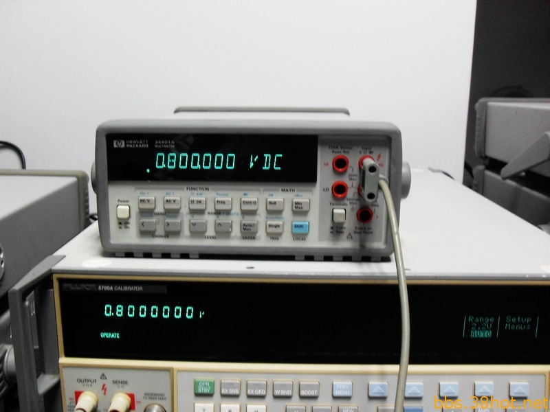

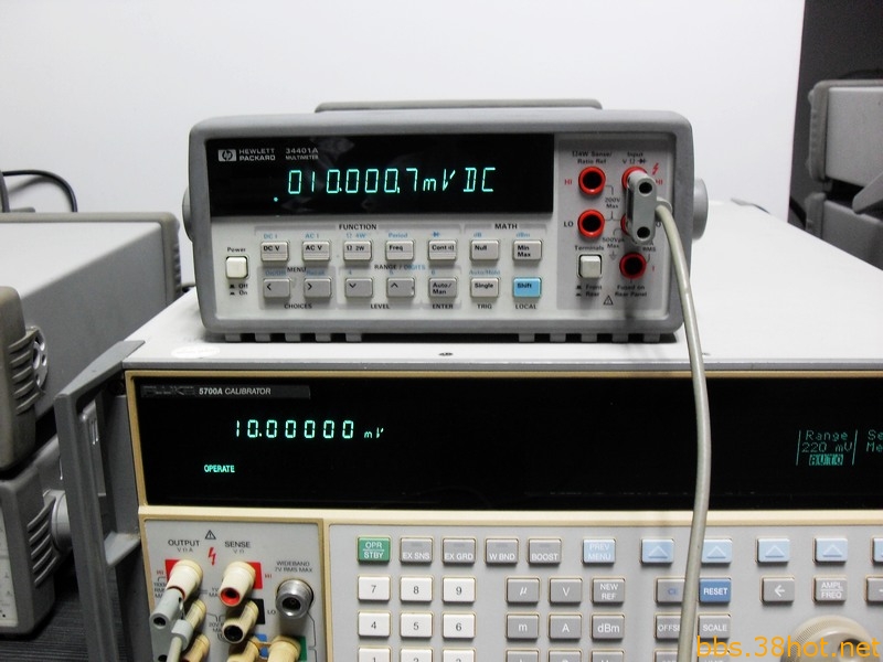

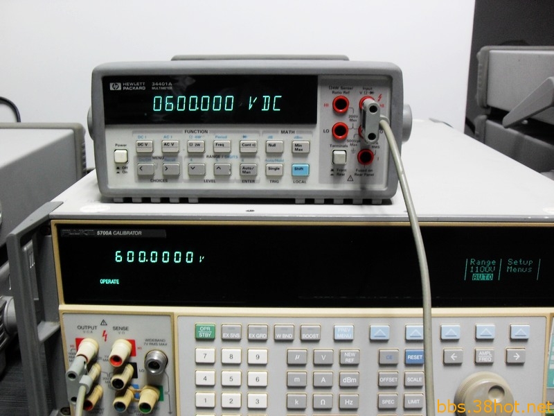

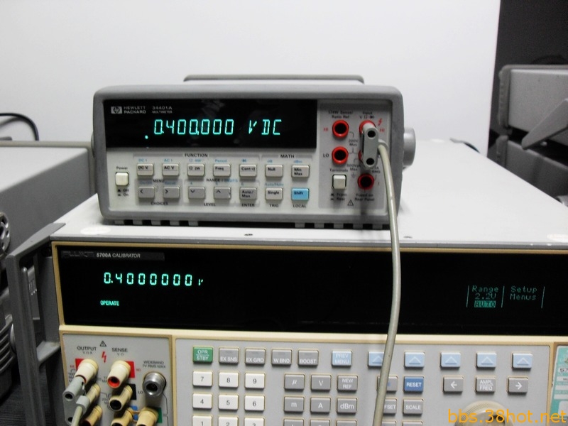

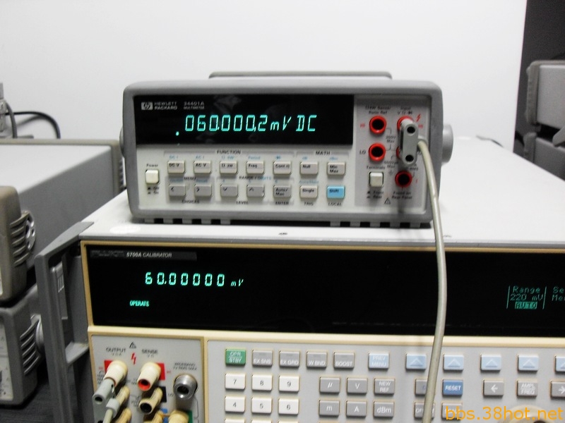

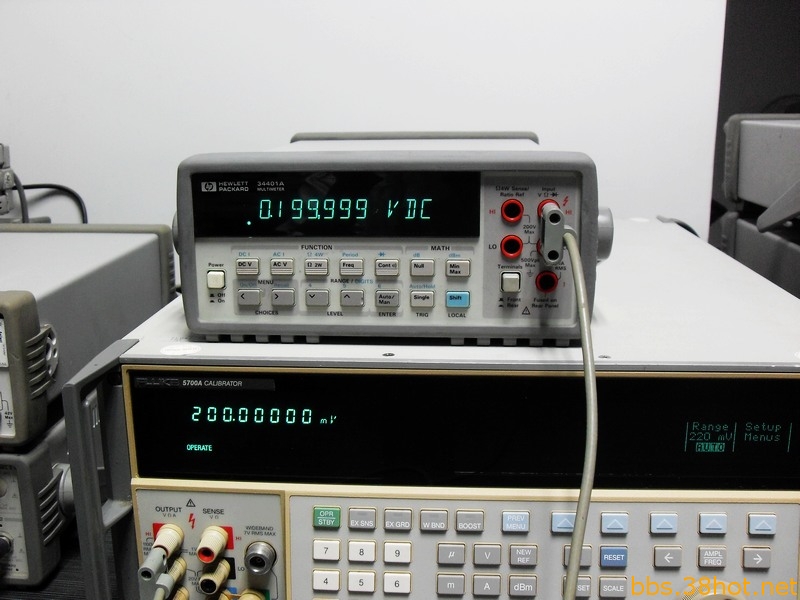

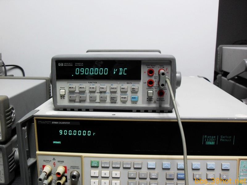

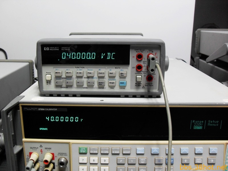

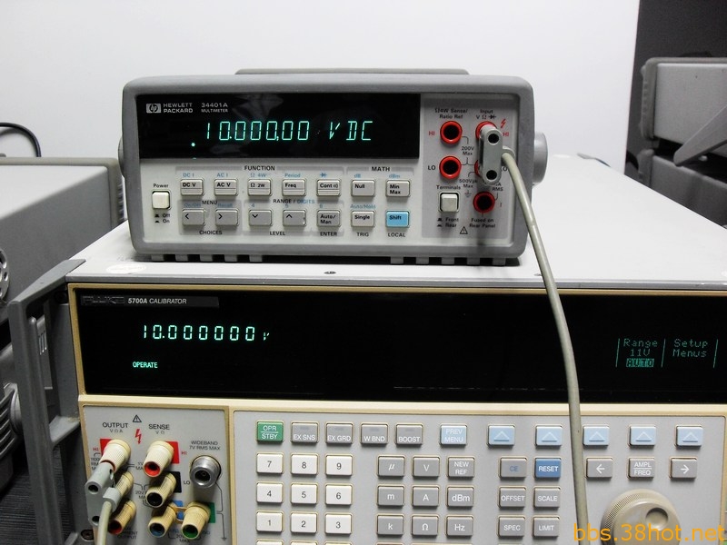

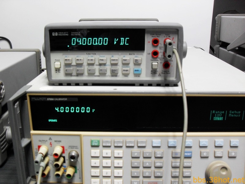

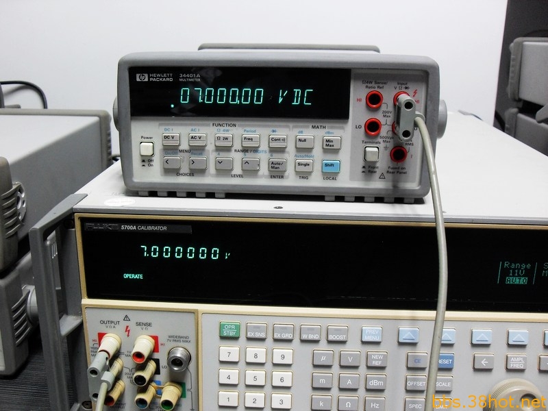

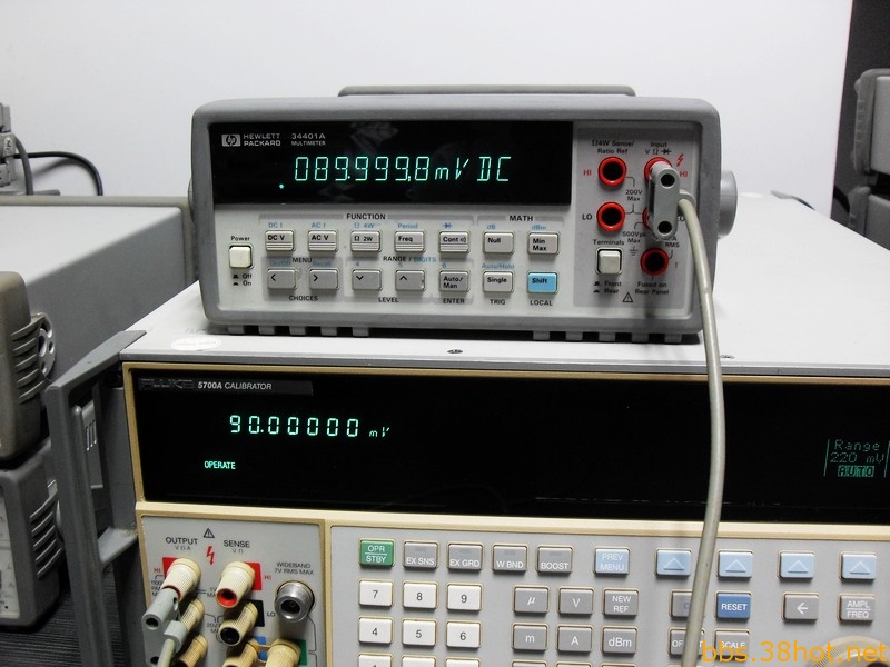

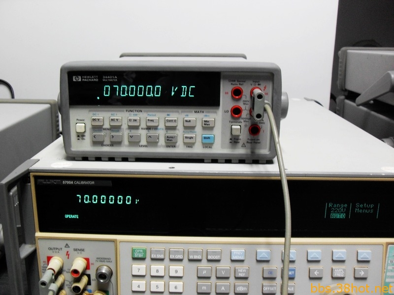

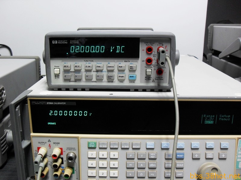

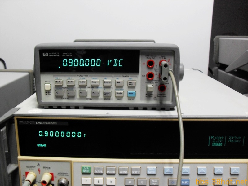

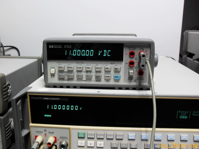

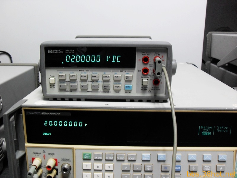

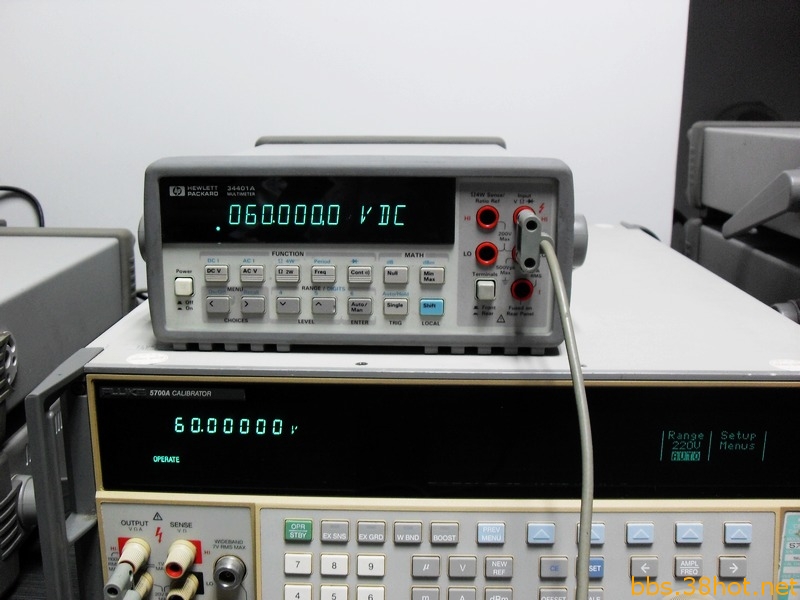

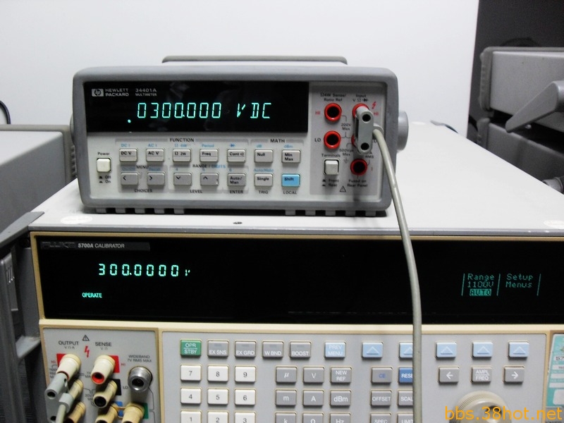

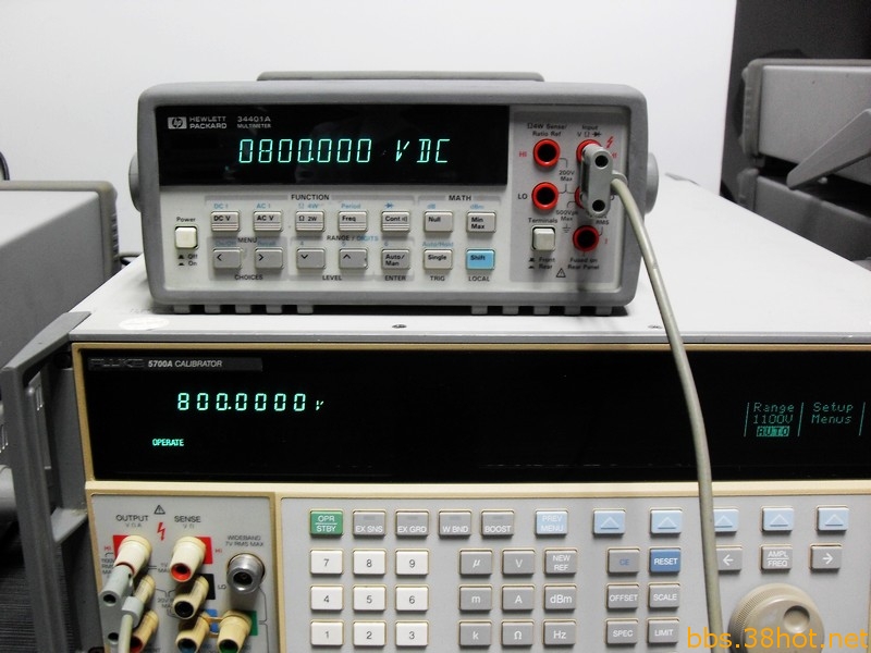

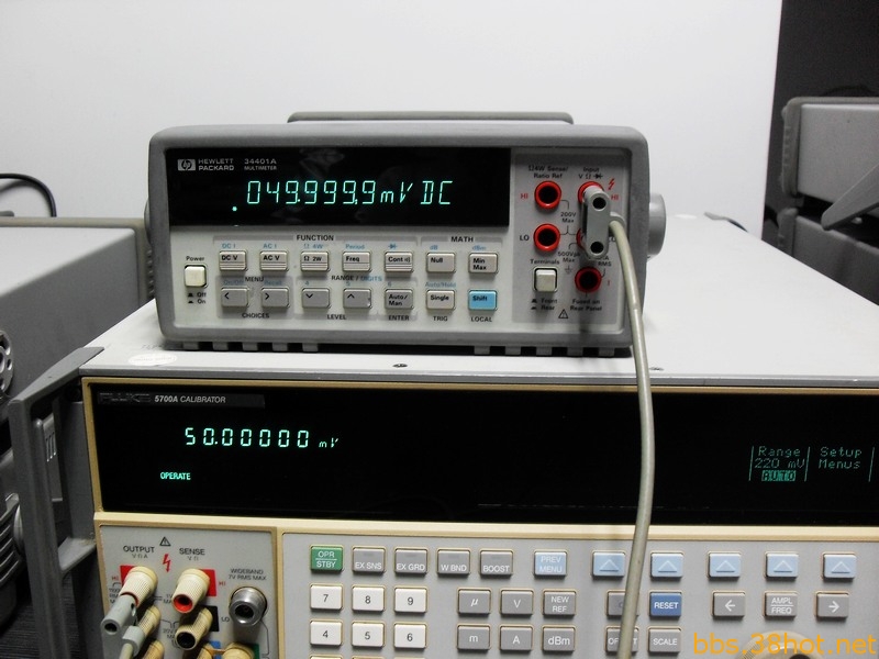

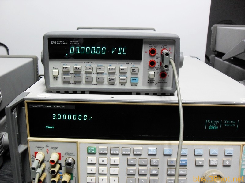

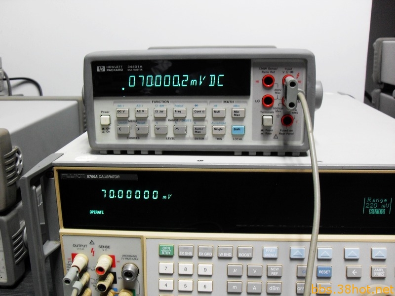

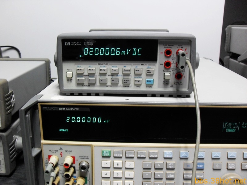

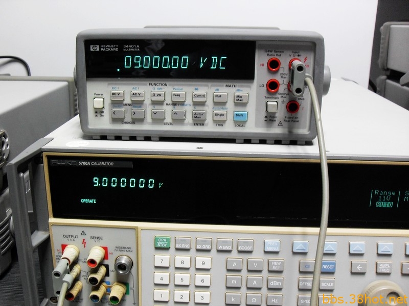

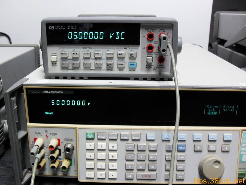

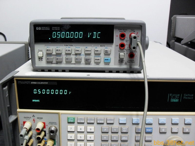

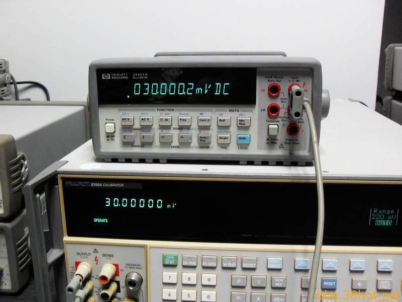

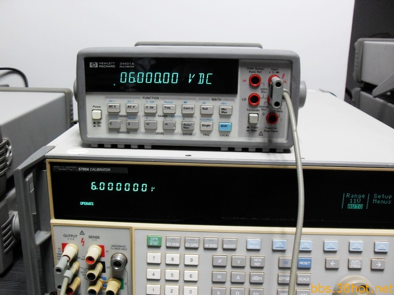

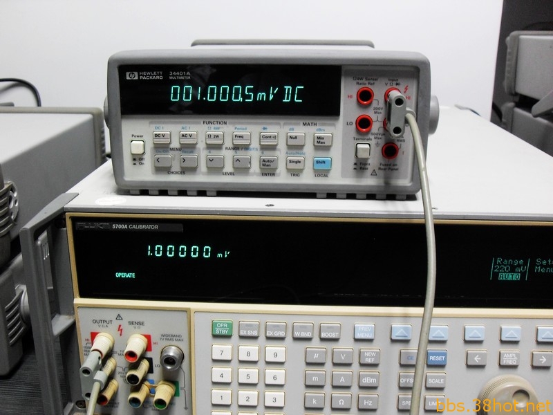

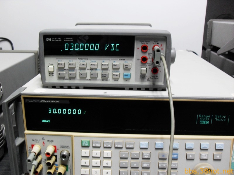

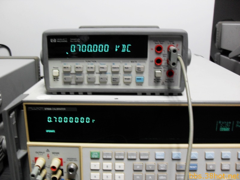

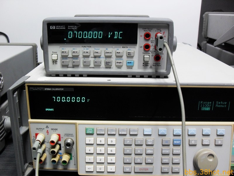

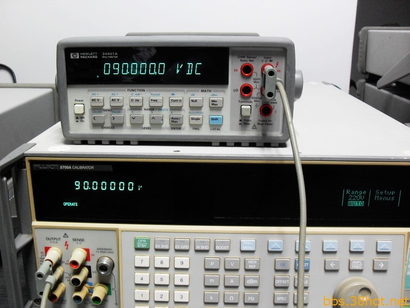

USA本土机,收来通电几天,校准后测量直流电压线性,感觉本土机比马的优胜。

躺在下面那个校准器价值不菲啊。。。
发表于 2012-10-28 18:03:30 | 显示全部楼层
线性很不错,楼主这个美国本土机几米淘的?

1K6淘回来的,淘了6台可惜屏比较暗,这台是换上全新屏的。

不错 原装的
发表于 2012-10-28 18:45:42 | 显示全部楼层
测个马来西亚的,看看差多少?
 楼主| 发表于 2012-10-28 19:30:41 | 显示全部楼层
马的体现在100V和1000V档略差,低压档还是非常好。

没看出来好在哪里?

想像出来的,
发表于 2012-10-29 11:40:16 | 显示全部楼层
对于一般的应用而言,似乎用不到那么高的精度。
但是,对于发烧友而言,心里无法接受哪怕是一丝一毫的误差。
发表于 2012-10-29 15:45:17 | 显示全部楼层
NB啊,好多0和9

个体差异吧,新版的性能更好才是
发表于 2012-10-30 11:09:44 | 显示全部楼层
请楼主测一下欧姆档的线性吧,可能比直流电压档要差一些。
