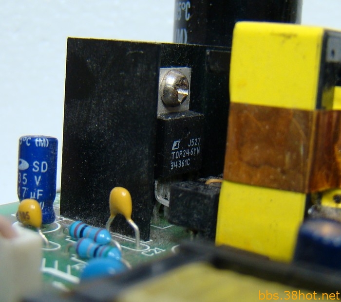

求助,这个烧坏的三个脚的是什么管子,谢谢了
发表于 2012-10-28 21:30:11 | 显示全部楼层
上面有型号.网上搜索下型号就知道.旁边写着U1 会不会是成个集成功率放大块呢?
发表于 2012-10-28 22:18:17 | 显示全部楼层
机子上神码型号?我有个DS5022
发表于 2012-10-29 10:04:24 | 显示全部楼层
估计是个NMOS,找600V10A以上的代换应该就可以了,示波器电源功率不大,应该很好找。

发表于 2012-10-29 10:35:41 | 显示全部楼层
10N60的MOS 管
发表于 2012-10-29 10:37:29 | 显示全部楼层
MOS都烧了,应该还有其他元件也烧了。
发表于 2012-10-29 15:42:28 | 显示全部楼层
看看什么型号的,也有可能是3端的集成电源块,TOP系列的

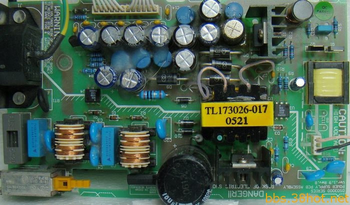

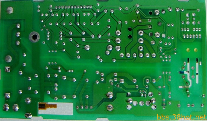

发表于 2012-11-2 09:04:33 | 显示全部楼层
普源/Rigol DS5062CA 数字示波器,电源板,电源管,供楼主参考.
电源管
电源管
电源板正面
电源板正面
电源板反面
电源板反面
发表于 2012-11-3 13:33:30 | 显示全部楼层
TOP246是IC型的电源器件!!!!!!!1
之先查电源本部件.换之!.
再查主机.
一般是输入高,造成的!!!!!!!!!!!!

 楼主| 发表于 2012-11-8 20:00:05 | 显示全部楼层
我准备换一个TOP 226的换上去试一下
