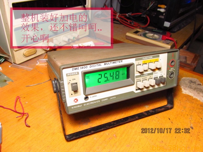

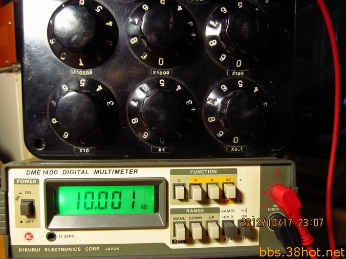

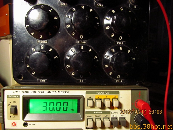

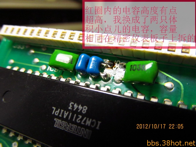

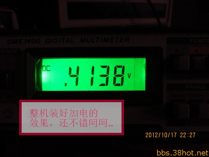

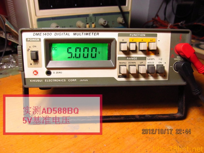

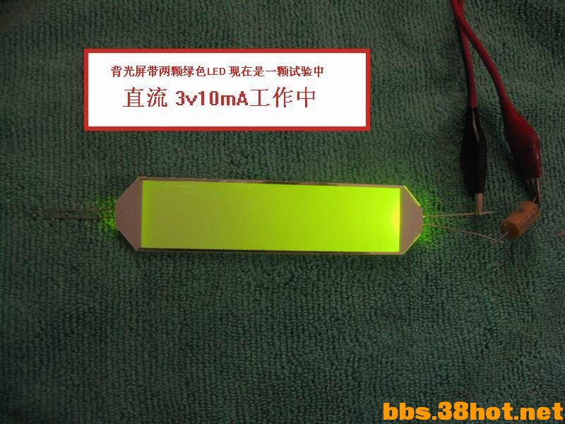

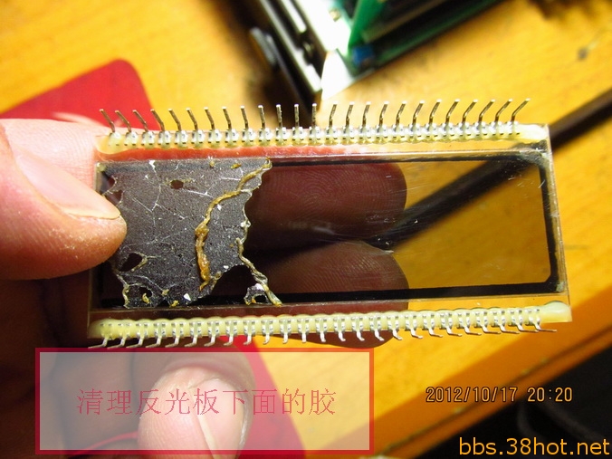

日本 DME 1400 4位半小台表的背光改造

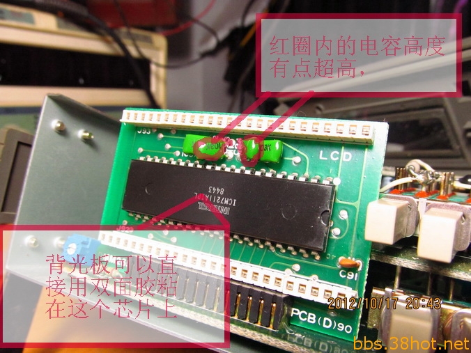

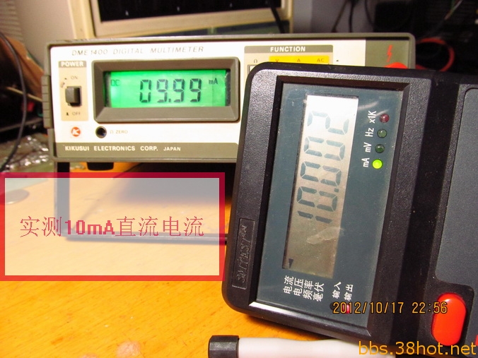

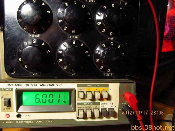

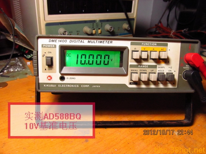

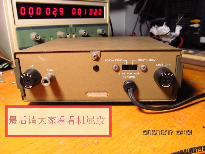

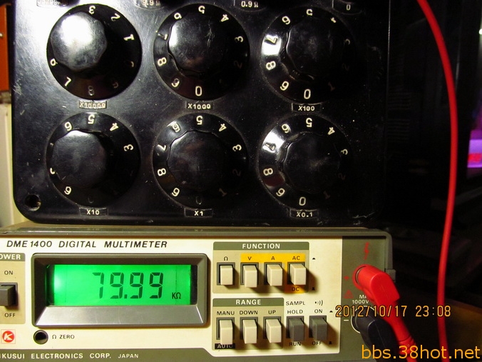

     此表的精度还可以,体积小巧测量稳定,唯一的缺点就是液晶显示屏没有背光,闲暇之余便着手研究了一下,发现液晶显示屏后面正好可以容下一块背光板,于是马上动手了,拆卸的过程没有想起来拍照,撕掉液晶屏的反光纸才想起来拍照,呵呵
     上图了

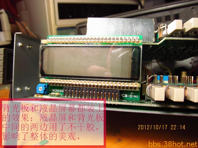

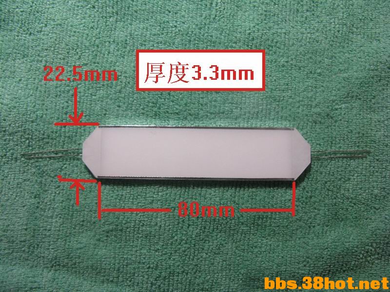

 楼主| 发表于 2013-3-28 19:05:20 | 显示全部楼层
回 晶体管大庆 的帖子
当时背光板用的坏的电子台称上拆的,供电电压连接主电源用一电阻控制工作电流15MA左右,具体忘记了。我现在搞到了一百个绿色的背光板,需要的可以PM我

 楼主| 发表于 2013-11-7 14:06:03 | 显示全部楼层
sjtx1971 发表于 2013-11-7 13:46
背光板还有吗?什么尺寸的,是EL背光还是led的
你好!还有还有,尺寸:
发表于 2013-11-7 14:31:25 | 显示全部楼层
xusiyin 发表于 2013-11-7 14:06
你好!还有还有,尺寸:
尺寸不对用不了,麻烦你了
