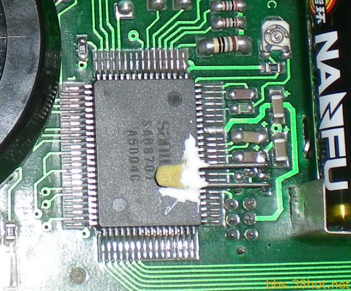

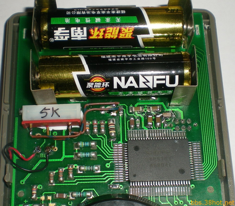

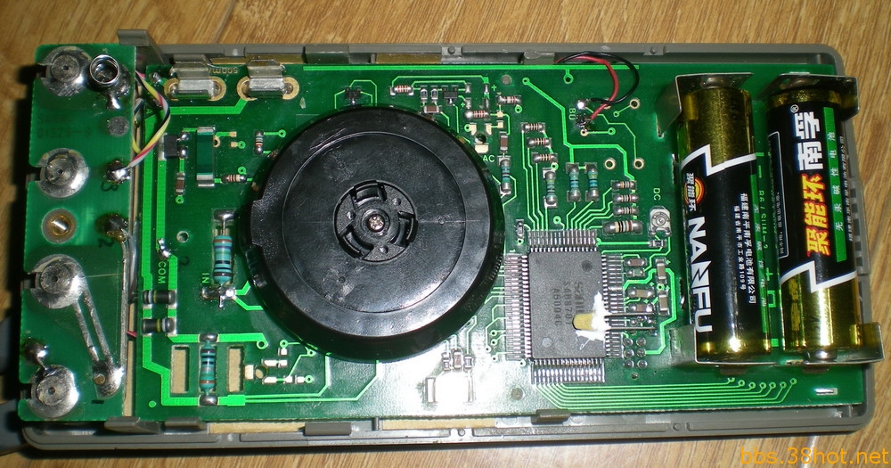

手里有块三和的CD-700E一直使用很好,也没发现有什么问题,今年换电池发现新的南浮换进去不工作,屏幕没显示,和没开机一样,可半新的电池进去就没问题。今天给表换内部的线,清理刀盘,就想解决这个问题,首先怀疑的开关不好,用电桥测量开关电子才0。6欧姆,这不算问题,,板上有一个电位器陶瓷的精度很差,是调整直流检测精度的,也调制交流精度,今天刚发现的,更换为大型高精度镀金脚电位器。以后有高精度直流电源就可方便的调整精度了。其他没有任何可调的东西,想想也就晶震容易出问题,用手触碰晶震壳,屏幕开始抖动的显示,触碰一个脚没反映,触碰另一个脚显示出来了,仔细看板子晶震这个脚上好象少了一个贴片件,不知道猴年马月掉的,人触碰就一个脚只能产生容性的效果,不会是电阻了,但这个容量无法确定了,悬空焊接一条铜线,大概2CM长,屏幕抖动的显示,可以确定这个电容是非常小的,焊接一个33PF上去,完全恢复正常,现在接新电池进去一点问题都毛有了。 1.jpg DSCN8212.jpg DSCN8214.jpg DSCN8215.jpg DSCN8216.jpg

发表于 2012-10-28 03:51:29 | 显示全部楼层
少了一个贴片件的那个位置,如果两个焊点是在两个晶震脚上的,可能是1M的贴片电阻。
 楼主| 发表于 2012-10-28 12:52:40 | 显示全部楼层
两焊点不是都接晶震的,把一个直插的NP0级 220PF电容拆了壳子取出贴片电容焊接到焊盘上了。还更换了那电位器,电位器是控制直流精度的,原来的陶瓷片的单圈,精度太差稍微一弄就过量,稳定性也不好,测量了下是3K的,今天给换了大的进口多圈镀金脚5K可调。现在直流可以高精度调整了,有标准电源就可自己调校。交流是受支流调制的,调整好直流交流也跟了提高精度。 DSCN8216.jpg
不怕碰到问题,碰到就怕认真,只要认真的去处理就可以修费为宝继续发挥作用。
 楼主| 发表于 2012-10-28 13:00:27 | 显示全部楼层
表不高级,所以敢下手,敢折腾,练好了手再用高级的也不错。看PCB上原来是有交流调整电位器的位置的,少几个件和电位器都没有装。估计可按直流的电路部分参考了改装上。但针对这表好象必要性不大。

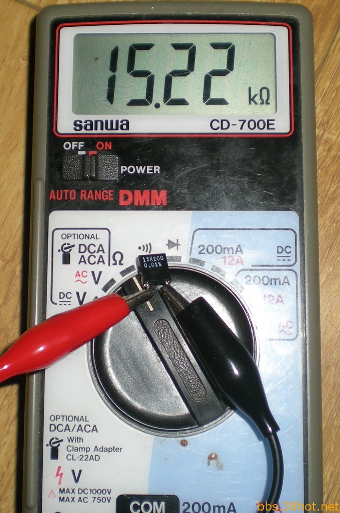

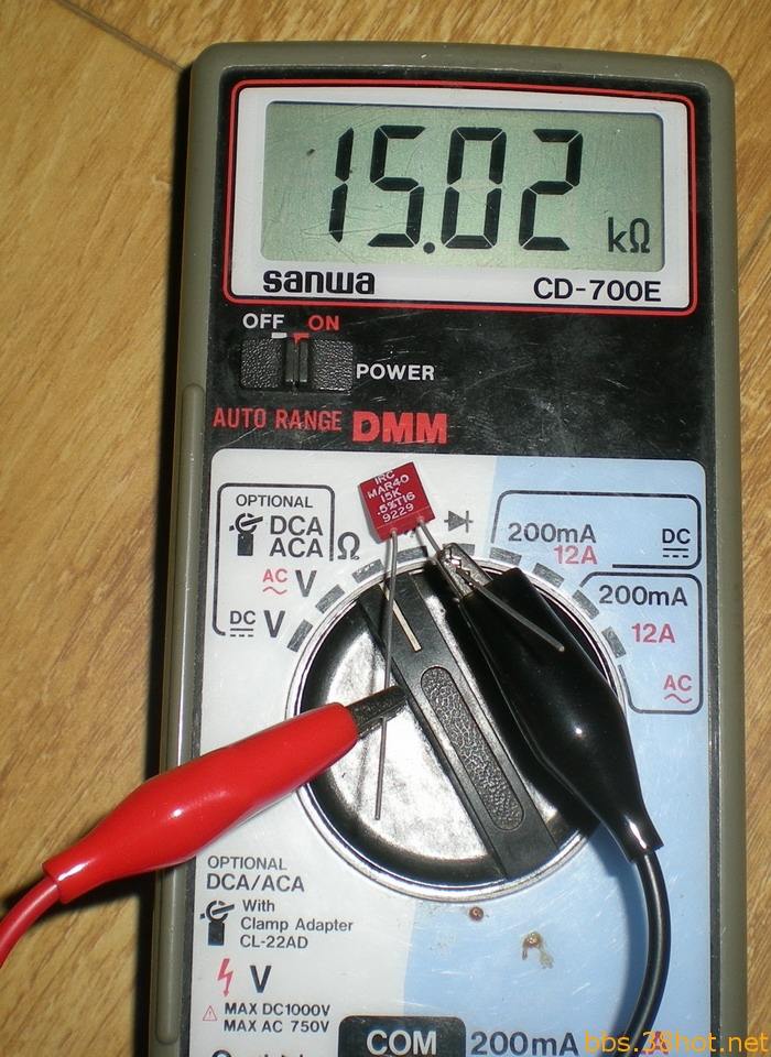

至于可靠不可靠,维修完测量元件参数摆在那里,万分之一的15。2K测量是15。22K,直流我以前测量过几个LT323AT再背面标有电压4。99V,现在显示的是5V。改天找个校表仪修正一下就可以了。改这个电位器是非常有必要的。原来的实在太差了,看前面的图片就可以知道。
