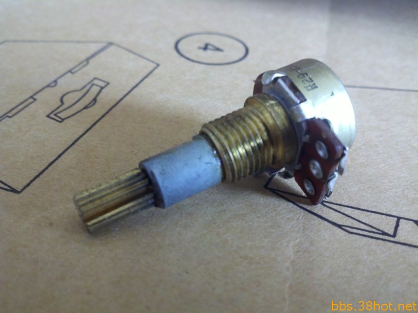

如图,CS-5170示波器, 电位器轴断了,表面标示R29-1501-05,阻值1K欧姆
哪位有旧机器上拆下来的或者能够代用的都可以

这个MS是个单联,不是那种不同轴双联的,好找,市场里挺多的。

是单联,不过带变速的,看到那个灰色的铝套了吗,里面和铜轴通过三个滚珠摩擦,形成变速,那个铝套是空心的,中间断了

这个原理和黑白电视机U段高频头的旋钮一样,用多圈的吧,没粗调就是

这个电位器不是内部的,要是内部的我就随便找个代替了
这个是面板上的,拧那个铜柄,铝柄会缓慢转动,就是面板上调节光标的那个电位器

看后部和普通电位器结构差不多,能只把后部换了吗?

是轴断了,如果有结构相同的电位器,阻值其实无所谓,可以把这个换上

细钻头轴上打孔,再用铜丝把断的部分接起来
发表于 2012-10-29 16:46:29 | 显示全部楼层
才看清楚,中空的不行

这个电位器有点不好找。
 楼主| 发表于 2012-11-9 11:47:13 | 显示全部楼层
呵呵,没关系了,我用车床车了个新轴,已经完美修复
