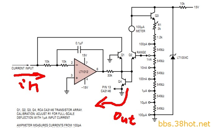

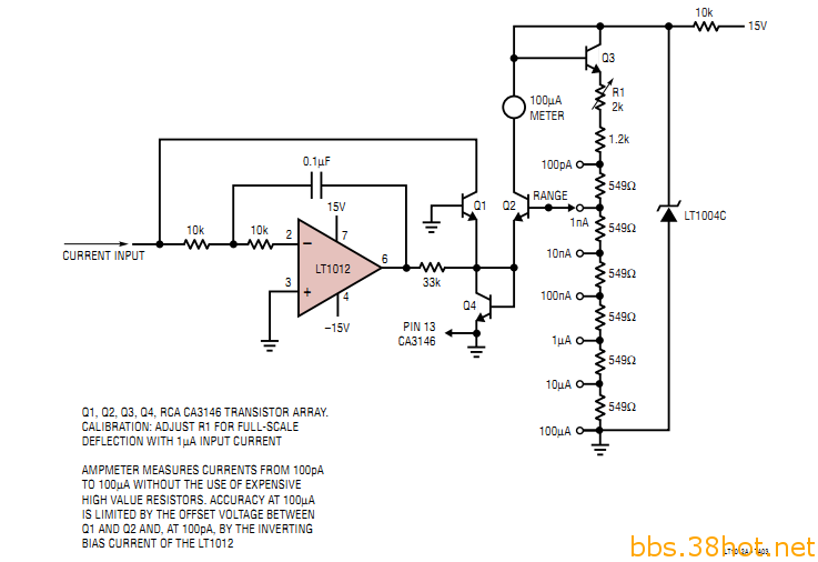

电路原理图来自LT1012手册第12页。
首先,简单分析下这个电路的原理。
1.这里的LT1004C是1.2V基准,由于这个型号实体店较少出售,所以我换成了LM385-1.2V基准,10K是限流电阻。因为是指针表,所以这样的基准已经很好了。
2.右面的2K可调电阻及以下那一串组成分压网络,从那个100pA的节点算起,往下的每一个节点都比上一个差一个固定的电压值。比方说,100pA这个节点是0.36V,那么1nA这个节点就是0.3V,10nA这个节点就是0.24V。因为549欧姆不好买,所以我换成了560欧姆,这个改变不会对电路有影响,只不过把可调电阻调节到另外一个位置就行了。要注意的是,这些560欧姆尽量阻值一致。那么100pA这个节点应该是多少伏特呢?别急,一会咱们算算。
3.Q1---Q4是晶体管阵列,其实这个型号的芯片里有5个晶体管,只不过第五个几乎不用,在图上你看到有个PIN13了吗?这个13引脚就是第五个晶体管的发射极,在芯片上它已经连接到硅了衬底上,所以Q5几乎不使用。在这个芯片上Q1和Q2是配对的(参数尽量一致),它们只有一个连在一起的发射极。我把这个芯片换成了LM3046,这个型号我在e络盟买到了。
4.输入端的10k和0.1uF组成滤波。测试表明,这个电容太大,导致10nA以下时,表头反应极慢,因为被测的电流对这个电容进行充电。后来我换成1nA电容,仍旧很慢,最后去掉了这个电容。
5.现在,被测的电流如果比LT1012的偏置电流(典型20pA左右)大许多倍时,可以认为全部流到Q1集电极。如果你学过模拟电路,就知道,理想PN结方程,三极管的集电极电流可以表达为基极发射极电压的函数。下面是手写图片。
被测电流全部流入Q1集电极,就是IC1。因为Q1和Q2配对,所以参数一致,IS1=IS2=IS,IS是和工艺有关的参数,叫饱和电流。假设放大10倍,那么UBE2=UBE1+0.0598V。因为Q1和Q2发射极连接在一起,而且Q1基极接地,所以UB2=0.0598V≈0.06V。所以右面那一串电阻,每级增加约0.06V,100pA处约0.36V。比方说测量100uA电流,那么100uA表头刚好合适,不需要放大,所以档位开关接在最下面的GND处,这时Q1和Q2基极电位一致,不放大。如果测量1uA电流,在100uA的表头需要放大100倍,这是Q2的基极电位需要比Q1基极电位(就是GND)大0.06*2V。

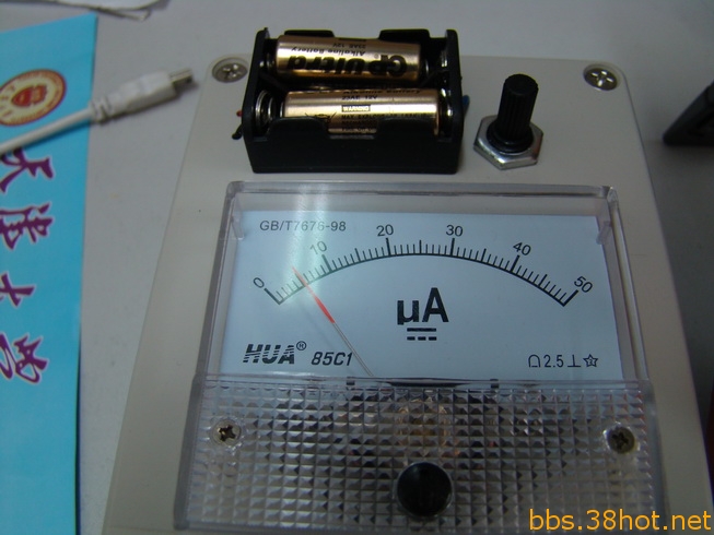

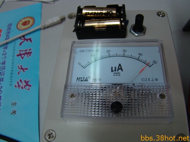

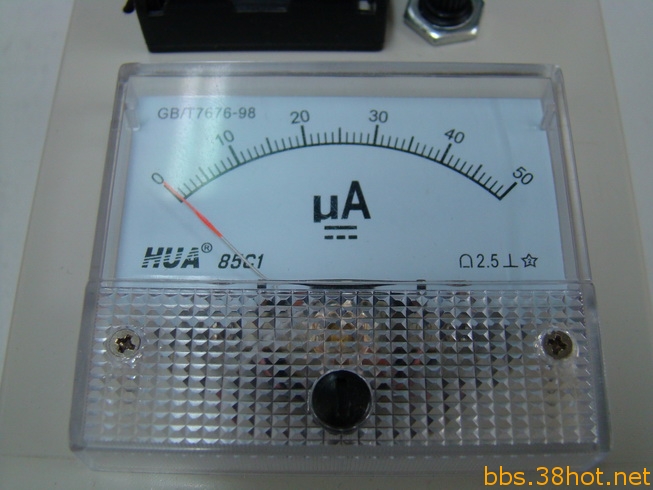

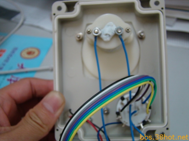

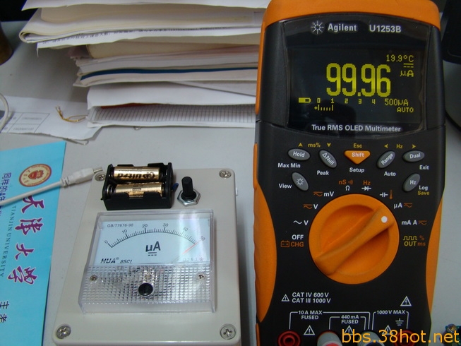

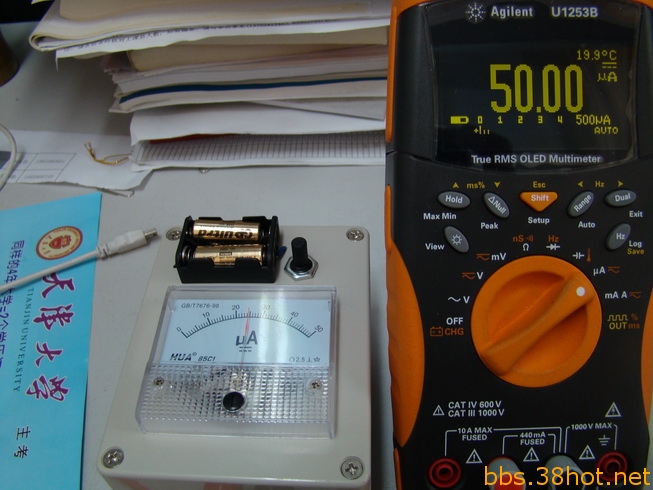

1.买一个100uA的表头。但是你先想想,假设有一个很准的100uA电流,送给这个表头,它会真好指到100uA刻度吗?不一定,如果指过了,这个好办,并一个电阻分流就行。但是要指不到100uA刻度就麻烦了。所以,我干脆买一个50uA表头,回来自己改成100uA的。
2.参考老大的帖子。https://bbs.38hot.net/read.php?tid=17593,其中的第三个图。制作一个100uA和小于50uA的电流源(比如说40uA,记为IS)。
先给表头调零,加上IS(那个小于50uA的电流),看看它到底指到那个刻度,记下来,比如说I1。同时用万用表测量一下表头两端电压,记下来,比如说U1。那么U1/IS就是表头内阻R1。然后给表头并联一个电阻R2=50*U1/(100*I1-50*IS)。并联之后,加上100uA电流,看看读数是不是100uA,不是的话适当调整电阻R2。

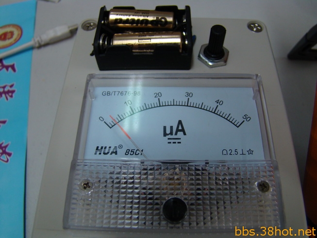

3.在壳子上开孔,把表头放进去,这个活需要有耐心。

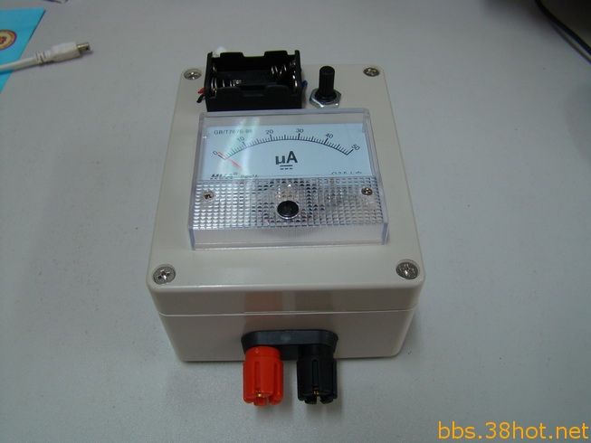

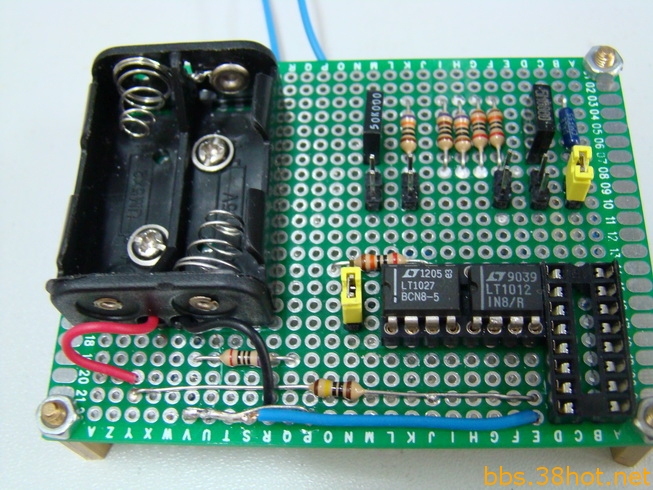

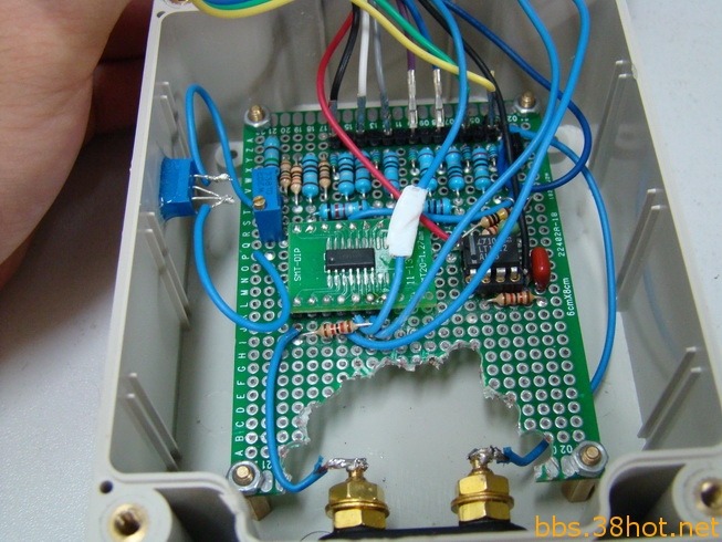

4.找一个合适的洞洞板,把电路焊接好。装上接线柱和档位开关,ok。这个电路虽然比较简单,但是在焊接安装时有好些飞线,很烦满。
5.调试,按照LT的文档,加上1uA电流,1uA档位,转动可变电阻读满刻度,即可。

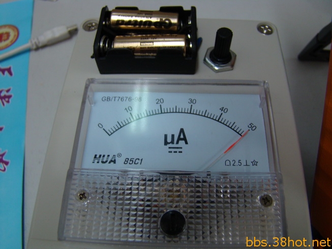

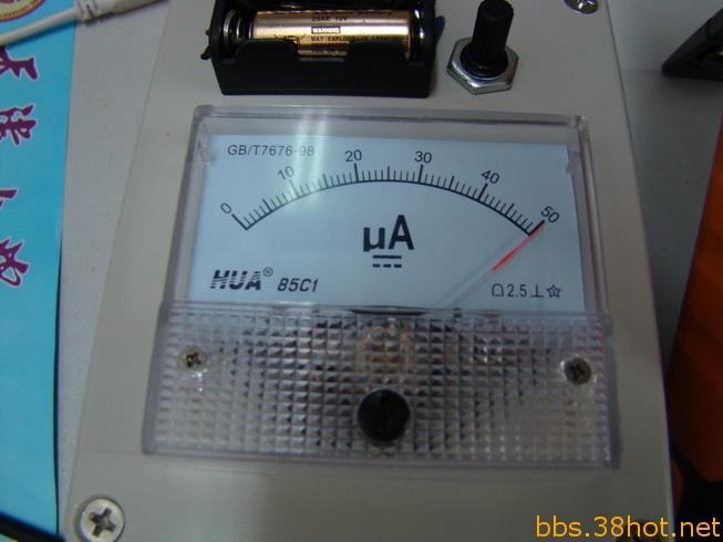

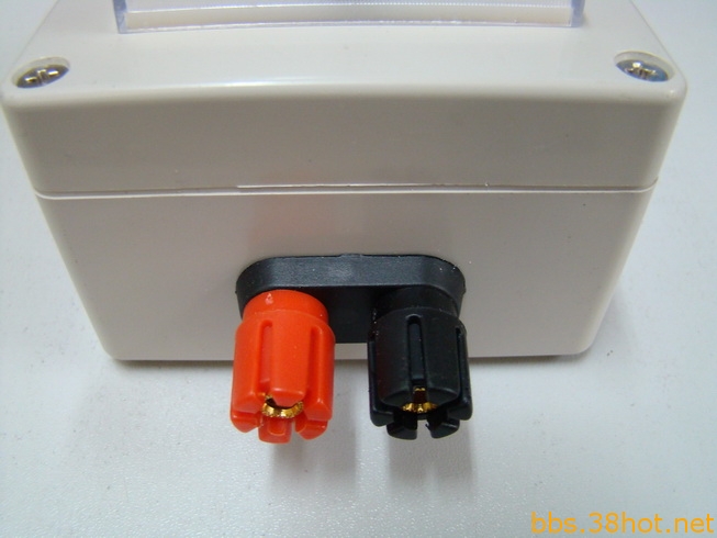

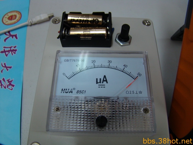

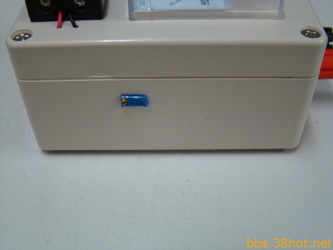

整体
接线柱

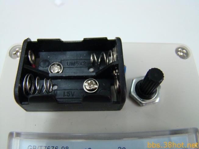

档位开关和电池盒
表头
调零电位器
内部
内部表头

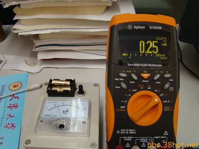

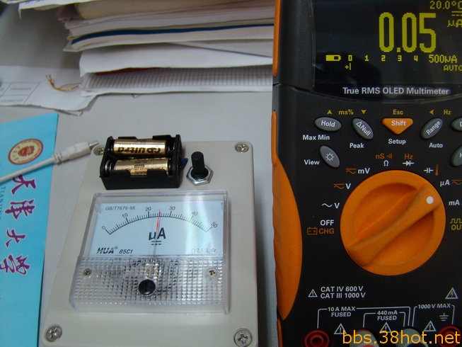

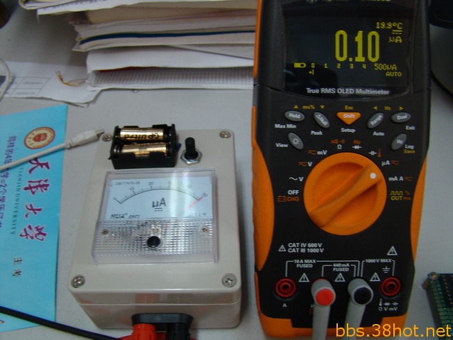

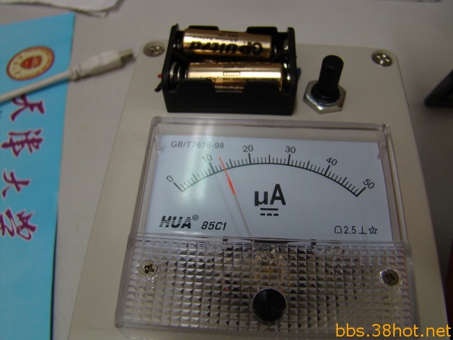

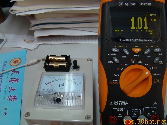

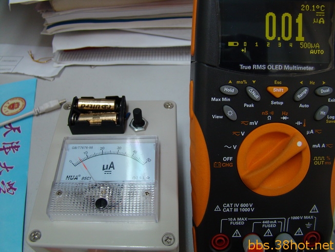

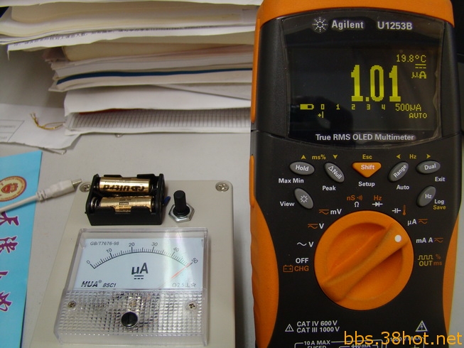

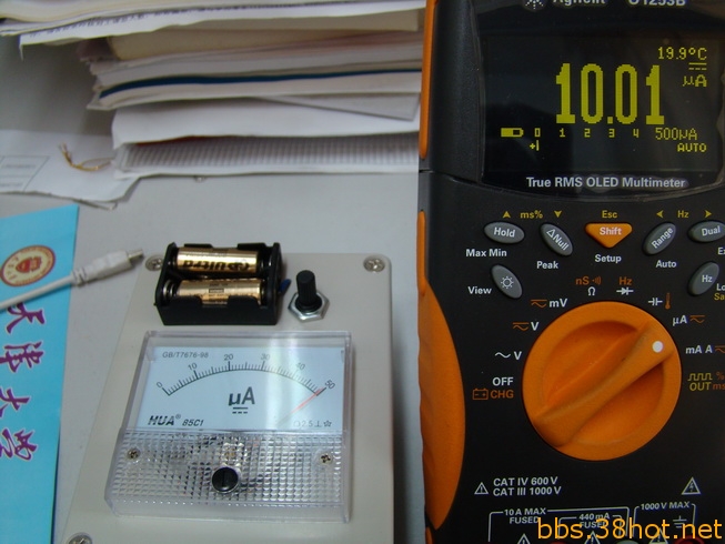

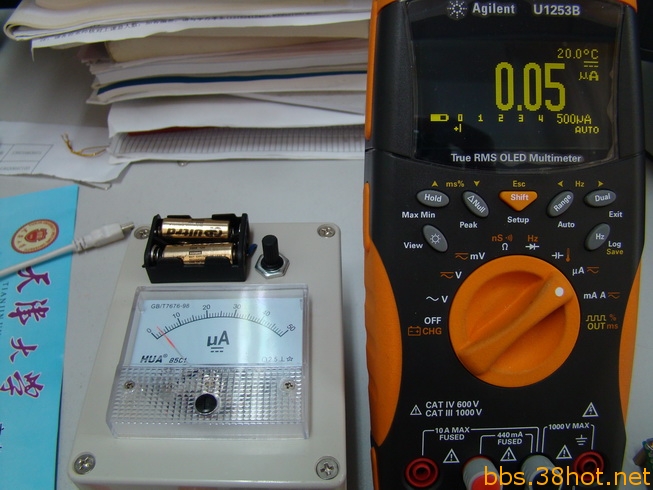

以下是测试,测试的话需要准备一些电流源,器材不足,精力有限,只弄了10个电流值。
10档电流源

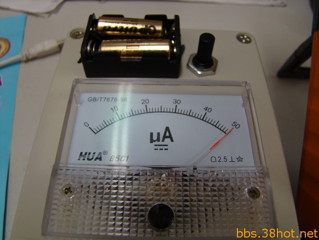

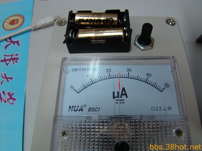

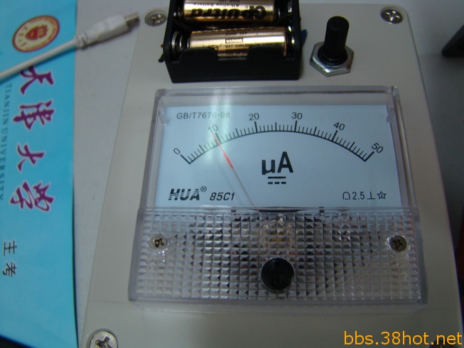

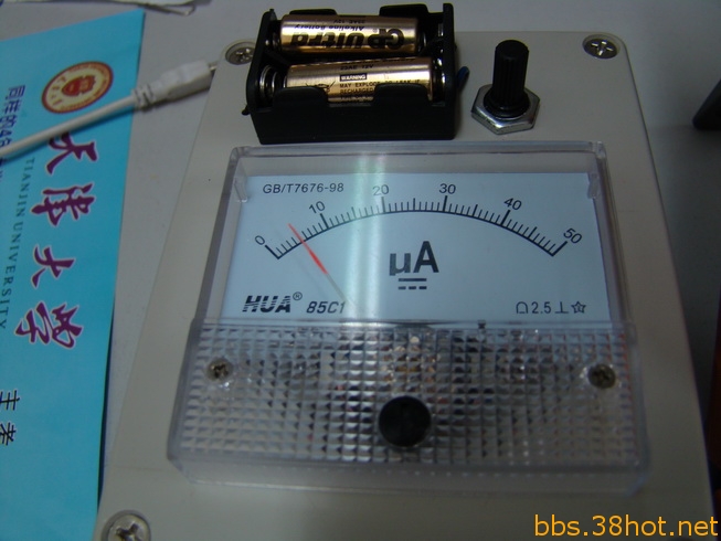

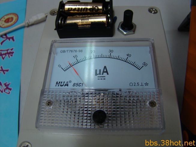

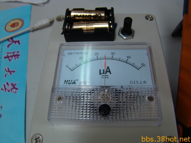

1uA档位测试1uA,注意表头已经改造为100uA满量程的,所以读数乘以2才行。这个是1uA档位。
1uA档位测试0.25uA
10uA档位测试1uA
10uA档位测试10uA
100uA档位测试50uA
100uA档位测试100uA
100nA档位测试100nA
1uA档位测试50nA
100nA档位测试50nA
100nA档位测试10nA
10nA档位测试1nA
1nA档位测试1nA
1nA档位测试0.25A
测试表明,这个电路的100pA档位很糟糕,而且没有更小电流源,所以就不做测试。
另外,电流达到1nA以下时,身体稍微晃动,就会造成表头指针摆动。
发表于 2012-10-27 14:07:29 | 显示全部楼层

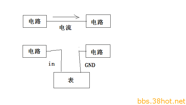

宋老师我有个问题啊,这个电流你是怎么产生的呢?
电流表不是应该是输入输出串联的结构么,您的电路里面有输入,输出难道是接地么?
那也就是说是测试测量端的驱动能力的是吧?
假设我要测量运放的输入端电流,用您的这个纳安表怎么去测量呢?
 楼主| 发表于 2012-10-27 15:18:28 | 显示全部楼层
poseidonstorm:
把被测的电路切断,然后吧这个表的in端子串联进去,从GND出来,如上图所示。
表和被测的电路必须是独立供电的,否则测量不了,而且出错。
这个电路结构的in是虚地(对这个表的电路而言),所以in和GND(这个电路的真正GDN)之间阻抗很小。
这个表基本测量不了运放偏置电流,量程太大,运放的偏置电流都很小。

发表于 2012-10-27 15:19:52 | 显示全部楼层
这个电流表标示的是垂直安装,楼主用成水平安装,误差会不会增大些?
发表于 2012-10-27 15:21:02 | 显示全部楼层
回 tianda_spl 的帖子
tianda_spl:
....... (2012-10-27  15:18)
您示意图上的GND是不是特指的那个镜像管下面那个晶体管的地?否则别的电流都算进去就不对了吧?

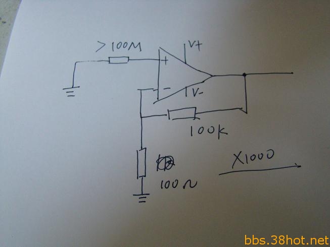

 楼主| 发表于 2012-10-27 15:32:27 | 显示全部楼层
poseidonstorm:

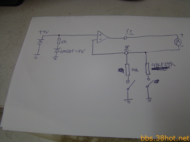

我以前看过一个ADI的应用文章,说怎么测量偏置电流,那个文章在我家里电脑上,现在不能发给你。
我随手画了一个电路。
这个电路放大1000倍或者其他倍数随你愿意。
那么它放大什么呢?放大这个运放同相和反向之间的失调电压。但是这个失调电压由两部分组成,一个是运放本身的失调,另外一部分就是运放同相端的偏置电流流过100M或者更大电阻而产生的失调,如果这个电阻足够大,则由运放偏置电流产生的失调电压大过本身失调,那么由输出端测量结果除以放大倍数再除以那个大电阻,就是偏置电流。
你也可以在那个大电阻处放一个开关,第一次让同相端接地,测量运放本底失调,第二次再接大电阻,两次结果相减,可以扣除运放本底失调的影响。
不过这个方法测量不了太小的偏置电流,比如10pA以下,因为印制板的漏电也得10pA水平。
除非把同相端和大电阻悬空接,或者使用特氟龙柱。

对,就是这个。

youngliu:这个电流表标示的是垂直安装,楼主用成水平安装,误差会不会增大些? (2012-10-27  15:19)
这个还真没注意,收条件限制吧。
误差,我感觉10nA以上2%以内吧,至少肉眼很严看出啦。
1nA的话,得看档位了,选择10nA档位还可以。
1nA和100pA档位误差有些大,5%以上。
