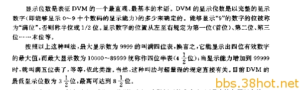

惠普的这个台表究竟是几位半的,有说是5位半的,也有说是六位半表。

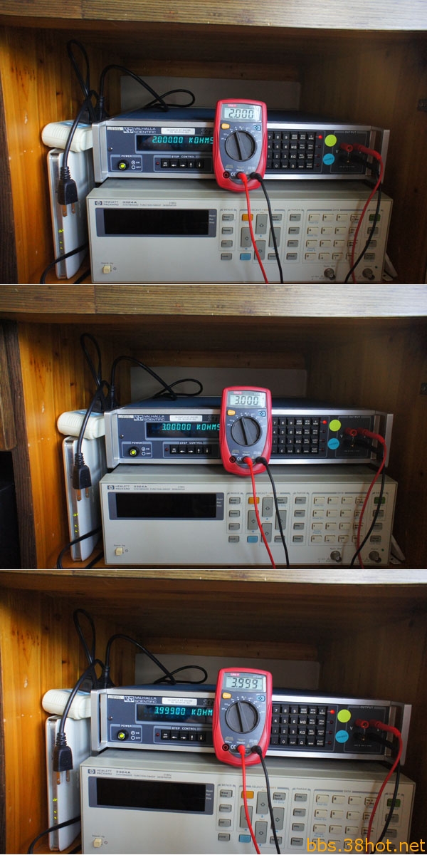

你错了,山寨厂通常范围更大,比如我日常用的万用表 UT33A,是 3999 满度的,有图为证,你说这是几位半?肯定不是三位半,你不是说三位半是 1999 嘛,这是个 3999;类似的,HP 3457A 也是 6 位半,不过它是 3030990 满度,3478A 是 303099 满度的 5 位半。此外,尤利德和胜利都有 5999 满度的表,福禄克也有 49999 满度的表,你说这是几位半呢?哦,Fluke 还有 99999 满度的蛋疼表
所以这个问题在我做出满度 5300000 的表头的时候我就很详细解释过,为什么我的 5300000 满度的表头有资格叫做 6 位半表头,这是有原因的。

通常地,X位半中的X,指的是0-9所有数字都能显示的位数,凡是不能显示所有数字的,都成为“半”,无论是1,2或是其他。
当然了,这只是约定俗成的说法,至于到底怎么样为X位半,业界也没有最权威的说法,仅此而已。
打个比方,某品牌汽车宣称其某款车为七座,买到手才发现,车内只能乘坐六名成人一名1.2米以下的儿童,那么这款车就应当是六座和七座两种说法,到底哪种说法对呢?
发表于 2012-10-28 10:50:32 | 显示全部楼层
wbxms:
不存在这个问题,而是表示方法被混淆了,表示一个表有多少位,有两个表示方法。
1、3 又 1/2 位或 3 又 3/4 位这个表示方法,前者表示 1999 计数的表,比如 7106 为核心构成的表;后者表示 3999 计数的表,比如 7211 为核心构成的表。
2、整数和小数具体的表示方法,比如 3999 计数的表,就是 log(3999) = 3.6 位,而 1999 计数的表就是 3.3 位。同样,1,199,999 的表,应该是 6.08 位。
混淆出在什么地方呢?就是第一个表示方法的“又”后面的分数不能折算成小数部,但是很多人他就那么楞,把 3 又 1/2 位写成 3.5 位,问题就出来了,3.5 位表这个表示方法是从数学上表述的,所以它应该是 10^3.5 = 3162 计数,而不是 1999 计数。因此,6.5 位表其实应该是 3,162,277 计数。

发表于 2012-10-29 13:47:23 | 显示全部楼层
就是把满显示数字取常用对数。
这个方法也有个不足之处,就是半位可以理解为不能完全显示的位,但是0.3位、0.08位怎么理解呢?
因为现在没有大家都认可的权威规定,综合常见的仪表,所谓“六位半”,起码有以下几种说法:
1、按一般的习惯,六位半是六位都能完全显示所有的数字,第七位能显示部分较小的数字,那么凡是满显示为999999以上,9999999以下的都可以认为是六位半,像HP的那些3455、3456、34401都可以算为六位半,包括那些最高位有显示时,其余的位达不到999999的像HP和AG的大部分六位半。只是这个范围有点大,高低足足覆盖了一个数量级,因此这个范围的低段产品,有些购买者就觉得有点“亏”。另外这种分类法,还存在相邻的规格间分界不清的问题。像前面提到的,hp3455在1499999以上的部分只能显示为五位半。这个方法是多数教科书上流行的。
2、按fluke的习惯,最高位第七位可以不完全显示,但其余六位都能完全显示所有的数字。按这个标准,六位半的最低标准是满显示1999999.
3、按汉字的字面意思理解,“半”就是“5”,因此只有满显示达到4999999或以上,9999999以下的的,才能算是六位半,持这种看法的人也有一部分。
4、
lymex提出一种方法,就是对满显示数字取常用对数,所得之值定义为位数。例如,log1199999=6.08,log1499999=6.18等等。
5、另外还有人提出用几又几分之几这样的分数来表示。

发表于 2018-2-21 00:19:09 | 显示全部楼层
lilith 发表于 2012-10-28 00:29
你错了,山寨厂通常范围更大,比如我日常用的万用表 UT33A,是 3999 满度的,有图为证,你说这是几位半 ...
第二台是什么设备?
发表于 2018-2-21 08:48:36 | 显示全部楼层
6 位半模拟电阻,它自己叫自己“程控电阻标准”,不过不太标准。
