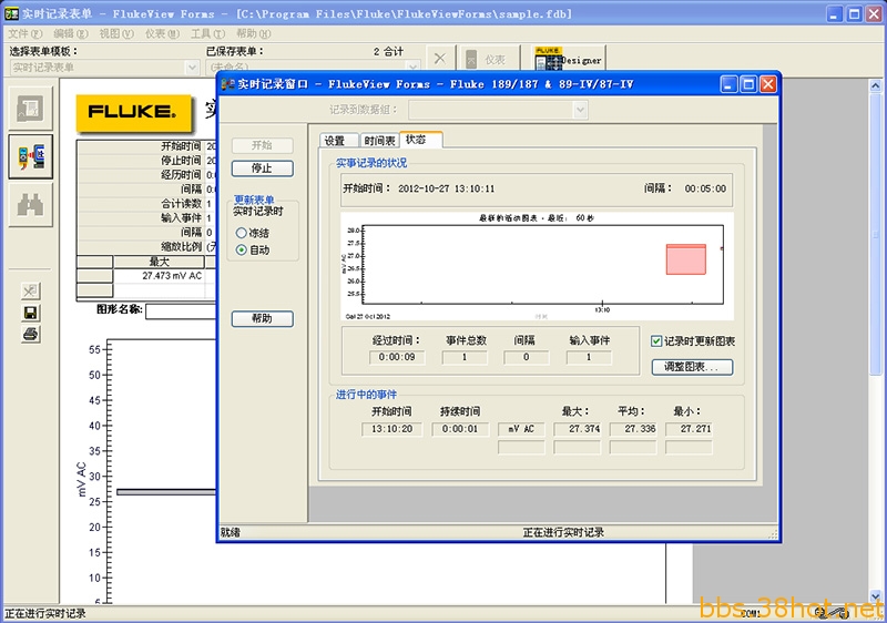

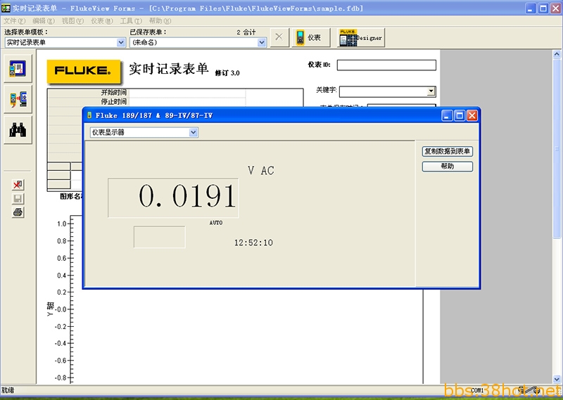

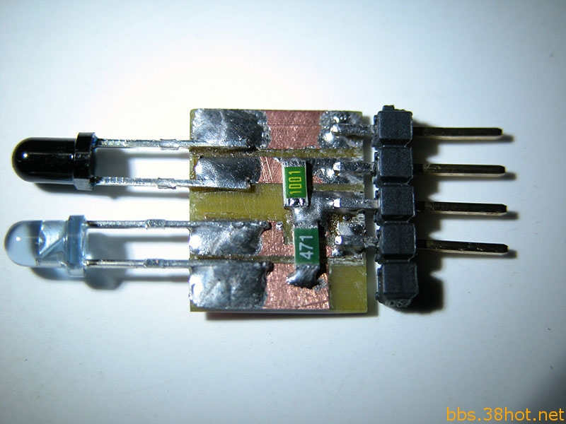

电路很简单,但联机时要调整对准表的红外窗口,面向窗口左面是表的发射管位置。

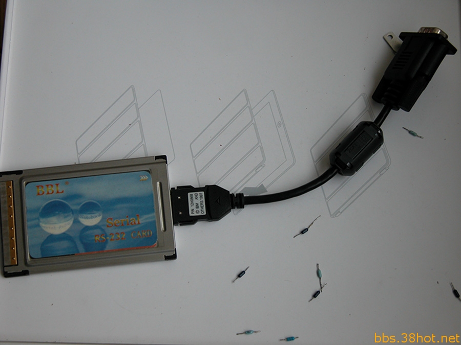

我用笔记本RS232接口卡,连接RS232 toTTL。
189-00.jpg 实践证明289也可以用。
3元钱的东西。

楼主弄得不错,赞一个。顺带问一下,你做的这个光电部分和189贴的位置严格么,我做的用个直接弄串口的,没有中间的转换,位置得对很准,稍微差一点,通讯就掉了
 楼主| 发表于 2012-10-27 18:14:10 | 显示全部楼层
楼上说的不错,“联机时要调整对准表的红外窗口”

除了红外收发管,通过一个470欧发射管接电源,通过一个1k欧接收管接电源,看图就知道了。

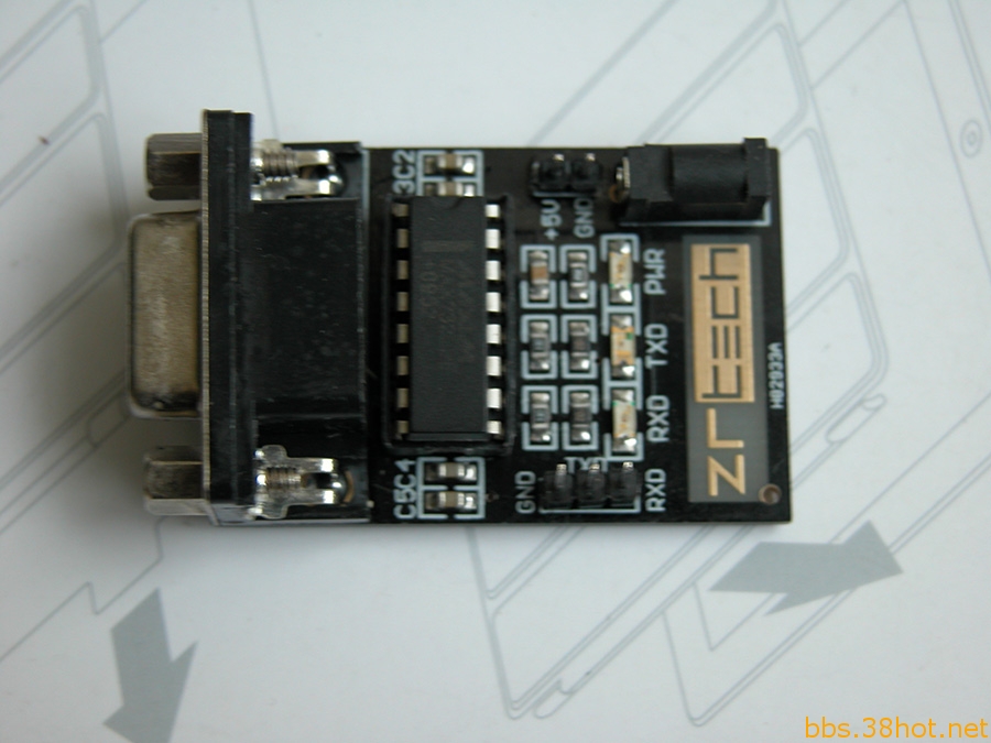

发光管和接收管有什么特别要求?转串口接电脑的那个电路是自己做的吗?能不能提供电路图?谢谢!
 楼主| 发表于 2012-10-27 21:14:43 | 显示全部楼层
回 liuxc 的帖子
liuxc:发光管和接收管有什么特别要求?转串口接电脑的那个电路是自己做的吗?能不能提供电路图?谢谢! (2012-10-27  21:08)
收发管是以前玩pda剩下的,型号不知。
串口版是购买的成品模块,几块钱的东东,红外收发管可以多买几个型号试试,几毛钱的东东。

是不是直接把发射管和接收管直接接到ttl口就可以了?
发表于 2012-10-28 22:24:07 | 显示全部楼层
四根针从上到下是不是G,R,V,T的顺序
发表于 2012-10-28 23:16:39 | 显示全部楼层
优秀文章,支持!n神马都是浮云
 楼主| 发表于 2012-10-29 14:36:56 | 显示全部楼层
回 awardcat 的帖子
awardcat:四根针从上到下是不是G,R,V,T的顺序 (2012-10-28  22:24)
对的。。。。。。。。。
