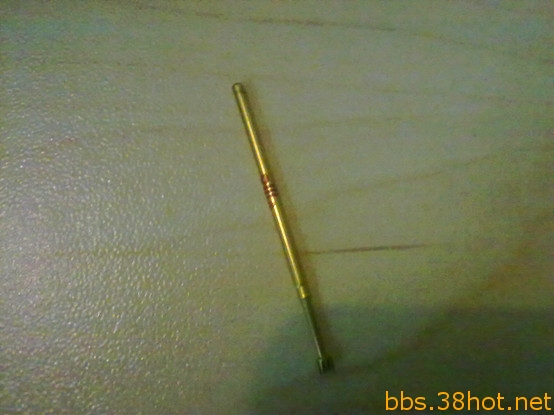

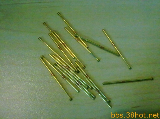

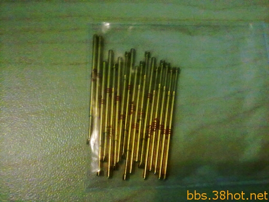

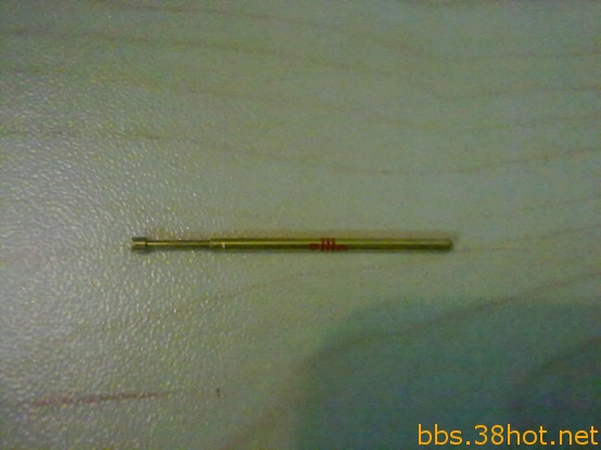

这是坛友电位器朋友解决的办法,还请前辈明示,
“去淘宝买点进口的测试针 作为辅料就可以了,比如INGUN 或者 QA 等ICT测试针,旧针就可以了
做的时候利用测试针边作为接触料!
效果非常的high“
买了几个测试针,不知道怎么用,也不知道买的对不对,还请前辈明示
谢谢

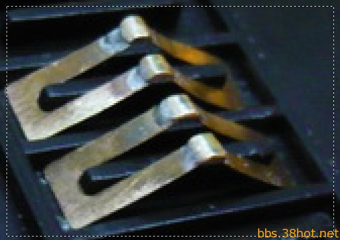

我的经验是普通3位半表开关用的铜片太差才引起的接触不良,如果能买到好点的铜片应该可以解决。如果自己去焊接铜片来加强估计是比较困难的。
发表于 2012-10-27 12:10:09 | 显示全部楼层
楼主的意思是将测试针的外皮与万用表的V型铜片在V片触点处焊接改造后仅利用原V片的弹性导电触点交由测试针的外皮负责吧

人家是2010年的帖子。说的测试针是镀金的意思,可以利用它,并没有说他自己做过。这个只能自己尝试了啊。
发表于 2012-11-29 21:11:48 | 显示全部楼层
看连接帖子,有焊接的痕迹哦,
图片下载后,放大一些,能看到在触点位置有镀金的块(不是铜片),猜测是探针磨掉一半后的月牙形半圆?真是高手啊。
